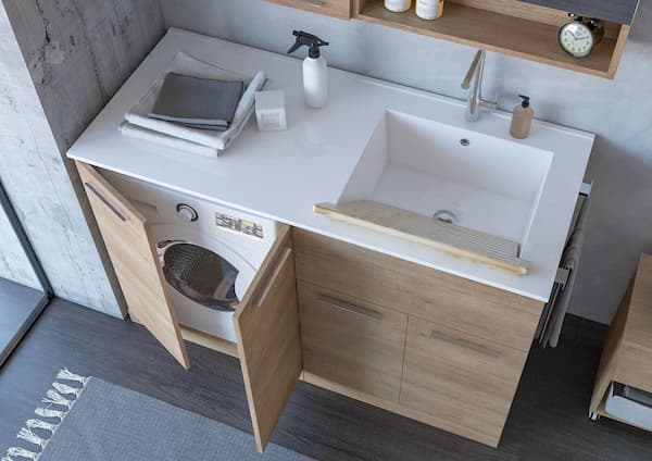

Composizione lavabo-lavatriceComposizione lavabo-lavatrice - Collezione Urban Lavanderia di Legnobagno
La soluzione più semplice è sfruttare la parete su cui si trova il lavabo, che già dispone di attacco idrico e scarico.

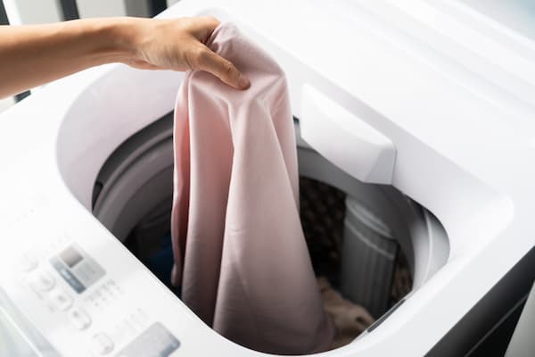

Per rendere l'uso più comodo in ambienti ristretti, è possibile orientarsi su modelli di lavatrici slim, con profondità ridotta, oppure su una lavatrice a carica dall'alto, che ha il vantaggio di non richiedere spazio frontale per l'apertura dell'oblò.
Lavatrice con carica dall'altoLavatrice con carica dall'alto - Getty Images

Una soluzione interessante è quella di inserire la lavatrice all'interno di un mobile bagno progettato per accoglierla in modo integrato.
Esistono modelli di lavatrici da incasso che possono essere abbinati a lavabi con top continuo o a piani d'appoggio coordinati.
Soluzione per lavatrice integrata nell'arredoSoluzione per lavatrice integrata nell'arredo - Collezione Urban Lavanderia di Legnobagno
In questo modo, l'elettrodomestico viene nascosto dietro ante a battente o scorrevoli, mantenendo pulita la composizione e rispettando lo stile scelto per l'arredo.
Questo tipo di soluzione è particolarmente adatto nei bagni dove si desidera una resa estetica minimale.
