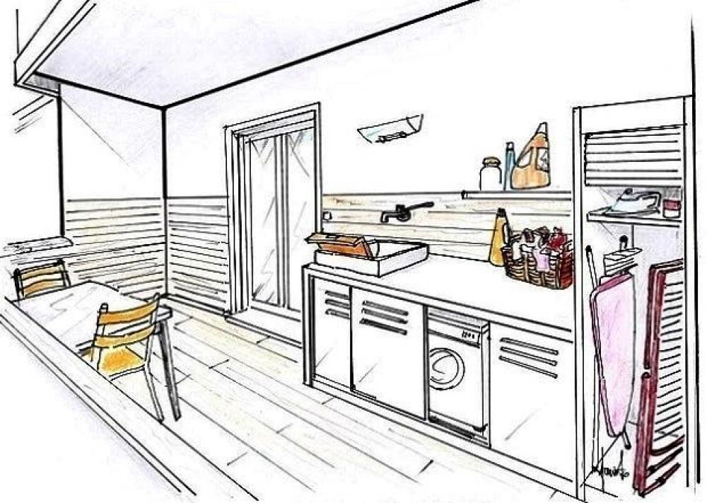

      Nell'articolo: Come organizzare una lavanderia sul balcone
      sono proposte interessanti soluzioni per organizzare la lavanderia su un balcone o terrazzo, ovviamente prediligendo strutture di armadietti e piani di lavoro, adatti per l'outdoor, in materiali resistenti alle intemperie.
