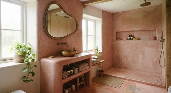

Bagno in cocciopestoBagno in cocciopesto - Gemini
Supporto, primer, eventuale rete di rinforzo, strato impermeabile, malta decorativa, protezione trasparente e sigillature devono essere compatibili tra loro e con la destinazione d’uso.
Un rivestimento può apparire integro e lasciare comunque passare acqua attraverso un raccordo, una vite o una fessura perimetrale.
Al contrario, una corretta impermeabilizzazione può proteggere la parete anche quando la finitura superficiale necessita di manutenzione.

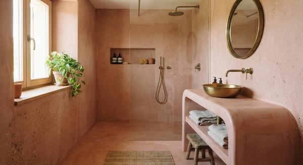

Bagno ristrutturato in cocciopestoBagno ristrutturato in cocciopesto - Gemini
Questa zona richiede un sistema completo specificamente ammesso per l’impiego.
La scelta può quindi cambiare all’interno dello stesso bagno.
È possibile utilizzare una finitura tradizionale e più traspirante sulle pareti asciutte e un ciclo maggiormente protetto nella doccia, coordinando colore e texture.
Estendere ovunque il trattamento più chiuso aumenta costi e riduce la permeabilità senza essere sempre necessario.
Applicare invece un semplice intonachino assorbente in ogni zona espone i punti bagnati a macchie e degrado.

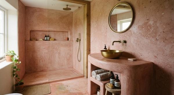

Cocciopesto all’interno della doccia
L’applicazione nel box doccia deve essere prevista dalla documentazione del sistema, comprese preparazione, impermeabilizzazione, spessori, protezione finale e manutenzione.
Non è sufficiente che la malta venga descritta come idraulica, resistente all’umidità o adatta ai bagni.
La doccia sottopone il rivestimento a una condizione simile a un lavaggio ripetuto e concentra l’acqua nei raccordi inferiori.

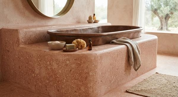

Pareti intorno alla vasca
La vasca produce schizzi lungo il bordo e nei punti in cui la persona entra ed esce.
La parete retrostante deve essere impermeabilizzata almeno nelle zone soggette a bagnatura secondo il sistema scelto.
Se la vasca viene utilizzata anche come doccia, l’esposizione diventa paragonabile a quella di un box e la protezione deve essere estesa di conseguenza.
Il bordo della vasca può muoversi leggermente quando viene riempita e caricata.
Vasca in cocciopestoVasca in cocciopesto - Gemini
Il giunto con il cocciopesto deve quindi rimanere elastico e sostituibile.
Un rivestimento continuo non dovrebbe essere utilizzato per coprire direttamente una fessura tra vasca e muro.
Il collegamento deve essere costruito prima della finitura, stabilizzando la vasca e predisponendo il raccordo impermeabile.

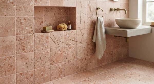

Riparare graffi e piccoli urti
Un graffio superficiale può coinvolgere soltanto il protettivo; un urto più profondo può raggiungere la malta e, nei casi più gravi, lo strato impermeabile.
La riparazione deve essere proporzionata al danno.
Applicare una goccia di vernice sopra una zona sporca o sollevata può intrappolare umidità e creare un bordo lucido.
Parete del bagno con graffiParete del bagno con graffi - Gemini
Il cocciopesto lavorato a mano presenta variazioni che possono facilitare l’integrazione cromatica, ma la ripresa locale rimane spesso percepibile sotto luce radente.
Se il danno si trova nella doccia, bisogna controllare che la tenuta sottostante non sia stata perforata.
Un piccolo segno vicino a una mensola fissata male può rappresentare l’ingresso dell’acqua e non soltanto un difetto estetico.
