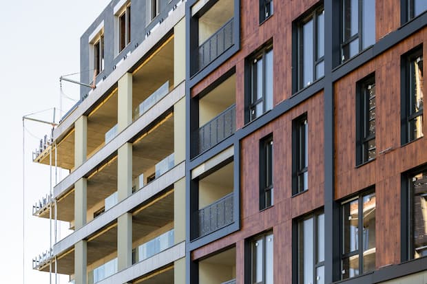

Facciata condominialeCappotto interno utilizzato nei contesti condominiali - Getty Images
Si tratta di un intervento meno invasivo ma ciò non equivale a sottovalutarlo, infatti, richiede molta attenzione sia in fase progettuale sia di esecuzione.

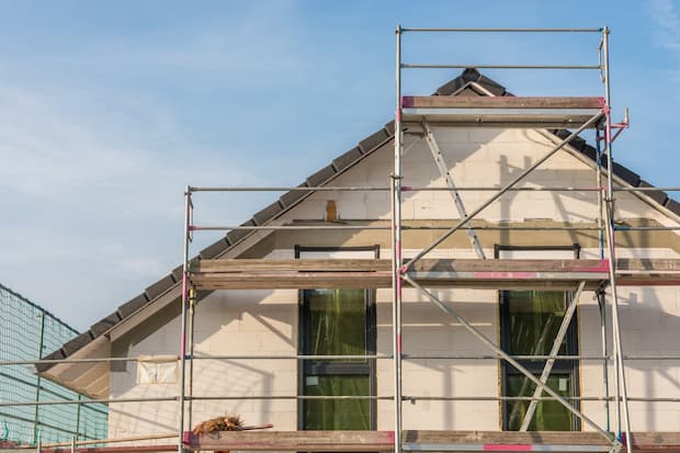

PonteggioIl cappotto esterno richiede l'installazione del ponteggio - Getty Images
Il cappotto esterno, invece, richiede un intervento più strutturato, l'installazione di un ponteggio nonché un preciso coordinamento soprattutto in ambito condominiale.
Questa combinazione di fattori incide sui tempi di realizzazione, sui costi e naturalmente sulla gestione complessiva del lavoro.
