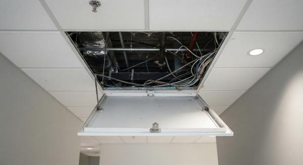

Un controsoffitto consente di nascondere tubazioni, valvole, canalizzazioni, cavi e numerosi componenti tecnici, ma ciò che viene nascosto non dovrebbe diventare automaticamente irraggiungibile.
La botola ispezione serve proprio a mantenere accessibili gli elementi che possono richiedere controllo, regolazione, pulizia o sostituzione.
Botola del controsoffittoBotola del controsoffitto - Gemini
La sua posizione dovrebbe essere stabilita mentre si progetta il percorso degli impianti e non quando il cartongesso è già stato chiuso.
Se aprendo la botola si vede una valvola a trenta o quaranta centimetri di distanza ma non è possibile raggiungerla con la mano, l'accesso è poco utile: il dimensionamento deve considerare anche il movimento necessario per intervenire.

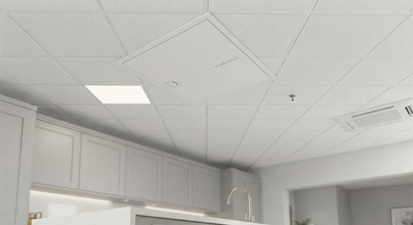

Botola e arredamento della stanza
Una posizione perfetta dal punto di vista dell'impianto può diventare inutilizzabile quando la stanza viene arredata: pensili, armadi a tutta altezza, librerie e colonne della cucina possono impedire l'apertura dello sportello o il posizionamento di una scala.
Una botola posta sopra una scala interna, una vasca o un piano cucina profondo può essere molto difficile da utilizzare: non basta che rimanga visibile, deve essere possibile raggiungerla con modalità compatibili con il lavoro necessario.
Se per raggiungere una valvola occorre prima smontare una cucina o una grande armadiatura, l'accessibilità è soltanto teorica.

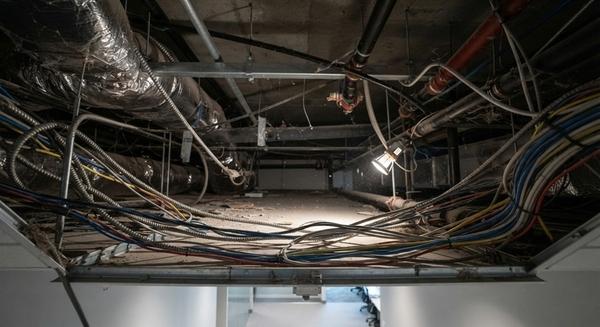

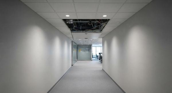

Coordinamento con gli altri impianti presenti nel controsoffitto
Luci incassate, strip LED, diffusori e altoparlanti occupano anch'essi lo spazio del controsoffitto in cartongesso: un faretto installato sul pannello della botola complica cablaggio e rimozione.
Aprendo il pannello non si dovrebbe trovare una massa di conduttori appoggiata direttamente sull'accesso: cavi e tubazioni devono essere sostenuti e disposti in modo da lasciare libero il volume operativo.
ControsoffittoControsoffitto - iStock
La botola può essere perfettamente allineata con il componente, ma altri impianti possono formare una barriera.
Condotti dell'aria, tubi e passerelle devono essere coordinati tridimensionalmente, definendo veri corridoi di manutenzione nei controsoffitti più affollati.
