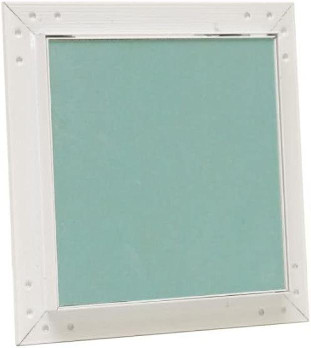

Dettaglio botola in cartongesso Dettaglio botola in cartongesso - Pro Botola
Il difetto può essere minimo all’inizio, ma tende ad aumentare con il passaggio e con l’acqua piovana.

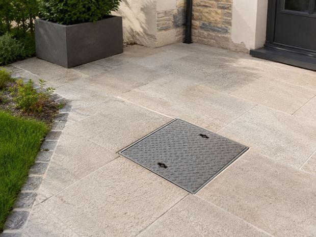

Chiusino di ispezione Chiusino di ispezione in una zona carrabile - Daniele F. Toscana
In questi casi il coperchio può perdere planarità, non aderire più al telaio e sembrare sollevato anche se il telaio è ancora fermo.
I segnali più comuni sono un angolo rialzato, un bordo che non appoggia, rumori secchi al passaggio, vibrazioni e difficoltà nell’apertura o nella chiusura.
Nei coperchi metallici possono comparire pieghe o torsioni; in quelli in cemento o materiale composito possono vedersi crepe, scheggiature o fessure.

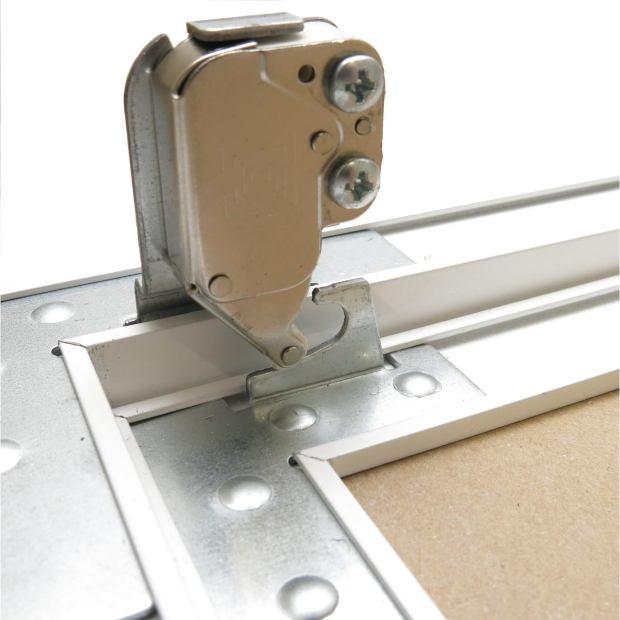

Meccanismo di chiusura di una botola di ispezione Meccanismo di chiusura di una botola di ispezione - Pro Botola
Foglie, ghiaia, sabbia, terra, fango, piccoli sassi o residui di lavori possono depositarsi lungo il bordo e impedire alla botola di chiudersi correttamente.
Il risultato è un coperchio rialzato di pochi millimetri, spesso accompagnato da piccoli movimenti o rumori.
