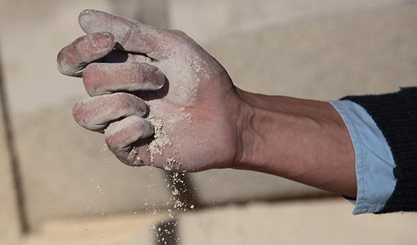

Consistenza della calce idraulica naturale, by La Banca della Calce
Utilizzando la biocalce si può dunque migliorare notevolmente il pregio e il comfort ambientale della propria abitazione.

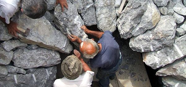

Per prima cosa si raccoglie la materia prima, generalmente costituita dagli scarti di lavorazione della pietra o da sassi da calce estratti in specifiche cave.
Allestimento della fornace per ottenere la calce viva, by La Banca della Calce
Si prepara quindi la calcinazione, che può avvenire in forni tradizionali detti calchere oppure in impianti più moderni di tipo industriale.
Alcune aziende del settore come la Calchera San Giorgio utilizzano ancora gli antichi procedimenti: le fornaci sono costituite da strutture di forma tronco-conica o tronco-piramidale in mattoni refrattari o blocchi di pietra, privi di copertura e con una bocca da fuoco su un lato.
I blocchi di pietra sono inseriti nella fornace secondo una disposizione specifica.

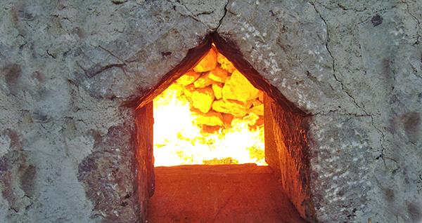

Il fuoco è alimentato da fascine o blocchi di legna e viene seguito con cura dai fornaciai, artigiani specializzati in queste lavorazioni. Una buona calcinazione richiede anche una settimana.
Cottura della calce in una fornace tradizionale, by La Banca della Calce
Il risultato è la calce viva, un materiale molto caustico che si presenta in zolle untuose, friabili e di colore leggermente variabile in base al tipo di calce.

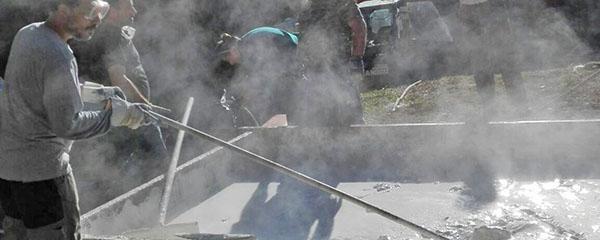

A questo punto, dopo un congruo raffreddamento, si svuota la fornace e si passa allo spegnimento: la calce viva è infatti molto instabile e non può essere utilizzata in edilizia.
Lo spegnimento tradizionale avviene in apposite fosse o vasche di spegnimento aspergendo le zolle di calce viva con abbondante acqua: si innesca una violenta reazione chimica che sviluppa molto vapore e calore.
Spegnimento tradizionale della calce, by La Banca della Calce
Nel caso della calce aerea, a questo punto si ottiene il grassello, una pasta cremosa di calce idrata, pronta per la confezione di malte o intonaci. Lo spegnimento dev'essere eseguito a regola d'arte per evitare la formazione dei calcinelli, grumi di calce non spenti che possono generare una malta scadente. Un buon grassello dev'essere inoltre lasciato stagionare in un'apposita vasca di decantazione per almeno tre mesi, ma i migliori grasselli sono invecchiati fino a due anni.
Tuttavia, poiché la calce idraulica naturale fa presa in presenza di acqua, risulta impossibile mantenere stabile il relativo grassello: la biocalce viene dunque commercializzata sotto forma di polvere di calce idrata, cioè spenta, ottenuta dalla macinazione della calce spenta indurita.

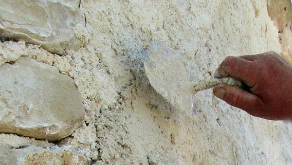

Si possono anche utilizzare per le finiture superficiali come la tinteggiatura di muri asciutti secondo la tecnica del fresco-secco (pittura a calce) o per un vero e proprio intonachino: occorre tuttavia considerare che a causa del suo colore nocciola chiaro i pigmenti tradizionali a base di ossidi e terre non hanno una resa ottimale perché i colori appaiono leggermente falsati.
La sfumatura terrosa della biocalce restituisce però una nuance delicata, sobria e molto adatta ad ambienti in stile minimalista. Contribuisce inoltre a sanificare le murature contrastando la formazione di macchie di muffa.
Un'ottima malta prevede ad esempio un rapporto in volume tra legante e aggregato di 1:2 e risulta formata da 25 kg di calce idraulica naturale NHL 3,5, 80 litri di buona sabbia di fiume ben lavata (8 secchi da muratore con capacità di 10 litri) e 28 litri d'acqua: con questa miscela si possono anche eseguire risarciture di intonaci tradizionali, paramenti a finto bugnato o modanature di intonaco sagomato.
Malta di biocalce confezionata in cantiere, by La Banca della Calce
I prodotti della linea CalceQualità richiedono quindi la preparazione della malta direttamente in cantiere secondo le antiche ricette: occorre dunque avvalersi di un bravo artigiano.
