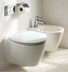

Partendo da La serie Connect nella versione sospesaquesta prima osservazione, appare subito evidente come sia utile scegliere tra le varie serie di sanitari in commercio, quella che ci consente con dimensioni compatte di disporre di un buon bacino interno, contenendo altezza e dimensioni.
A titolo di esempio, possiamo citare la collezione Connect Space della Ideal Standard disponibile con una profondità di soli 48 cm, rispetto alla media di 55-60 cm, ma provvista di un generoso bacino interno.
Per utilizzare anche gli angoli nei bagni minimi, Ideal Standard e Hatria hanno studiato e prodotto particolari sanitari angolari utili per risolvere situazioni con spazi ridotti.
Ideal Standard ha realizzato per la serie Connect Space, una tazza ad angolo con cassetta a zaino, capace di sfruttare lo spazio angolare al massimo.
Ottima anche la soluzione proposta da Hatria con la serie You and Me completata anche da particolari lavabi angolari molto versatili.
Della collezione Connect Space è da prendere in considerazione anche la versione sospesa, che offre la possibilità di calibrare al meglio l'altezza da terra, oltre a facilitare la pulizia dell'ambiente.
Infatti l'assenza del basamento di entrambi i sanitari permette di evitare le incrostazioni che si formano nelle giunzioni tra igienico e pavimento.

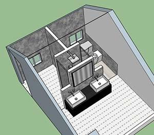

Un bagno in mansarda con altezze variabiliMi spiego meglio: se si lasciano 20 cm tra tazza e bidet, ma si inserisce in tale intercapedine un elemento occupante una profondità superiore a cm 20, avremo creato i presupposti per un uso non agevole del sanitario.
Contenitori, portasaponi, accessori vari, vanno organizzati in maniera tale da non creare impedimento ai movimenti durante le funzioni fisiologiche; per questo motivo sono consigliabili le strutture a piantana, facilmente spostabili e organizzabili in virtù della situazione del momento.
