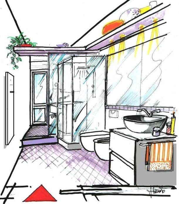

Disegno prospettico di bagno con lavanderia
Nel mio disegno sottostante si può ammirare la vista prospettica del nuovo double bath, cioè il bagno a duplice funzionalità, poiché provvisto di un pratico ed efficiente angolo lavanderia.
Una porta scorrevole in cristallo temperato semitrasparente riveste il ruolo di separazione dinamica e fluida tra lavanderia e bagno, permettendo il passaggio della luce verso il box doccia e i sanitari.
Attraverso le pareti vitree della porta scorrevole e della cabina doccia, si intravede la zona lavanderia attrezzata con lavabiancheria, lavatoio per il bucato a mano, pensili e caldaia.
La porta schermante in cristallo è collegata strutturalmente, per mezzo di un binario in acciaio, a una mensola trasversale. Questa mensola fa da ponte tra le due pareti, funge da rompitratta e controventatura, conferendo sostegno all'intera struttura.
La mensola trasversale si raccorda a un'altra tavola longitudinale fissata a parete, descrivendo così un'unica geometria aerea a forma di L che sovrasta l'ambiente bagno, sottolineandone la divisione in due zone.
Ne risulta un mensolone in MDF laccato color glicine, utile come appoggio per oggettistica e piante decorative nonché come controsoffittatura stilizzata.
Un ampio specchio a parete risulta incorniciato sia dalla mensola-proiettore che da una greca parallela in mosaico color glicine.
Il muro sottostante è rivestito in resina bianca polimerica idrorepellente che, oltre a essere molto pratica, contribuisce a donare un effetto morbido all'ambientazione.
Per i sanitari si è puntato sui modelli sospesi poiché sono visivamente più leggeri e, tra l'altro, facilitano le operazioni di pulizia del pavimento.
Anche il mobile arredo bagno visibile in primo piano è sospeso a parete; su di esso poggia un lavabo a catino di forma tondeggiante, mentre in comoda posizione laterale è fissato un braccio portasalviette.
La pavimentazione si compone di mattonelle a disposizione diagonale per dilatare otticamente lo spazio, seguendo il mood cromatico dato dal mensolone e dalla greca di cui sopra.
Un termoarredo di design ultrapiatto con incavo a funzione porta asciugamani, trova ideale collocazione sulla parete di sinistra in modo da essere accessibile anche dal box doccia.
