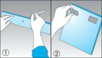

1) Per applicare le piastrelle a specchio autoadesive occorre tracciare un'ampia croce al centro della parete da rivestire.
2) Staccate la carta che ricopre le strisce adesive poste sulla faccia posteriore delle piastrelle, facendo attenzione a non sporcarle e a non toccarle con le dita.
Rimuovere la protezione della parte adesiva

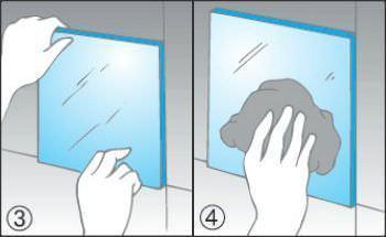

3) Applicate la prima piastrella facendo combaciare un suo angolo con il centro della croce tracciata in precedenza.
4) Utilizzando un tampone per non toccare con le dita la piastrella, premetela contro la parete per consentire all'adesivo posto sul suo retro di fare bene presa.
Applicare la prima piastrella a specchio

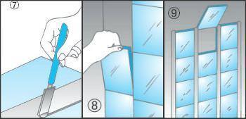

7) Con il tagliavetro a rotella fatto scorrere con un gesto rapido e preciso, incidete la piastrella da tagliare, quindi spezzatela lungo l'incisione con un colpo secco.
8) Se è necessario, applicate sul retro della piastrella tagliata del nastro biadesivo, quindi andate a posizionarla nello spazio di parete rimasto vuoto.
9) Le piastrelle di tipo non autoadesivo vanno inserite nelle scanalature di una apposita griglia fissata al muro.
