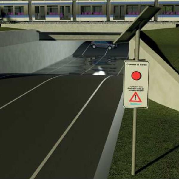

Uno di essi, è rappresentato dal sistema radio antiallagamento, da impiegare in presenza di sottopassi, garage, cantine, ecc.
Il sistema citato, si basa su sensori a tecnologia ibrida analogico-digitale ad alta affidabilità , in grado di rilevare il verificarsi di allagamenti e generare un allarme il quale viene trasmesso via radio in tempo reale ad una centralina posta all'esterno dell'ambiente da monitorare.
La centralina alimentata con batteria tampone da rete o con fotovoltaico, provvede ad attivare sistemi luminosi, come i semafori posti all'ingresso di un sottopasso o dispositivi sonori come sirene,ecc.
La stessa centralina può anche allertare i servizi di sicurezza inoltrando dei messaggi di allarme a dei numeri pre-impostati via Sms.
Quest'ultimo aspetto è molto importante, in quanto permette il monitoraggio in tempo reale di quelle aree lontane dai centri abitati, non attenzionate sufficientemente.
L'elevata disponibilità dei dati, assicurata dai sistemi di trasmissione, permette di avere sempre sotto controllo la realtà che si sta monitorando e, all'occorrenza, configurare l'invio automatico di messaggi di allarme in corrispondenza del superamento di una o più soglie impostate dall'utente secondo le diverse circostanze e necessità.

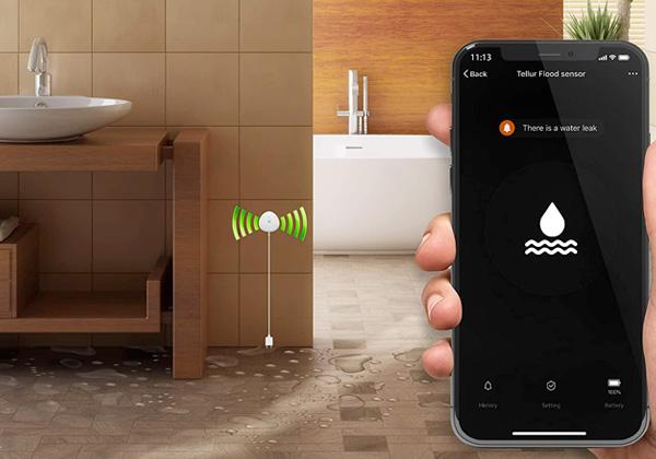

Pertanto nelle strutture citate, è fondamentale rilevare la presenza di acqua già dai primi momenti dell'allagamento, cosa facilitata da sensori sempre più sofisticati, mediante i quali è possibile dare l'allarme quando l'acqua ha raggiunto anche solo 1 millimetro di altezza.TELLUR SMART Sensore acqua WiFi - Amazon
Il posizionamento dei sensori di rilevamento come regola generale va disposto nella parte più bassa dell'ambiente da monitorare, dove l'acqua tende normalmente ad accumularsi.
Occorre inoltre aver cura di posizionare i contatti di rilevamento su pareti o pavimenti costituiti da materiale elettricamente isolante, al fine di evitare un susseguirsi di falsi allarmi che renderebbe il sistema di rilevamento inutile oltre che fonte di stress.
