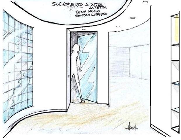

Disimpegno Antonio Previato ProgettistaVetrocemento curvo in disimpegno - Antonio Previato Progettista
Una fascia in vetrocemento verso una stanza luminosa può portare luce diffusa durante il giorno e ridurre la necessità di accendere sempre l'illuminazione artificiale.

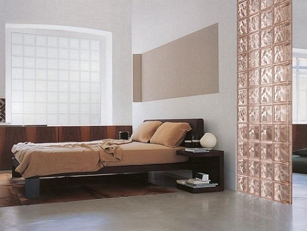

Vetrocemento cameraVetrocemento camera da letto - Antonio Previato
Negli ambienti dove la privacy è fondamentale, come bagni, camere e zone spogliatoio, bisogna scegliere blocchi con forte capacità di diffusione della luce e bassa trasparenza.
Non basta che il materiale sia non trasparente visto da lontano: va considerato anche cosa accade con luce accesa all’interno e ambiente esterno più buio.
Di sera, una parete che di giorno sembra schermata può far percepire più ombre del previsto.
In un bagno, ad esempio, è preferibile evitare blocchi troppo lisci o chiari se la parete confina con una zona di passaggio.

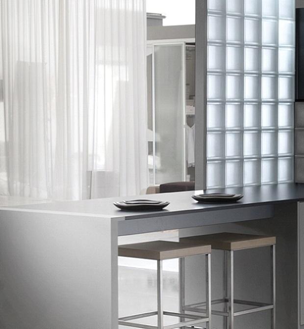

Vetrocemento camera Seves Glass BlockVetrocemento camera - Seves Glass Block
Meglio valutare texture che deformano bene l’immagine e collocare il vetrocemento in una fascia alta o laterale, lontana dai punti più sensibili.
Un inserto sopra quota sguardo può far entrare luce senza esporre la stanza.
Luce diffusa attraverso il vetrocemento, non vista diretta
Il vetrocemento va inteso come materiale per ottenere luce diffusa.
Se l'obiettivo è far arrivare luminosità evitando viste dirette, allora può essere molto efficace.
La luce che attraversa i blocchi viene frammentata, ammorbidita e distribuita in modo meno netto rispetto a una vetrata.
Questo può rendere più gradevoli ambienti piccoli o di servizio, perché riduce il contrasto tra zone molto illuminate e zone completamente buie.

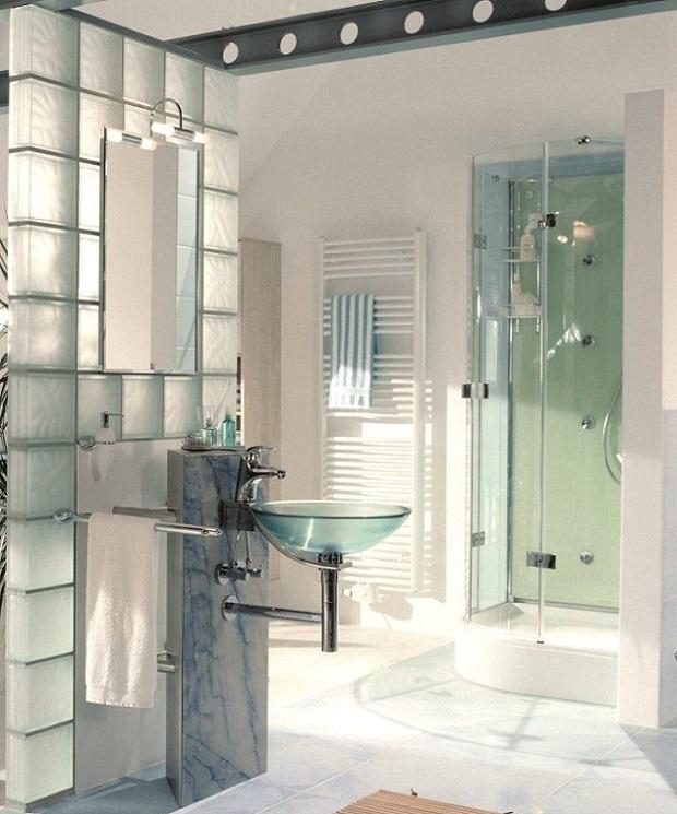

Vetrocemento bagno Seves Glass BlockVetrocemento bagno - Seves Glass Block
Nei corridoi, ad esempio, la luce filtrata aiuta a percepire meglio il passaggio senza creare abbagliamento.
La quantità di luce dipende dalla superficie realizzata, dall'orientamento, dalla luminosità della stanza adiacente e dal colore delle finiture interne.
Pareti chiare, pavimenti riflettenti e soffitti ben illuminati amplificano l’effetto.
Pareti scure e materiali opachi lo riducono.
Il vetrocemento non deve essere valutato solo come trasparente o non trasparente.
La sua qualità principale è trasformare la luce diretta in luce più morbida.

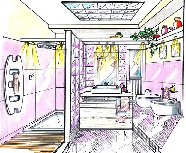

Il bagno è uno degli ambienti in cui il vetrocemento può essere più utile, ma è basilare un'attenta progettazione.

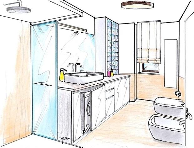

lavanderia e setto vetrocementoVetrocemento in bagno con lavanderia - Antonio Previato Progettista
In un bagno cieco, una porzione in vetrocemento verso un ambiente luminoso può migliorare la luminosità.
In un bagno confinante con una camera, un disimpegno o un corridoio, si può valutare una fascia alta in vetrocemento.così da non compromettere la privacy.
Va considerata anche l’umidità per cui il vetrocemento va posato correttamente, con giunti adatti e finiture resistenti.

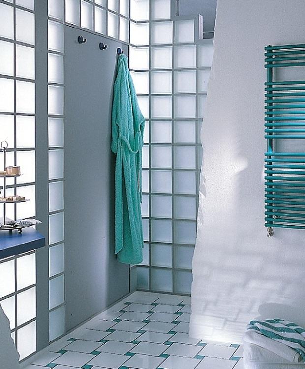

Vetrocemento in bagno Antonio Previato ProgettistaFascia di vetrocemento in bagno - Antonio Previato Progettista
Il risultato migliore si ottiene quando il vetrocemento porta luce senza diventare il protagonista forzato del bagno.
Una fascia discreta può essere più elegante e funzionale di una grande parete luminosa ma invadente.

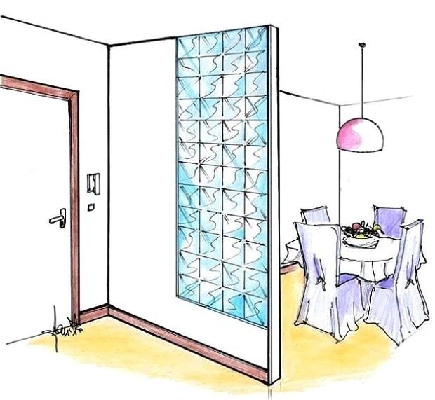

Pareti divisorie in vetromattoni
Il vetrocemento può essere usato per realizzare pareti divisorie interne quando si vuole separare senza chiudere completamente.
Tra ingresso e soggiorno, tra cucina e disimpegno, tra studio e corridoio o tra zona notte e vano scala, può creare una separazione luminosa e più solida rispetto a un semplice vetro.
Parete vetrocementoParete vetromattone tra ingresso e cucina - Antonio Previato
Rispetto a una parete in cartongesso o muratura, il vetrocemento mantiene il passaggio della luce.
Rispetto a una parete vetrata, offre maggiore schermatura.
Un'intera superficie in vetromattoni può risultare pesante o caratterizzante.
Una porzione integrata in una parete tradizionale è spesso più equilibrata.

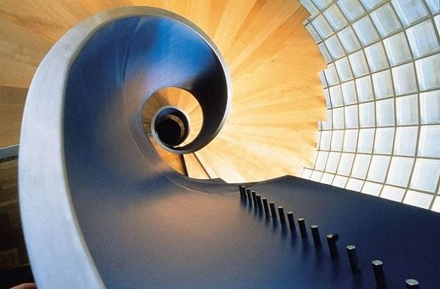

Vetrocemento per dare luce alle scale interne
Le scale interne possono beneficiare molto della luce filtrata.
Una parete cieca lungo una scala può rendere il passaggio buio e poco gradevole.
Inserire vetrocemento verso un ambiente luminoso può migliorare orientamento, sicurezza e percezione dello spazio.
Vetrocemento intorno vanoVetrocemento intorno vano scala - Antonio Previato Progettista
Il vetrocemento può essere usato come fascia verticale, porzione laterale o elemento che accompagna l’andamento della scala.
Va però progettato con attenzione perché le scale hanno vincoli strutturali, parapetti, altezze, spessori e punti di appoggio da rispettare.
In una scala chiusa tra ingresso e soggiorno, ad esempio, una parete parzialmente in vetrocemento può far filtrare la luce del living verso il vano scala.
Di sera, può creare anche un effetto luminoso interessante se la luce artificiale della zona giorno attraversa i vetromattoni.

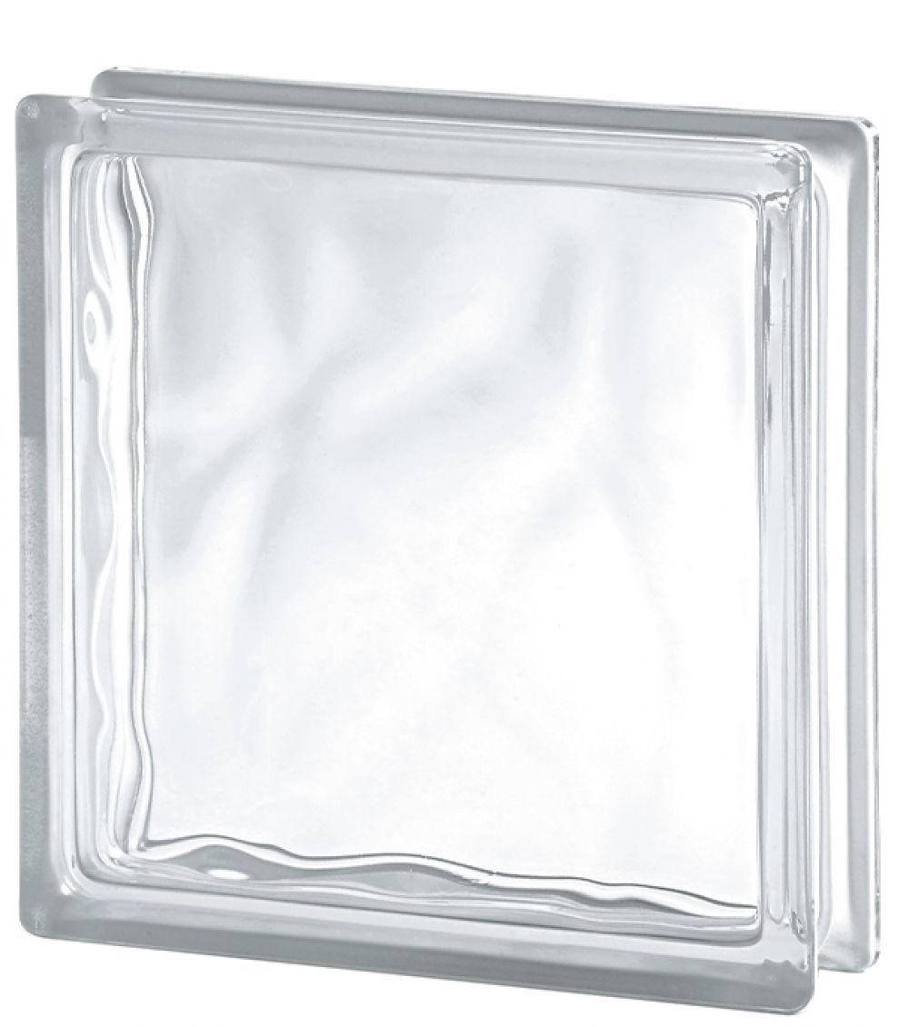

Finiture, formati e colore dei vetromattoni
I vetromattoni possono avere formati diversi, superfici più o meno mosse, colorazioni neutre o decorative, finiture satinate o lucide.
La scelta incide sull'effetto finale e sulla quantità di luce trasmessa.
I blocchi trasparenti o leggermente ondulati lasciano passare più luce ma schermano meno.
Quelli satinati o molto texturizzati aumentano la privacy ma possono ridurre la nitidezza e modificare la resa luminosa.
vetromattoni colorati trasparenti
I blocchi colorati creano effetti decorativi, ma possono condizionare molto l’ambiente.
Anche il giunto conta.
Fughe chiare rendono la parete più luminosa e continua.
Fughe scure evidenziano la griglia e danno un effetto più grafico.
Fughe troppo larghe o irregolari possono far sembrare il lavoro datato o poco curato.

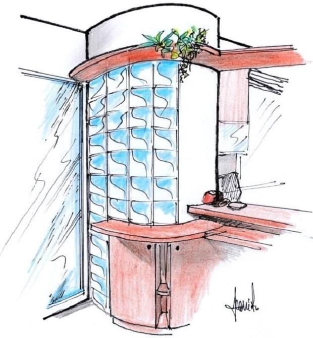

Vetrocemento curvo Antonio Previato ProgettistaVetrocemento curvo tra zona pranzo e disimpegno - Antonio Previato Progettista
Una parete in vetrocemento può attenuare il rumore, ma la prestazione dipende da spessore, posa, giunti, sigillature e dimensione della superficie.
Se l'obiettivo principale è isolare acusticamente, bisogna valutare con attenzione se sia la soluzione più adatta o se servano materiali differenti.

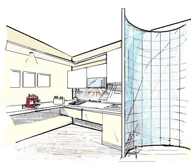

Vetrocemento curvoVetrocemento curvo tra cucina e disimpegno - Antonio Previato
Il quinto errore è realizzare superfici troppo grandi rispetto alla stanza.
L’effetto può diventare pesante e datato.
Il sesto errore è scegliere blocchi decorativi o colorati senza considerare arredi, pavimenti e luce reale dell’ambiente.

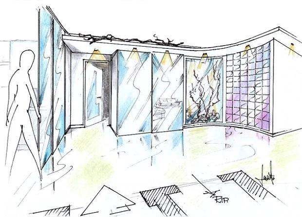

Vetrocemento curvo ingressoVetrocemento curvo zona ingresso living - Progettista Antonio Previato
Sono tante le possibili soluzioni per progettare casa, anche prevedendo strutture in vetrocemento di gusto contemporaneo, migliorando luce e funzionalità nei volumi abitativi.

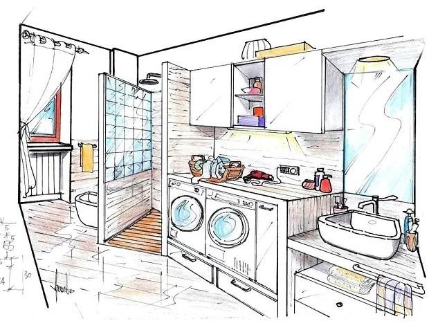

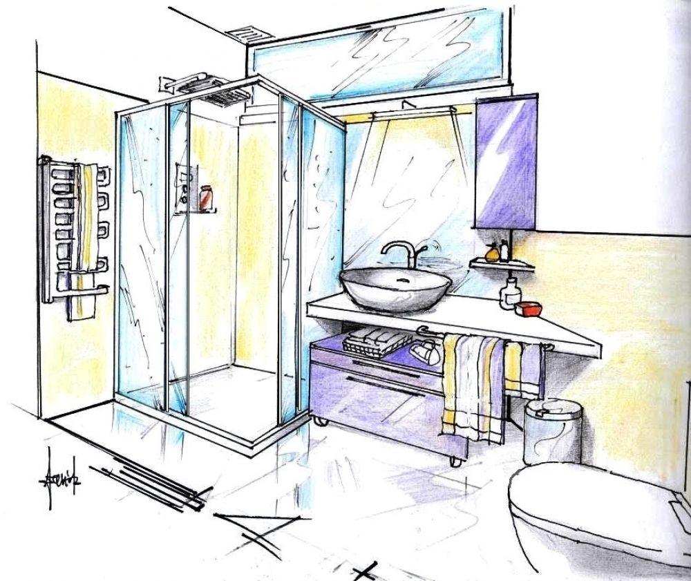

    Ho un bagno cieco (a cui accedo dalla camera) che potrebbe prender luce dalla camera che è abbastanza soleggiata per gran parte della giornata, e sto pensando a due file di vetromattoni magari in alto o anche in verticale.
    In alternativa, potrei creare un semplice finestrino molto in alto così da far anche arieggiare.
    Mi date spunti?
    rispondi al commento
    • God!
      God! Rosanna
      Lunedì 24 Agosto 2026, alle ore 16:20
      Senz'altro l'idea del finestrino in alto con apertura a vasistas (azionabile anche con telecomando) nel suo caso sarebbe la più pratica, permettendo di far entrare aria e luce nel bagno, dalla camera ben soleggiata.
      Un esempio nel disegno allegato

    Mi piacciono molto le soluzioni di vetrocemento curvo.
    Ma immagino che abbia un costo superiore rispetto ai vetromattoni lineari e richieda una manodopera specializzata e accurata...
    • Clint!
      Clint! Simona
      Giovedì 13 Agosto 2026, alle ore 17:24
      Hai perfettamente ragione. Le geometrie curve in vetrocemento richiedono un raggio di curvatura preciso e una posa in opera molto più complessa rispetto alle pareti lineari.
      I prezzi medi indicativi per il materiale e la manodopera specializzata oscillano generalmente tra i 350€ e i 550€ al metro quadro per una struttura finita a regola d'arte, a fronte dei 150-350€ necessari per le soluzioni tradizionali lineari.
      L'acciaio di rinforzo va sagomato seguendo l'andamento curvo della parete all'interno dei giunti di malta.
      Le curve riducono la spinta laterale in alcune direzioni ma aumentano il rischio di fuori asse; si posano poche file per volta per consentire alla malta di fare presa senza deformare il raggio.
      Un errore di pochi millimetri sulla prima e seconda fila si amplifica man mano che la curva sale, compromettendo l'intero sviluppo geometrico della parete.

    Io ho un appartamentino di circa 40 mq e vorrei fare una separazione visiva tra l'angolo cottura che purtroppo attualmente è visibile appena si accede dalla porta d'ingresso di casa.
    Mi domandavo, avendo non tanto spazio a disposizione, quale sarebbe lo spessore minimo di una parete in vetrocemento oppure se è meglio optare per una schermatura più sottile ma che non tolga la luminosità.

      Si possono realizzare pareti in vetrocemento più leggere e sottili con mattoni di vetro spessi 5 cm.
      Ti allego un esempio in foto, il vetromattone Nubio da 19x19x5 cm di spessore di Seves Glass Block con cui si possono creare setti divisori sottili e dal peso complessivo inferiore,  rispetto all'impiego dei vetromattoni tradizionali con spessore 8 cm.
