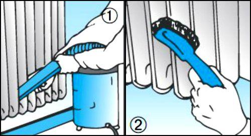

1) Passate l'aspiratore nelle rientranze del calorifero per asportare completamente la polvere e la sporcizia depositata tra gli elementi.
2) Lavate bene il radiatore per predisporlo alla pittura. Se è già pulito sarà sufficiente passare una spazzola con setole rigide negli interstizi e tra gli elementi.

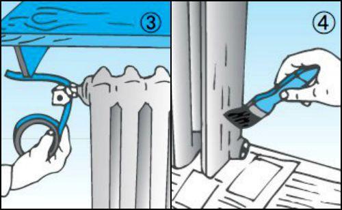

3) Con nastro adesivo di carta coprite accuratamente tutte le parti del calorifero che non dovranno essere pitturate.
4) Ponete vecchi giornali sotto il calorifero e iniziate a pitturare i suoi fianchi esterni.

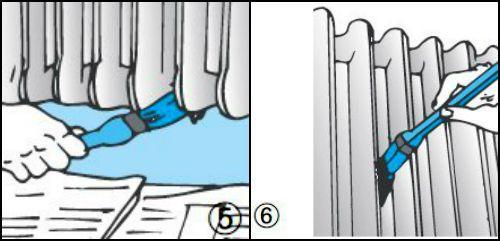

5) Passate poi a pitturare la parte inferiore del radiatore.
6) Utilizzando il pennello angolato potete pitturare anche i punti meno accessibili del radiatore, penetrando agevolmente negli stretti spazi tra gli elementi radianti.

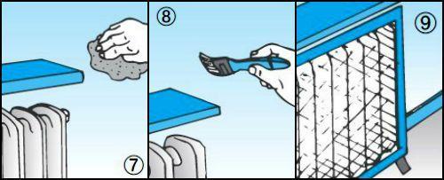

7) I baffi che a volte si formano ai lati del calorifero si possono eliminare con una spugna imbevuta di candeggina o di detergente per piatti.
8) Se i baffi non vengono eliminati in questa maniera il risultato è insoddisfacente, ripristinate la tinteggiatura della parete in modo da risolvere definitivamente il problema.
9) Per proteggere efficacemente il calorifero dalla polvere e dalla sporcizia potete collocarvi intorno uno degli appositi telai dotati di reticella anteriore facilmente reperibili in commercio.
