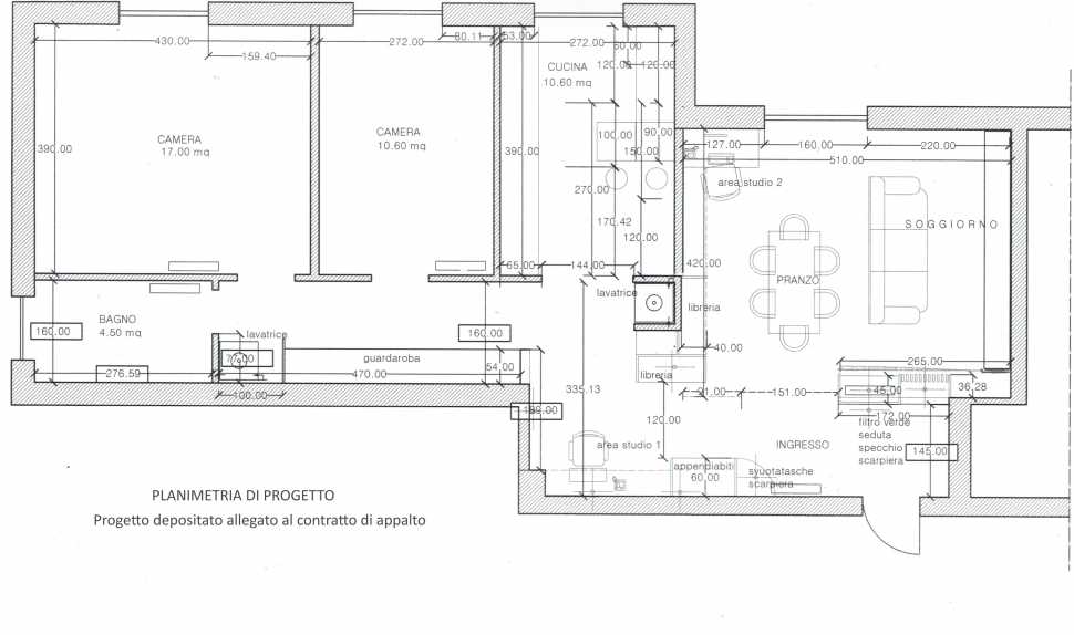

Deposito al Comune del progetto di variante
Ci sembra importante sottolineare che non tutte le varianti in corso d'opera sono così insignificanti.
Non intendiamo solo la loro incidenza sui tempi e costi, ma anche il loro peso sulla legittimità delle opere e sulle responsabilità del direttore dei lavori che dovrà a fine lavori asseverare la conformità delle opere realizzate al progetto presentato.
Progetto presentatoSarà semplice capire quando una variante in corso d'opera va depositata al Comune di competenza in corso d'opera e non a fine lavori; dovremo modificare i disegni quando le nostre varianti incidono su quanto dichiarato in sede di progetto e relazione depositati.
Progetto del contratto di appaltoSe andiamo a cambiare solo i pavimenti o i rivestimenti o comunque i materiali di finitura di interni, nessuno ci creerà problemi di variante contestuale al Comune, ma diversamente sarà se andiamo ad eseguire le sottoelencate opere:
  • spostare o aprire una porta non prevista;
  • aggiungere o spostare o non realizzare una tramezzatura interna;
  • realizzare soppalchi interni che modificheranno l'altezza interna;
  • realizzare controsoffitti che modificheranno l'altezza interna, come graficizzata sul progetto e sulle sezioni depositate in origine;
Se le nostre modifiche modificheranno i disegni depositati, il direttore dei lavori dovrà depositare una variante in corso d'opera al comune, aggiornando così gli elaborati grafici depositati.
Progetto di variante in corso d'opera: diversa apertura ingresso cucinaNel caso dei progetti sopra graficizzati, dello studio Miras Project, vediamo il tipico esempio di variante in corso d'opera da depositare al Comune se non precedentemente graficizzata nel progetto depositato.
A fine lavori il direttore dei lavori per potervi dare il collaudo edile con allegate le dichiarazioni di collaudo di impianti, dovrà asseverare la conformità delle opere realizzate a quanto previsto nel progetto depositato a inizio lavori e non lo potrà fare se le varianti effettuate in corso lavori non saranno state contestualmente depositate al Comune.
