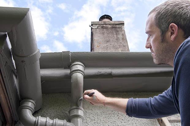

Dopo che la prima mano di vernice si è asciugata completamente, carteggiate leggermente la superficie per migliorare l'aderenza della seconda mano.
Diluite la vernice adeguatamente per evitare che sia troppo spessa e formi irregolarità una volta applicata.
ricordate di pulire la grondaia prima di dipingerla. Foto by Getty imagesRicordate di pulire la grondaia prima di dipingerla. Foto by Getty images
Quando verniciate le finestre, assicuratevi di debordare di qualche millimetro sui vetri, creando così una sigillatura perfetta contro la pioggia.
Proteggete i muri da eventuali schizzi con fogli di cartone mentre lavorate su grondaie e canali di scarico.
