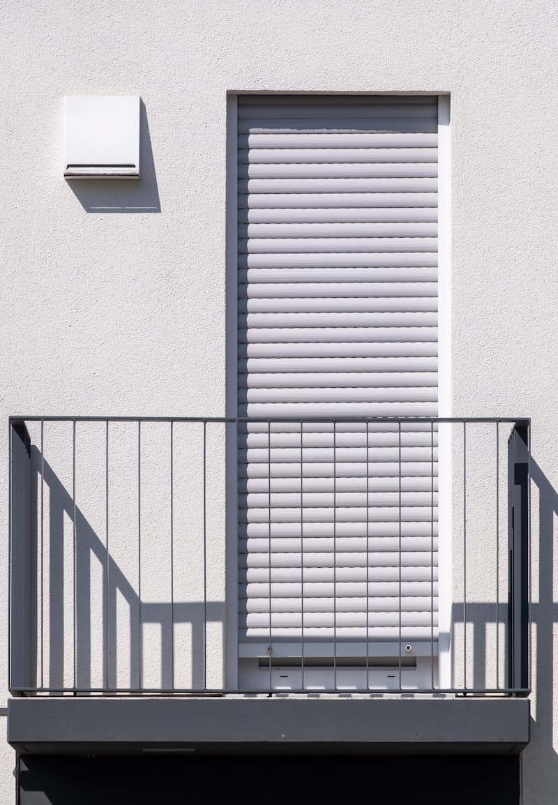

Tapparella abbassata: aerazione parziale attraverso le asole
Molte tapparelle tradizionali sono costruite in modo che, iniziando a sollevarle, tra una stecca e l'altra compaiano piccole asole.
Questa posizione viene spesso utilizzata proprio per ottenere ombra mantenendo una certa aerazione.
Le fessure distribuiscono il passaggio su buona parte della superficie e possono risultare più favorevoli rispetto a una tapparella completamente chiusa.
tapparella totalmente abbassataTapparella completamente abbassata per impedire al calore estivo di penetrare nella stanza - Getty Images
Rimane comunque una schermatura molto più resistente al flusso d'aria rispetto a un vano totalmente libero che consente un ricambio d'aria rapido.
In presenza di vento sostenuto, può essere percepita una corrente anche con aperture relativamente ridotte; in una serata afosa, gli stessi spazi possono generare un ricambio quasi impercettibile.
Non è quindi possibile attribuire alle asole una capacità di ventilazione costante.

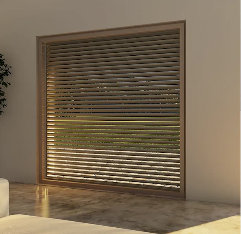

Tapparella abbassata, come cambia la percezione in funzione del vento
In una giornata ventilata può sembrare che l'aria attraversi perfettamente una tapparella quasi chiusa, perché la pressione del vento spinge il flusso attraverso aperture relativamente piccole.
La ventilazione naturale non dispone di un ventilatore capace di garantire una portata costante.
tapparella obliquaObliqua, lamelle orientabili per il massimo comfort - Pracal di Irosh
Anche la direzione del vento conta: una finestra posta sul lato direttamente investito può avere un comportamento diverso da quella collocata sul lato opposto o parallelo al flusso.
Una regolazione efficace delle tapparelle può cambiare anche tra stanze della stessa casa, ancor più con la tecnologia di Obliqua, nella foto sopra, soluzione con lamelle orientabili firmata Pracal di Irosh Srl.

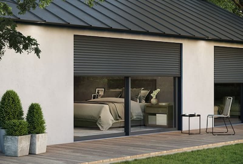

Colore delle tapparelle e comportamento al sole
Il colore e il materiale del telo influenzano quanto calore viene assorbito.
Una superficie scura, come le tapparelle nell'immagine seguente di MAVIS, tende generalmente ad assorbire una quota maggiore della radiazione rispetto a una chiara.
Il problema è particolarmente evidente sulle esposizioni occidentali, nelle quali il sole pomeridiano raggiunge il serramento quando anche l'ambiente esterno è già molto caldo.
tapparella scuraTapparelle in elegante tonalità scura - Mavis
Cambiare tapparelle soltanto per il colore non è necessariamente giustificato se il sistema funziona bene, ma nella scelta di nuove schermature può essere utile considerare anche il comportamento sotto irraggiamento.

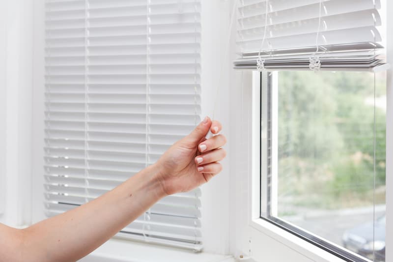

Tapparella chiusa e tenda interna da sole: due funzioni distinte
Dal punto di vista estivo, il fatto che la tapparella si trovi all'esterno del vetro rappresenta un vantaggio perché la radiazione viene intercettata prima di attraversare il serramento.
Una tenda interna riceve invece energia che ha già superato il vetro.
Può controllare abbagliamento e luce, ma una parte del calore è ormai entrata nel sistema interno.
schermatura internaDifferenze tra schermatura esterna e interna - Getty Images
Per questo le schermature esterne hanno un ruolo importante nel controllo del surriscaldamento.

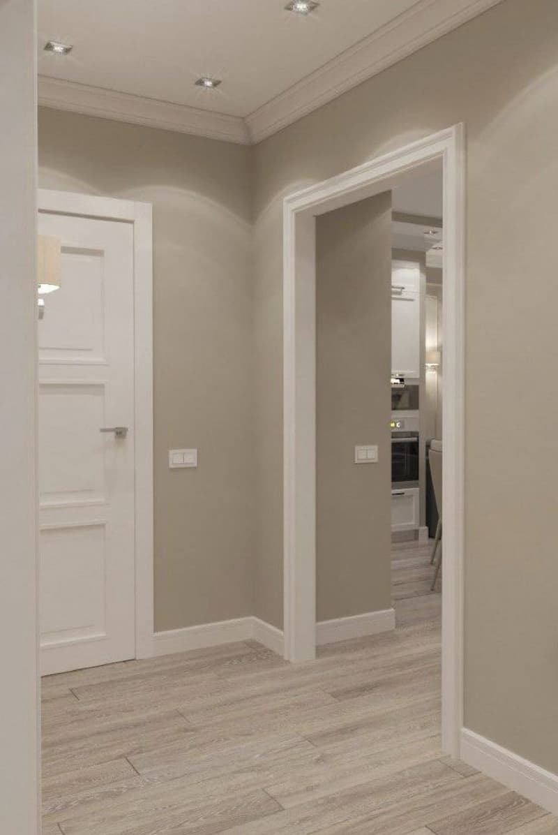

Ventilazione della casa: il ruolo di tapparelle e porte interne
Due finestre completamente aperte su lati opposti non garantiscono una forte corrente se tra loro esistono porte quasi chiuse, corridoi molto compartimentati o altri ostacoli.
Lo stesso ragionamento vale per le tapparelle.
porte aperte e maggior ricambio d'ariaLasciare le porte interne aperte agevola il ricambio d'aria della casa - Pinterest
Durante la ventilazione serale può essere utile mantenere aperte le porte degli ambienti interessati, sempre che ciò sia compatibile con le esigenze dell'abitazione.
Una porta con una piccola fessura non lascia passare la stessa quantità d'aria di un'apertura completa.
La ventilazione naturale è tanto più efficace quanto più il percorso complessivo presenta aperture coerenti e pochi ostacoli.

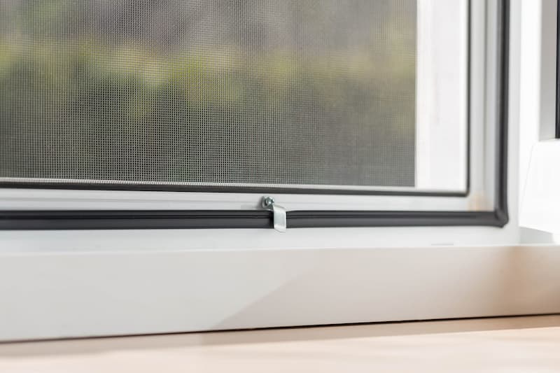

Zanzariera e tapparella sommano le loro resistenze
Se la finestra dispone di una zanzariera, il sistema diventa quindi composto da serramento aperto, rete e tapparella.
La zanzariera riduce a sua volta la superficie libera e oppone resistenza all'aria.
L'effetto aumenta se la rete è particolarmente fitta o sporca.
zanzarieraFinestra con zanzariera - Getty Images
Quando anche la tapparella è quasi completamente chiusa, le due resistenze si sommano.
La manutenzione della rete della zanzariera è fondamentale: polvere, pollini e residui accumulati riducono ulteriormente il passaggio e possono rendere poco efficace una configurazione che inizialmente funzionava bene.

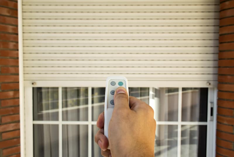

Tapparella motorizzata per gestire sole e ventilazione
La motorizzazione permette di utilizzare la schermatura in modo più dinamico.
Una semplice programmazione oraria può abbassare le tapparelle sulle facciate esposte prima delle ore critiche e sollevarle quando il sole non raggiunge più il serramento.
Ci sono anche sistemi che prevedono sensori di luminosità, temperatura e automazioni domotiche.
tapparella motorizzataTapparella motorizzata per agevolarne l'utilizzo - Getty Images
Ad esempio, la sera il sistema può aumentare l'apertura per favorire il raffrescamento naturale.

gestire le tapparelle in base all'esposizioneLa regolazione verticale delle tapparelle dipende dall'esposizione e dal momento della giornata - Getty Images
Diventa invece poco efficace quando si pretende di ottenere il massimo raffrescamento naturale lasciando davanti alla finestra una superficie quasi completamente chiusa.
