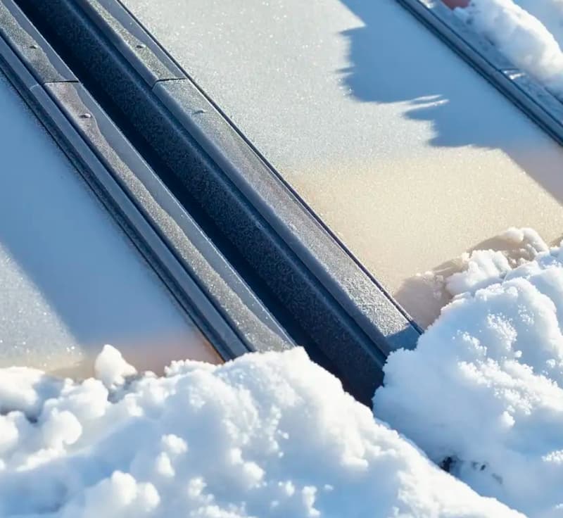

Ghiaccio, neve e basse temperature possono interferire con il movimento della tapparella solare
Durante l'inverno una tapparella esterna può essere trattenuta dal ghiaccio.
L'acqua può infiltrarsi negli interstizi superficiali, fermarsi sulle guide o accumularsi nella zona inferiore e successivamente congelare.
In presenza di depositi di neve, il problema si accentua.
Il motore può non riuscire a muovere il telo pur essendo perfettamente funzionante.
neve sulla finestra inclinata da tettoDeposito di neve sulla finestra inclinata da tetto - Velux
L'intervento corretto consiste nel rimuovere l'ostacolo, non nella forzatura dell'apertura.
Altro errore sarebbe quello di cercare di liberare la tapparella versando acqua molto calda o utilizzando fonti di calore non previste: può provocare uno sbalzo termico tale da danneggiare materiali, guarnizioni o vetro.
Se il blocco della tapparella rimane anche dopo la completa eliminazione di ghiaccio e neve, è possibile che durante il tentativo di movimento un componente si sia spostato oppure che il problema fosse già presente.
