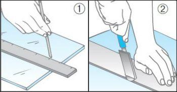

1) Segnate la linea di taglio con una matita vetrografica e un righello metallico.
2) Con il tagliavetro a rotella eseguite un movimento continuo lungo la linea di taglio, esercitando una certa pressione. Aiutatevi con il righello metallico.

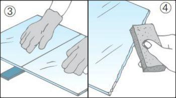

3) Appoggiate la lastra su un listello di legno sovrapponendo la linea di taglio al suo asse. Quindi premetene i bordi per produrre la frattura
4) Se lungo la linea di frattura sono rimaste delle sbavature, eliminatele con una pietra al carborundum, dotata di elevato potere abrasivo.

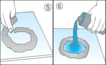

5) Per forare una lastra di vetro realizzate intorno alla zona in cui andrà praticato il foro un piccolo argine di stucco.
6) Versate all'interno dell'argine una certa quantità di petrolio o di trielina in modo che si formi uno strato di un paio di millimetri. La sostanza impedirà rotture durante la fase di foratura.

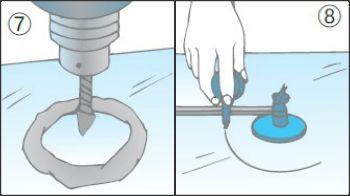

7) Con una punta a lancia,specifica per vetro, e senza premere troppo, praticate il foro.
8) Per praticare un foro di diametro notevole usate il tagliavetro a compasso che ruota con un braccio ancorato ad una ventosa.

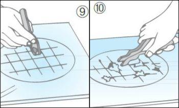

9) Con il tagliavetro praticate sulla parte da eliminare delle incisioni disposte a reticolo.
10) Con un qualsiasi attrezzo metallico colpite via via i tasselli di vetro presenti all'interno dell'area da forare e asportateli con una pinza.
