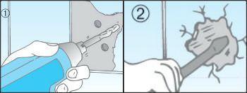

1) Praticate alcuni fori con il trapano nella parte centrale della piastrella danneggiata. Non impostate la percussione e non forate troppo vicino ai bordi.
2) Appoggiate uno scalpello sulla zona centrale della piastrella e battetevi con il mazzuolo.

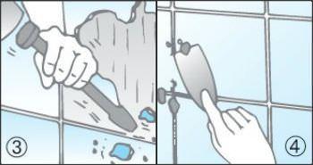

3) Asportate con lo scalpello i pezzi della piastrella da sostituire facendo bene attenzione a non smuovere le piastrelle circostanti.
4) Eliminate con cura tutti i residui della vecchia colla e levigate bene la superficie.

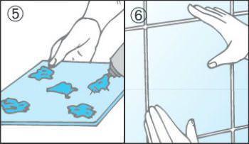

5) Applicate alcuni punti di colla sul retro della nuova piastrella, quindi spalmate bene la colla con una spatola dentellata.
6) Ponete in opera la nuova piastrella, assicurandovi che sia a filo con le altre. Controllate anche l'allineamento.

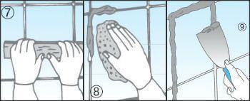

7) Con una livella a bolla controllate accuratamente che la nuova piastrella sia al livello giusto: se è il caso, applicate uno strato di gesso per portarla a filo delle altre.
8) Con una spugna bagnata togliete ogni eccesso di colla che deborda dalle commessure tra le piastrelle.
9) Quando la colla è asciutta e la piastrella risulta perfettamente assestata, ripristinate con molta cura lo stucco delle giunzioni.
