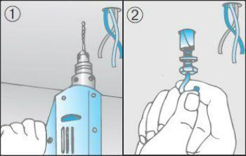

1) Con un trapano dotato di percussione praticate un foro nel soffitto in prossimità del punto in cui i cavi elettrici fuoriescono.
2) Poiché il soffitto è costituito da lastre di laterizio cave all'interno (pignatte), inserite nel foro un tassello ad ancorina adatto a questo tipo di fissaggi.

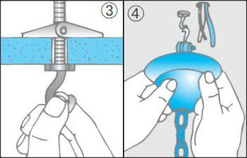

3) Una volta penetrato nella pignatta, il tassello farà scattare le alette di cui è dotato che non gli permetteranno di fuoriuscire.
4) Il lampadario va agganciato alla parte del tassello che fuoriesce dal soffitto.

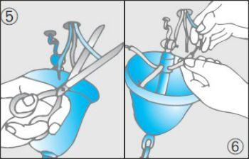

5) Spellate i cavi che escono dal soffitto (naturalmente dopo aver tolto la corrente).
6) Se il corpo del lampadario è metallico e non ha un cavo specifico per la terra, va collegato al cavo di terra che fuoriesce dal soffitto con la vite apposita.

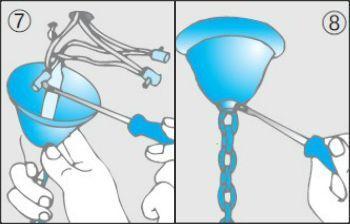

7) Collegate i cavi mediante cappellotti. Se il lampadario ha un suo cavo di terra collegate anche questo nello stesso modo.
8) Portate la coppa del lampadario a contatto col soffitto e stringete le viti che la bloccano in posizione. I collegamenti saranno occultati alla vista.

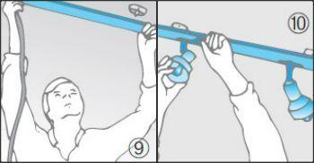

9) Un punto luce molto pratico è rappresentato dai faretti inseriti nell'apposito binarietto. Quest'ultimo si aggancia a speciali tasselli e possiede al suo interno i contatti elettrici.
10) Dopo aver fatto i collegamenti i faretti vanno inseriti nel binarietto e orientati nella maniera desiderata.
