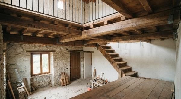

Perché un solaio vibra al passaggio delle persone
Un solaio sottoposto al continuo passaggio delle persone, potrebbe presentare delle vibrazioni proprio durante questa fase: ci sono dei motivi ben precisi.
Perchè un solaio vibra al passaggio delle persone
Un solaio che vibra al passaggio delle persone, potrebbe essere dovuto a cause come sottodimensionamento strutturale, eccessiva flessibilità della luce e degrado dei materiali utilizzati.
Cosa che, soprattutto quando un solaio è vecchio, può capitare molto più frequentemente di ciò che si può supporre.
Altre cause riconducibili a questa problematica possono essere ricercate anche nella scarsa rigidezza flessionale.
Solaio in legnoSolaio in legno - Gemini
Allo stesso modo, il massetto o pavimento galleggiante potrebbe essere stato posato in maniera errata, cosa che in questo caso si verifica soprattutto con mezzi pesanti quali camion.
Anche il passaggio "umano" prolungato può tuttavia produrre gli stessi e identici effetti appena citati.

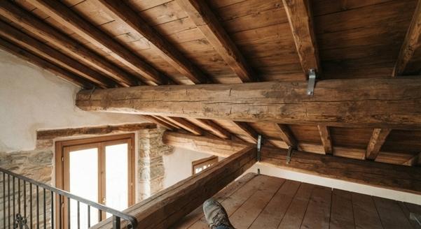

Cosa succede in caso di fessurazione
Quando si ha a che fare con un solaio in legno, la presenza di fessurazioni o cedimenti può rivelarsi estremamente problematica.
Dei movimenti nelle murature di appoggio, o un allenamento graduale dei giunti, possono infatti creare instabilità e conseguente scarsità della sicurezza dell'edificio.
Vecchio solaio in legnoVecchio solaio in legno - Gemini
Ciò risulta essere ancora di più un'aggravante, nel caso in cui si parla di edifici residenziali e ad utilizzo abitativo.
Oltre alla già citata percezione di instabilità, si possono verificare anche avversità quali ronzii e tremolii di vario genere.

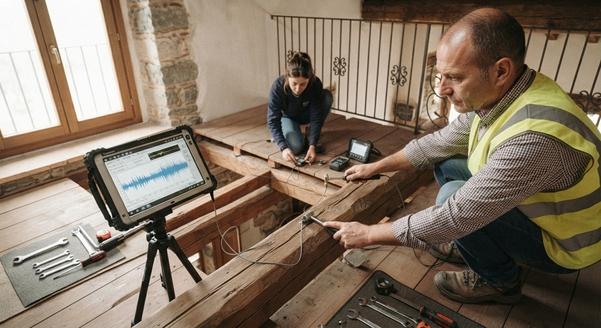

Distinguere le cause di un solaio che vibra
Quando si decide di approfondire le cause del proprio solaio che vibra, è necessario distinguere le varie cause che portano alla situazione descritta.
Nello specifico, bisognerà cercare di capire se a muoversi è l'intero solaio o l'intera struttura, oppure se a muoversi è soltanto lo strato superficiale del pavimento.
Diagnosi su solaio in legnoDiagnosi su solaio in legno - Gemini
Se si parla della prima ipotesi, allora sarà necessario intervenire in maniera tempestiva.
In caso di strato superficiale, la situazione sarà ovviamente meno grave.

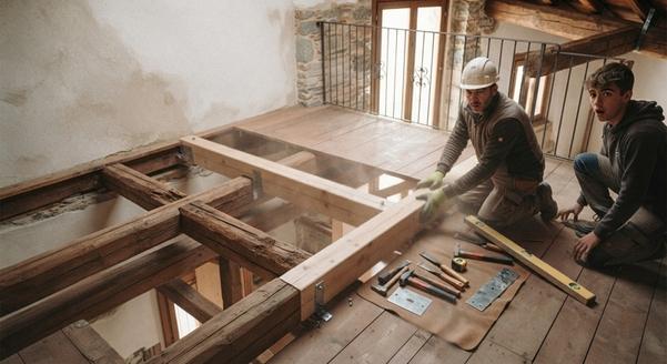

Quale professionista coinvolgere
Nel caso in cui la vibrazione dovesse essere accentuata, insolita o genera una qualsiasi preoccupazione, sarà fondamentale interpellare un ingegnere strutturista.
La figura professionale in questione si occuperà di effettuare una valutazione in loco o una prova di carico cautelare, come già ribadito in precedenza.
Intervento su solaio in legnoIntervento su solaio in legno - Gemini
Negli edifici d'epoca o in situazioni delicati, sarà assolutamente raccomandabile non agire in autonomia.
Questo, poichè anche il meno significativo degli errori potrebbe in realtà rivelarsi potenzialmente pericoloso.
Delegare il lavoro in questione ad un professionista, permetterà di salvaguardare la propria incolumità e quella di tutte le persone presenti nell'edificio.

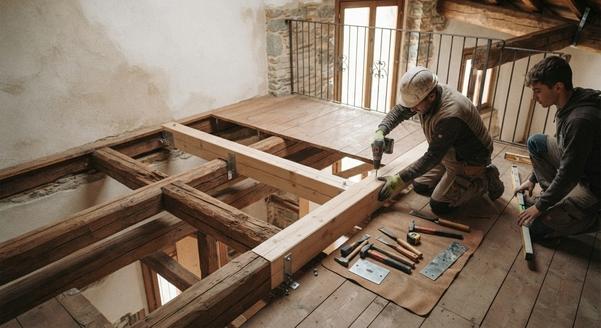

Quali interventi bisogna applicare
Quando un solaio in legno vibra col passare delle persone, è necessario aumentare la rigidezza flessionale e la massa della struttura.
Tramite interventi tecnici mirati si può inoltre migliorare il collegamento tra i vari elementi del solaio.
Alcuni di questi interventi prevedono la realizzazione di una soletta mista, realizzata in legno-calcestruzzo o legno-HPC.
Questa tecnica consiste nell'applicare sull'estradosso delle travi dei connettori meccaniche gettare una sottile soletta in calcestruzzo leggero o malte ad alte prestazioni.
Ciò trasformerà il solaio in una sezione a "T" monolitica, riducendo drasticamente le flessioni e le vibrazioni.
Si può inoltre optare per il rinforzo delle travi all'intradosso.
Quanto appena scritto può accadere applicando lamine in FRP (fibre di carbonio) con resine epossidiche o piattine d'acciaio/legno per aumentare la resistenza e la rigidità.

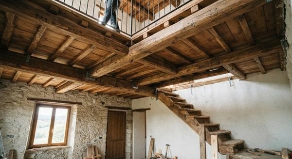

Come comportarsi se il solaio vibra
Se il solaio vibra al passaggio delle persone, sarà necessario evitare sovraccarichi.
Perciò, non aggiungere mobili pesanti o ulteriore peso su una struttura poco stabile.
Ciò dovrà essere fatto facendo ulteriore attenzione a tenersi lontani dai muri portanti o dalle travi, entrambi elementi indispensabili per la stabilità di ogni edificio.
Solaio in legno che vibraSolaio in legno che vibra - Gemini
Compromettere il loro equilibrio significherebbe infatti mettere a repentaglio l'incolumità altrui.
