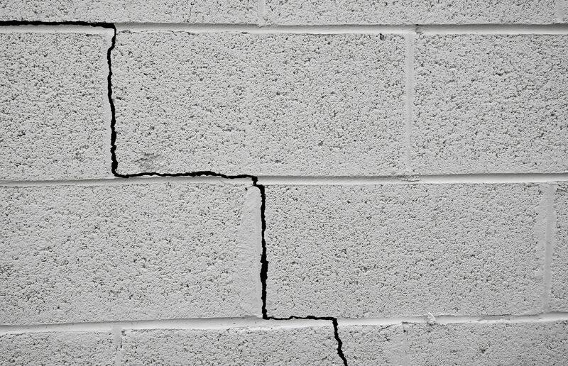

Differenza fra crepe estetiche e strutturali
Esistono alcune differenze sostanziali, tra le crepe considerate estetiche e le crepe che precedono invece dei cedimenti strutturali.
La prima differenza riguarda lo stato di alterazione delle loro dimensioni.
Mentre le crepe strutturali possono aumentare di dimensione, quelle estetiche rimangono stabili nel corso del tempo, mantenendo così le loro dimensioni invariate.
Un altro segnale inequivocabile riguarda l'attraversamento del muro: quelle estetiche non sono in grado di attraversarlo, a differenza di quelle strutturali.
Crepa nella pareteCrepa nella parete - iStock
Un'altra differenza fondamentale è legata all'andamento. Le crepe estetiche presentano una struttura a ragnatela, tendente ad essere irregolare dunque.
Le crepe strutturali possono invece presentare un andamento diagonale, orizzontale o verticale.
Quanto appena scritto, è ciò che differenzia le crepe superficiali dai primi segni di cedimento del terreno.
Tipologie di orientamento di una crepa
Un altro parametro utile per risalire all'origine di una crepa, è il suo orientamento.
In base a questo parametro, si possono distinguere le crepe in oblique, orizzontali e verticali.
Le crepe oblique sono solite svilupparsi in prossimità di angoli, porte o finestre e rappresentano per questo motivo un segnale di potenziale cedimento del terreno.
Crepa a ragnatelaCrepa a ragnatela e possibile conseguente cedimento terreno - iStock
Le crepe orizzontali sono invece quelle più preoccupanti in assoluto, in quanto possono indicare o un sovraccarico eccessivo, oppure una pressione del terreno sulle fondazioni.
Le crepe verticali si distribuiscono in maniera perpendicolare rispetto al pavimento, e sono dovute perlopiù a cause di assestamento naturale.
Esiste poi una categoria fuori dall'elenco, ovvero quella delle crepe sottili, che per sua natura è innocua.

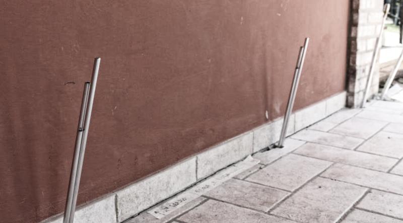

Consolidazione del terreno con resina espandente
Una delle tecniche utilizzate da Geosec, consiste nel consolidamento del terreno tramite iniezioni di resine espandenti.
Come procedura preliminare, i tecnici specializzati eseguiranno indagini geofisiche e prove geotecniche direttamente in cantiere.
L'iniezione delle resine in questione verrà effettuata sia in superficie che in profondità, fino ad arrivare a 15 metri e su più livelli sovrapposti.
Iniezioni resine espandentiIniezioni resine espandenti - Geosec
Durante l'intero processo di iniezione, verranno inoltre effettuate diverse verifiche tramite indagini geofisiche in 4D.
Così facendo, si potranno valutare in tempo reale la quantità di resina e i volumi di trattamento necessari.
Grazie a questo metodo, si potrà ottenere un equilibrio uniforme sia nelle zone cedute, che nelle zone stabili.

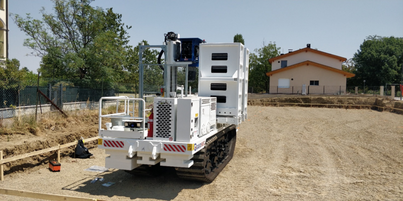

Consolidamento del terreno con i micropali
Un altro metodo altrettanto efficace, brevettato in esclusiva da Geosec, prevede l'utilizzo di micropali modulari ROBOPILE in acciaio.
Macchinario RobopileMacchinario Robopile - Geosec
Questa tecnica offre diversi vantaggi, tra cui:
  • Efficienza di posa: si possono posare fino a 80 micropali al giorno,
  • Diametri differenti: si possono posare micropali di 77 mm, 114 mm e 152 mm di diametro,
  • Invasività ridotta: la posa avviene senza trivellazioni, scavi e vibrazioni anomale,
  • Sicurezza: grazie al macchinario, la movimentazione manuale è ridotta.
