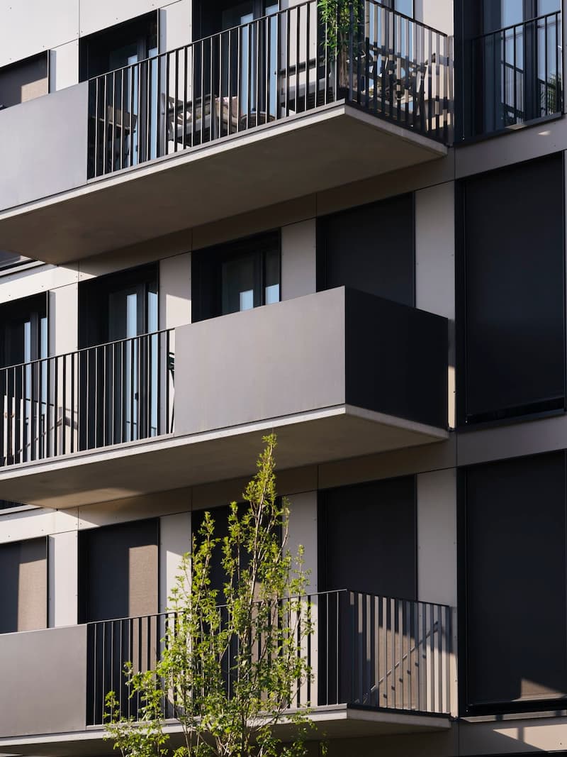

i balconi fungono da schermatura Porta finestra protetta dalla pioggia dal balcone soprastante - Pinterest
Balconi superiori, pensiline e rientranze della facciata riducono la quantità di pioggia che raggiunge il serramento e si riduce la necessità di drenare l'acqua immediatamente davanti alla porta.

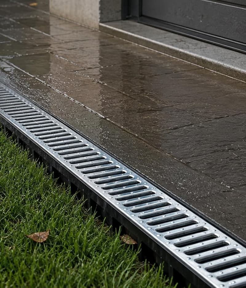

Canaletta davanti al serramento: linea di drenaggio di sicurezza
Quando interno ed esterno sono quasi alla stessa quota, una canaletta lineare collocata davanti alla porta finestra può intercettare l'acqua prima che raggiunga il telaio.
La canaletta deve raccogliere una portata coerente con la superficie servita e scaricare l'acqua lontano dal serramento per evitare ristagni.
La sua efficacia dipende da:
  • sezione interna
  • aperture della griglia
  • collegamento allo scarico
  • possibilità di manutenzione.
Se nel canale si depositano foglie o sporco, durante un temporale può trasformarsi da protezione della soglia a piccolo serbatoio proprio davanti al serramento.
Collocazione corretta della canaletta per intercettare l'acqua
Collocarla troppo lontano dal serramento può lasciare una fascia di pavimento sulla quale l'acqua continua a raggiungere direttamente la soglia.
La posizione deve essere progettata considerando geometria dell'apertura, eventuali gocciolatoi e percorso della pavimentazione.

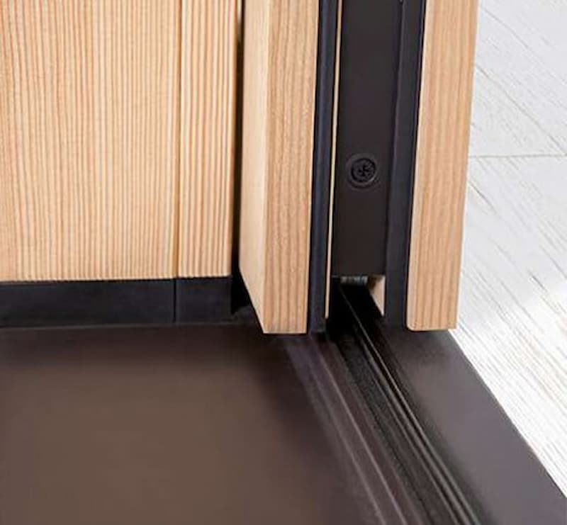

Porta finestra scorrevole a soglia ribassata: attenzione ai binari
Nei serramenti scorrevoli la parte inferiore contiene guide, binari, guarnizioni e spesso camere destinate alla gestione dell'acqua.
I dettagli variano notevolmente tra sistemi.
Alcuni profili permettono di integrare la guida quasi completamente nel pavimento; altri mantengono un piccolo rialzo necessario per garantire determinate prestazioni.
Evitare dunque di fresare, coprire o modificare la soglia per accentuare l'effetto filo pavimento rispetto a quello previsto dal produttore.

Sistema di drenaggio per la soglia a filo pavimento
Il sistema va progettato considerando non soltanto la normale pioggia ma eventi nei quali la quantità d'acqua raccolta aumenta rapidamente.
Se la canaletta riceve anche acqua proveniente da una grande terrazza, la portata necessaria cambia rispetto a una griglia che intercetta soltanto la pioggia vicino alla porta.
Serramento e soglia con pioggia abbondanteInfisso e soglia devono gestire anche piogge abbondanti - Getty Images
Il dimensionamento dello scarico dipende dalla superficie tributaria e dalle condizioni progettuali.
Non basta calcolare diametri o sezioni sulla base della sola larghezza della porta finestra.

canaletta scolo acqua
Il principio è evitare che un'occlusione trasformi la superficie esterna in una vasca piena d'acqua capace di raggiungere il serramento.

Manutenzione costante della soglia per la sua tenuta nel tempo
Guarnizioni, fori di drenaggio e sigillanti devono rimanere efficienti, ciò significa evitare depositi di polvere, sabbia e foglie nelle guide degli scorrevoli e nelle canalette.
dettaglio binarioBinario porta finestra scorrevole - Picchietti Infissi
L'utente può controllare periodicamente che le aperture visibili siano libere e pulire secondo le indicazioni del produttore.
Nella foto sopra di Picchietti Infissi esempio di binario mantenuto libero e pulito.
