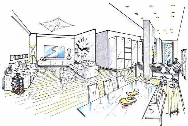

Disegno globale di soggiorno e angolo cottura con pilastro
Nella mia raffigurazione a mano libera illustro la visione prospettica del living di nuova concezione, in cui si riesce a conferire dignità e funzione perfino all'ostico pilastro strutturale posto al centro del locale.
Il salotto si compone di un maxi divano che risulta posizionato specularmente a una chaise longue che sporge dalla parete del disimpegno notte di circa 50 cm, compensando otticamente la linea immaginaria in asse con l'armadiatura visibile sul fondo.
Un pouf rettangolare con duplice funzionalità di seduta e tavolino, risulta strategico per completare la zona relax.
Disegno di soggiorno e angolo cottura con pilastro
Sulla parete interposta tra gli imbottiti, spicca un grande schermo al plasma per una visione ottimale sia dal salotto che dall'area pranzo.
Al di sotto del TV è posto un lungo cassettone sospeso, in MDF laccato bianco lucido, che funge da mobile bar e da contenitore per accessori Hi-Fi.
In primissimo piano risalta l'area dedicata al pranzo, con un tavolo rettangolare allungabile in cristallo, a cui si possono abbinare sedie in metacrilato bianco.
Un maxi orologio scandisce le ore con i numeri romani, donando personalità alla parete su cui poggia la chaise longue.
Accanto al confortevole divano, trova posto un originale portariviste sotto le false vesti di magica lanterna in metallo verniciato di color bronzo.
Al soffitto, attrae gli sguardi una plafoniera a forma di grande aquilone che provvede a illuminare in modo soft l'area living.
Una controsoffittatura con faretti a led illumina la restante zona adibita a pranzo e cottura.
Tale abbassamento del soffitto si è reso necessario anche per mascherare la trave longitudinale di congiunzione tra le due pareti perimetrali.
È da ricordare che, nello schiacciare il volume globale, si crea l'illusione visiva di un'amplificazione della profondità.
