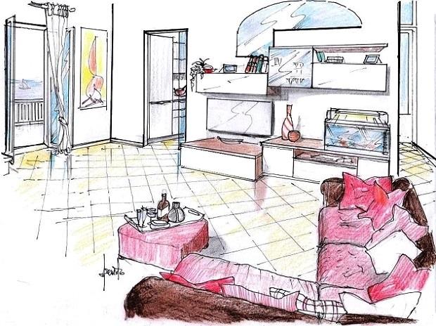

Soggiorno con tante porte e portafinestraSoggiorno con tante aperture e portafinestra su panorama - Designer Antonio Previato
Se le aperture sono troppe e disposte male, la disposizione dei mobili del soggiorno può essere comunque ottimizzata, ma con determinate limitazioni, dovute proprio alla carenza di pareti su cui disporre gli arredi.

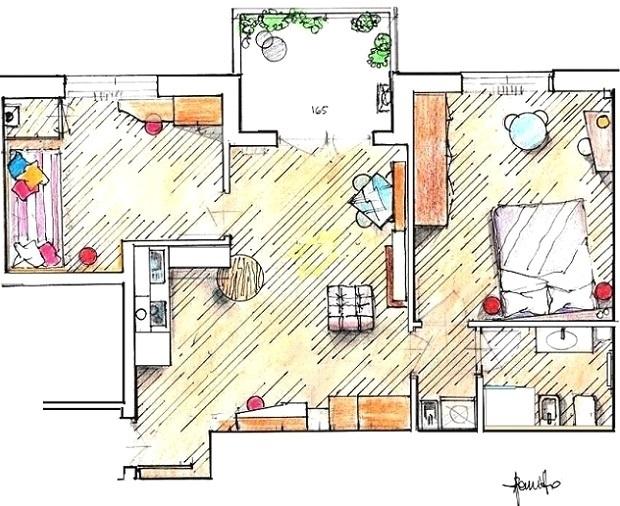

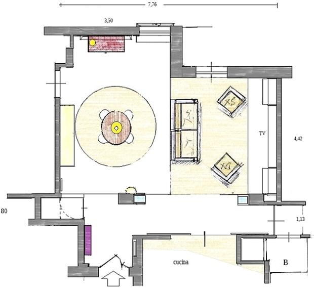

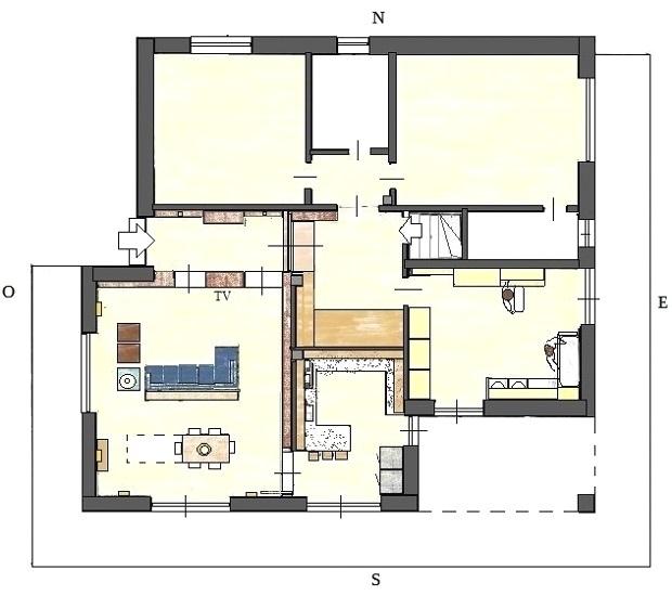

SoggiornoPianta di soggiorno con diversi passaggi - Antonio Previato
Qui l'approccio progettuale è impostare una fascia di passaggio più libera che colleghi le aperture principali, lasciando dall'altra parte una zona più stabile per divano, TV e tavolo.

Soggiorno con tante porteSoggiorno con tante porte - progetto casa di Antonio Previato
Il progetto in pianta mostra un soggiorno dove i passaggi circondano le aree salotto e pranzo (con tavolo allungabile), con pareti attrezzate a profondità minima che azzerano gli ingombri.

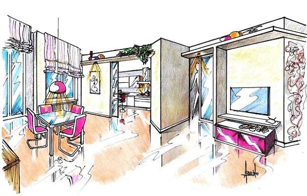

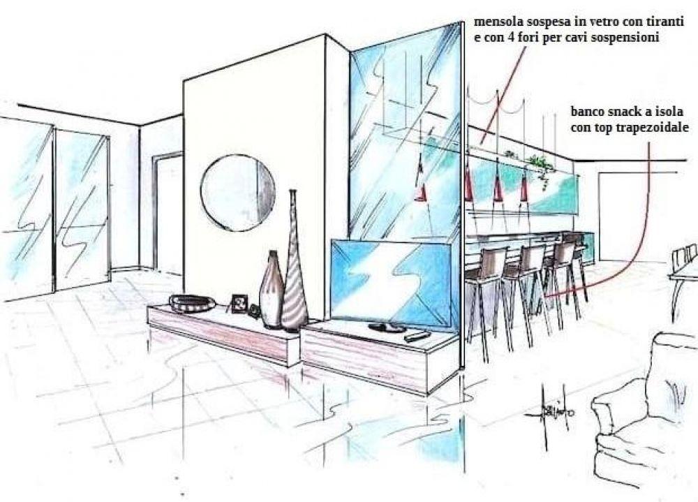

Soggiorno con più passaggiSoggiorno con più passaggi - disegno di Antonio Previato
Nel disegno, parte di un living con diverse aperture, tra cui finestre e portefinestre, compreso un dinamico passaggio tra cucina e sala, con vetrata scorrevole a scomparsa.
La parete TV è schermata dai riflessi di luce, grazie a una struttura a T con mensole, che la distingue anche dal passaggio verso il disimpegno.

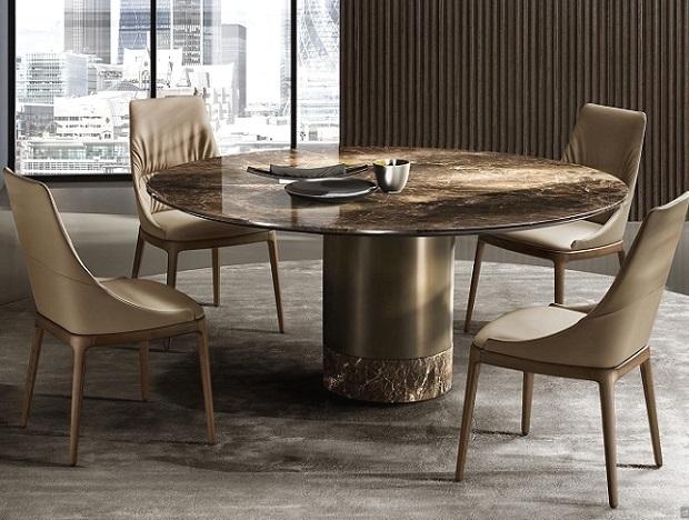

Tavolo rotondo DiottiTavolo rotondo con basamento cilindrico - Hidalgo by diotti.com
Nella foto, tratta da diotti.com, l'elegante tavolo da soggiorno rotondo Hidalgo.
Caratteristico il basamento cilindrico, particolarmente d'impatto nella versione con piano in marmo, con anello inferiore anch'esso in marmo in tinta.

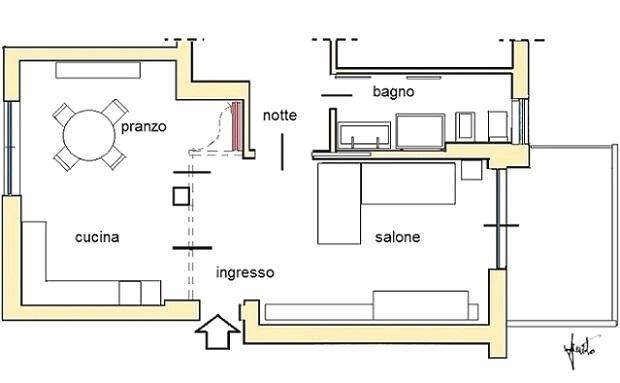

Soggiorno con vari passaggi Soggiorno con vari passaggi - progetto casa in pianta, by Antonio Previato
Sono tante le possibili soluzioni per progettare casa, anche prevedendo un dinamico soggiorno con diversi passaggi, a seconda dei volumi abitativi disponibili e delle esigenze.

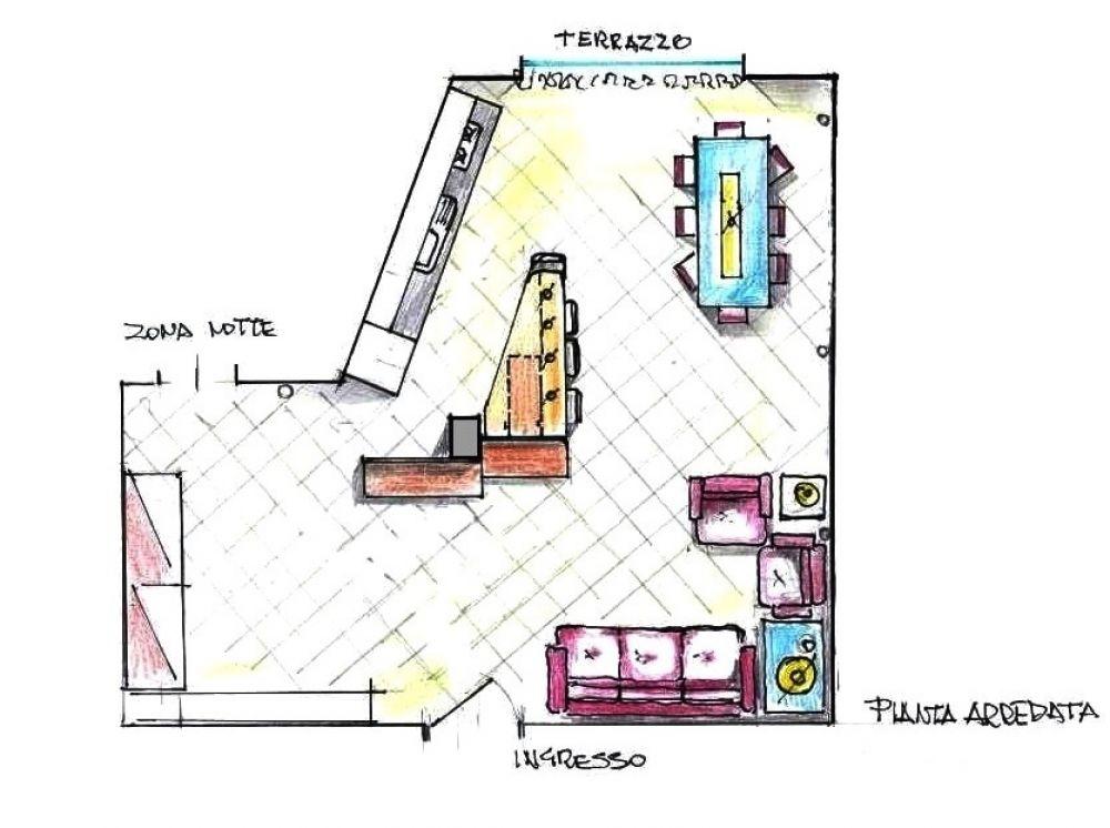

      Esistono soluzioni alternative, se le pareti arredabili sono limitate.

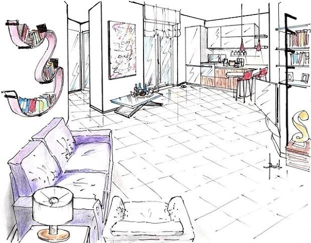

      Ad esempio, come nei disegni allegati (che riguardano un open space a pianta irregolare) è possibile creare ex novo, all'interno del volume del soggiorno open space, una interparete su cui creare arredi attrezzati.
      Ovviamente sono soluzioni altamente personalizzate ai volumi e geometrie dell'ambiente soggiorno, studiate attentamente per consentire i movimenti d'uso e i passaggi.

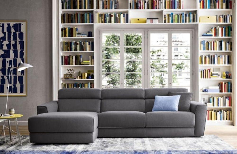

      Ti allego alcune soluzioni, tratte da diotti.com.
      - Una libreria divisoria, interposta tra divano e portafinestra.
      - Libreria Almond, stretta e alta, in nicchia.
      - Libreria in nicchia a muro, creata a ponte nell'intorno della portafinestra.

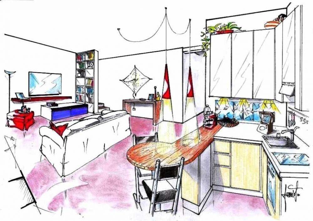

      Nel disegno allegato, un esempio di piccolo soggiorno con angolo cottura, con pensili alti per sfruttare il volume in altezza.
      Il divano è frontale alla parete attrezzata con schermo TV, un tavolo a consolle è sulla parete in fondo, apribile all'occorrenza.
      Una libreria fa da divisorio bifacciale tra la parete attrezzata e la scalinata attraverso cui si sale alla zona notte del piano superiore.
