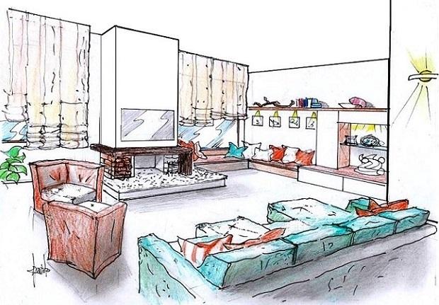

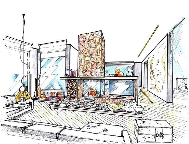

Un camino bifacciale come divisorio tra le zone del soggiorno
Un camino può assumere anche il ruolo di strategico elemento architettonico divisorio, tra diverse zone funzionali del soggiorno.
Soggiorno con caminoGrande soggiorno con camino bifacciale divisorio - progetto di Antonio Previato
Nel disegno, un esempio di ampio soggiorno moderno con un camino bifacciale centrale rivestito in pietra.
Il camino funge da elemento divisorio tra due zone funzionali della casa, come il salotto e una retrostante zona studio.
Presenta una struttura lineare con un ampio piano d'appoggio, una nicchia integrata per la legna e una pedana rivestita in pietra.
Per il televisore, è previsto un apposito piano di appoggio, a lato rispetto alla bocca del camino, quest'ultima protetta da pannelli in vetro temperato di sicurezza.

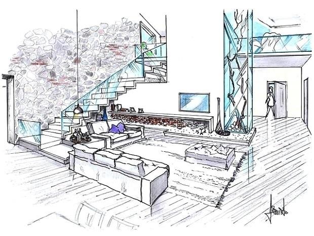

Il camino in una casa a due piani, come elemento di attrazione
Il camino può diventare un importante elemento d'attrazione, nel contesto di un immobile residenziale, ovviamente grazie a uno studio progettuale mirato.
Il seguente disegno di progetto, inquadra una porzione della zona giorno, nell'ambito di una villa su due piani.
Frontalmente al salotto, la struttura del camino, la cui canna fumaria è celata da una controparete in cartongesso a tutta altezza, che fa da trait d'union con il piano superiore.
Living camino e scalaLiving con camino scenografico e scala, in villa su 2 piani - Progettista Antonio Previato
La bocca del camino e l'adiacente legnaia sono protette superiormente da una lunga mensola a forma di L rovesciata, in marmo di forte spessore.
Lo schermo TV è installato sulla controparete in cartongesso, essendo previsto un opportuno sistema di coibentazione, grazie a materiali isolanti (come lana di roccia/vetro, XPS, sughero) inseriti nell'intercapedine della controparete stessa.
Trasparenze del vetro per scala e teca décor laterale al camino
La scala verso il piano superiore è protetta da balaustre in vetro così come il ballatoio del primo piano, donando trasparenza e riflessi di luce che amplificano lo spazio.
La teca decorativa a tutta altezza in vetro, con ramoscelli e ciottoli, affianca lo sviluppo verticale della struttura del camino, donando ulteriori riflessi di luminosità a tutto l'ambiente su 2 livelli.
La parete della scala è rivestita con pietre a vista a contorno irregolare, per un effetto materico a contrasto con le trasparenze del vetro, di gusto contemporaneo.

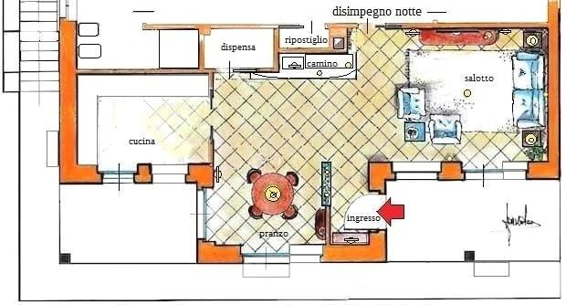

Come progettare il camino in un soggiorno a pianta irregolare
Anche in una zona giorno penalizzata da una superficie irregolare, si può studiare un modo per far coesistere la struttura del camino con gli arredi, componendo un insieme che risulti pratico per svolgere tutte le funzioni e per i passaggi.
Il grafico in pianta rappresenta una zona giorno a geometria irregolare, dove la freccia rossa indica l'ingresso dell'abitazione.
Soggiorno con camino a piantaInserire il camino in un soggiorno a pianta irregolare - Antonio Previato
La zona pranzo con tavolo rotondo è schermata alla vista di chi accede in casa, grazie a un setto vetrato a tutta altezza (visibile nel successivo disegno 3D).
Il camino è in una posizione strategica, tra il passaggio verso il disimpegno notte e la zona salotto, lasciando i giusti spazi liberi senza ostacolare i movimenti e i percorsi in tutte le direzioni.

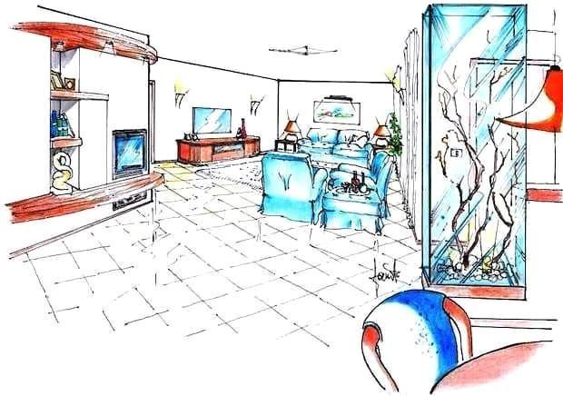

Camino da salotto con rivestimento in cartongesso e legno
Il seguente disegno tridimensionale chiarisce il rivestimento del camino, realizzato con una controparete in cartongesso, così da includere canna fumaria e impiantistica del camino.
È stato predisposto anche uno sportello apribile per l'ispezione e manutenzione periodica.
Due grandi mensole in legno a forte spessore con profilo curvo, definiscono un elegante layout d'arredo della parete con camino.
Soggiorno con caminoCamino con mensole design curvo, in soggiorno irregolare - Designer Antonio Previato
Le mensole a sagoma curva azzerano gli spigoli, così da consentire passaggi senza ostacoli, nell'intorno del camino.
Altre due mensole in legno più piccole in nicchia sono utili come ripiani di appoggio per libri e oggetti di design.
Nella zona salotto il TV è montato a parete al di sopra del mobile in legno basso a sagoma arrotondata, in coerenza con il design curvo delle mensole del camino.

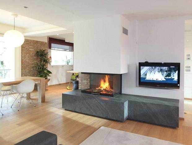

Camino modernoCamino moderno con panca e TV a lato - Michelin Caminetti
Nella foto, tratta da Michelin Caminetti, un esempio di TV posto a parete lateralmente al camino con panca, rivestita: in marmo grigio Africa, mentre il focolare: è monoblocco a convezione naturale a legna.
