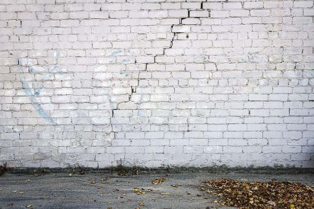

I cedimenti del terrenoProblemi di siccità: i cedimenti del terreno provocano lesioni nei muri - Getty Images
Inoltre i dissesti per i cedimenti differenziali generalmente destano poca preoccupazione, anche se manifestano un andamento stagionale molto caratteristico dovuto anche alla siccità dei mesi estivi.

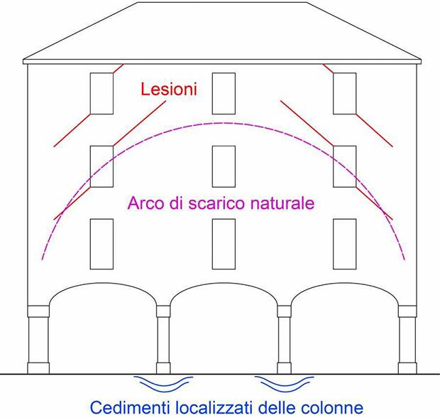

Quadro fessurativo per un cedimento al centro della facciata. Foto arch. MatteuzziQuadro fessurativo per un cedimento al centro della facciata - arch. Matteuzzi
Le lesioni a taglio tendono inoltre a disporsi negli angoli opposti di porte e finestre.
Se invece il cedimento è più vicino allo spigolo dell'edificio, il quadro fessurativo conserva la propria simmetria, ma riguarda le due pareti perpendicolari.
In corrispondenza di cambi di spessore della muratura (ad esempio per la presenza di canne fumarie incassate o colonne di finestre sovrapposte con sguinci interni) le lesioni diventano tendenzialmente verticali.
Inoltre, più le lesioni sono ampie, lunghe e numerose, più il dissesto risulta grave ed avanzato.

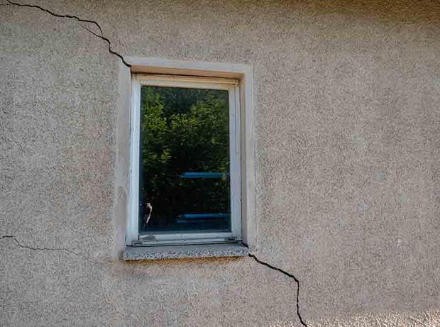

Tipiche lesioni a taglio diagonale. Foto Getty ImagesTipiche lesioni a taglio diagonale - Getty Images
Tuttavia non vanno nemmeno trascurati, perché nel lungo periodo si aggravano costantemente e progressivamente, rendendo le riparazioni sempre più costose.
