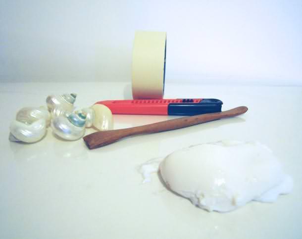

Per la realizzazione del set da toilette in madreperla occorre:
-spatola
-fogli di PVC
-cartoncino rigido
-bicchierini di plastica
-bastoncini di legno
-nastro adesivo
-cutter
-guanti di protezione
-conchiglie

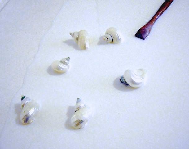

Non resta che colare la resina e collocarvi sopra, in ordine sparso, delle conchiglie capovolte. Lasciare agire per circa 10-12 ore in un luogo pulito, per evitare che il pulviscolo possa depositarsi in superficie.

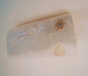

A questo punto la resina indurita, simile a un foglio di plastica con conchiglie annesse, sarà malleabile e facilmente rifilabile con un taglierino per conferirle la forma desiderata.
Per dare al nostro foglio un colore madreperlaceo, mescolare con una spatola su un foglio bianco 4 cucchiai di resina madreperla e due di catalizzatore.
Stendere il prodotto sul foglio di resina trasparente fino a coprire quasi completamente le conchiglie, tenendo presente che la superficie di lavoro sarà l'interno del contenitore.

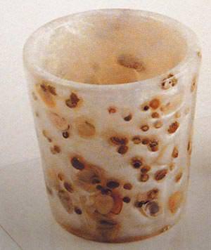

Per creare la base si appoggia il contenitore su un piccolo foglio di PVC colando all'interno il fondo con la resina madreperla catalizzata e fatta indurire per altri tre giorni, avendo sempre l'accortezza di tenere l'oggetto al riparo dal pulviscolo atmosferico.
A questo punto il nostro contenitore è pronto per essere utilizzato e collocato sulla toilette da bagno. Con la stessa tecnica si possono realizzare oggetti per usi e destinazioni differenti, con forme più o meno complesse, nuance di colori e inclusioni variabili che si accordino al gusto e allo stile dell'ambiente ospitante.
