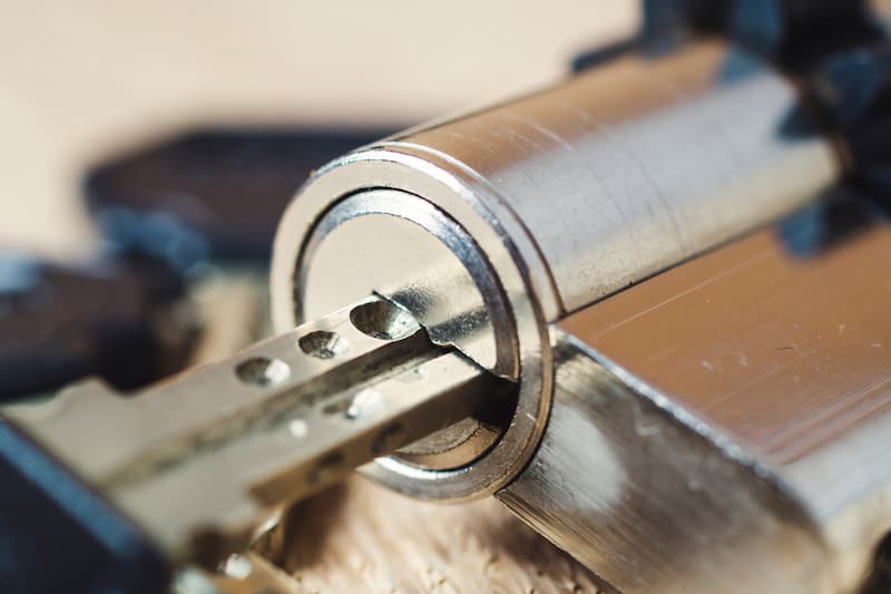

Cilindro della porta esposto alla pioggia: sporco, ossidazione e contaminazione
Quando la chiave fatica a entrare o a ruotare anche con porta aperta, il cilindro merita maggiore attenzione.
Questo componente contiene elementi mobili molto piccoli e l'interferenza di polvere, residui, ossidazione o prodotti lubrificanti inadatti possono aumentare l'attrito.
In una porta esposta direttamente agli agenti atmosferici, l'acqua può raggiungere più facilmente la zona della chiave se:
  • il cilindro sporge molto
  • la protezione esterna è insufficiente
  • la porta si trova in una posizione soggetta a pioggia battente.
L'umidità da sola non produce necessariamente un blocco immediato, però favorisce nel tempo corrosione e accumulo di sporco.
Un sintomo tipico è la chiave che entra con maggiore difficoltà.
Per questo, prima di intervenire sul cilindro, è opportuno verificare lo stato della chiave: se è molto usurata, piegata o deformata può aggravare un meccanismo già poco scorrevole.

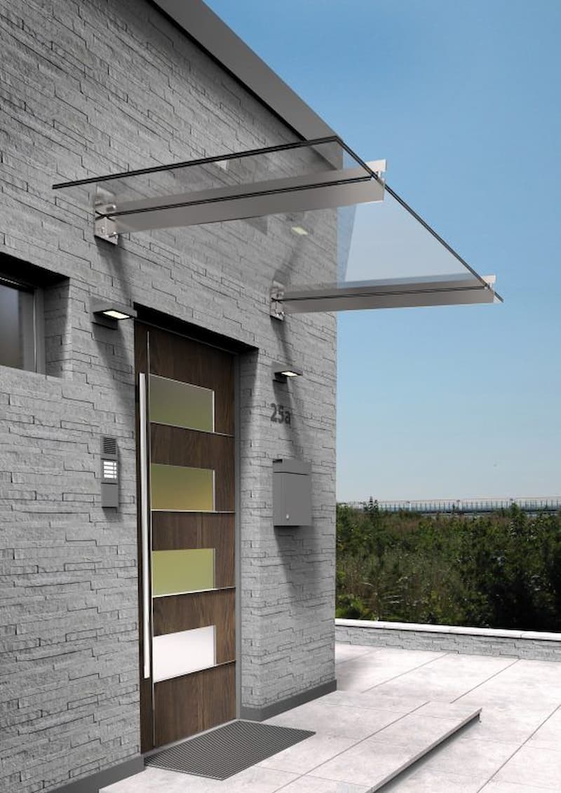

Malfunzionamento della serratura con la pioggia: valutare la protezione esterna della porta
Una porta completamente riparata da un portico è sottoposta a condizioni molto differenti rispetto a un portoncino direttamente esposto alla pioggia battente.
Se l'acqua raggiunge regolarmente cilindro, maniglia e bordo della serratura, può essere utile capire se il problema dipenda soltanto dall'usura dei componenti o anche dalla protezione architettonica del vano.
pensilina in vetroPensilina in vetro per schermare la porta da pioggia e vento - Pinterest
Esistono molte soluzioni per proteggere il serramento dagli agenti atmosferici.
Indubbiamente pensiline, gocciolatoi, insieme a una corretta sigillatura perimetrale, possono influenzare la quantità d'acqua che raggiunge il serramento.
Questo non significa che ogni serratura debba essere protetta da una tettoia, ma la compatibilità tra prodotto ed esposizione deve essere verificata.
