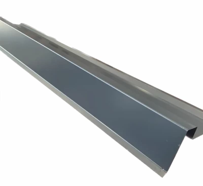

La scossalina superiore è una delle possibili soluzioni per proteggere gli infissi esterni ed ovviare a questo problema; può controllare il percorso dell'acqua, ma la sua efficacia dipende dal fatto che sia adeguatamente integrata nel nodo finestra.
Che cosa si intende per scossalina sopra un serramento
Si tratta di un elemento impermeabile o fortemente resistente all'acqua disposto sopra il vano e configurato in modo da intercettare l'acqua proveniente dalla facciata o dagli strati retrostanti.
La scossalina può essere realizzata mediante lamiera metallica, opportunamente sagomata, oppure attraverso elementi e profili appartenenti allo specifico sistema di facciata.
La geometria cambia in base alla tipologia di parete: facciata ventilata, intonacata, con presenza di cappotto termico.
In alcune configurazioni l'elemento rimane chiaramente visibile come una piccola copertura sopra il serramento.
In altre, è quasi completamente nascosto negli strati della facciata e si vede soltanto il bordo che favorisce il distacco dell'acqua.
In entrambi i casi, ciò che conta è la capacità di raccogliere l'acqua e riportarla sul lato esterno del nodo.

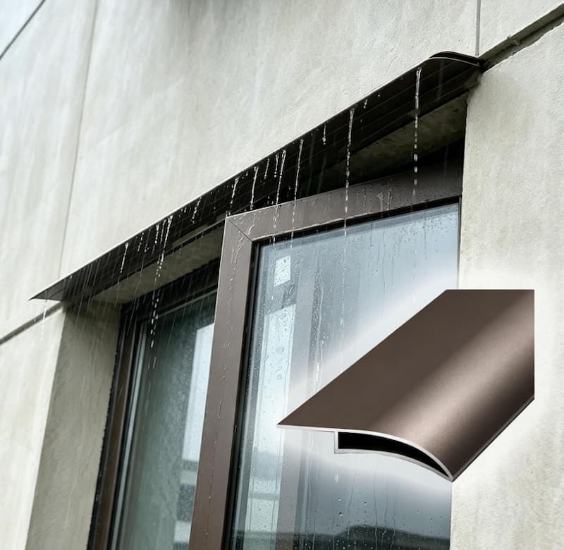

Scossalina e gocciolatoio: differenze
I due elementi vengono frequentemente confusi. Facciamo chiarezza:
  • il gocciolatoio serve soprattutto a interrompere lo scorrimento dell'acqua lungo una superficie e a farla cadere prima che possa risalire o tornare verso l'intradosso;
  • la scossalina svolge invece una funzione più ampia di intercettazione e protezione del nodo.
Una scossalina può terminare con un bordo gocciolatoio e quindi integrare entrambe le funzioni.
scossalina gocciolatoioInstallazione sopra la finestra di una scossalina gocciolatoio - Amazon
Nei sistemi a cappotto sopra le aperture vengono inoltre utilizzati appositi profili con gocciolatoio inseriti nella rasatura armata.
Esistono componenti progettati espressamente per architravi di finestre e cassonetti, con lo scopo di interrompere lo scorrimento dell'acqua in corrispondenza dello spigolo.
Attenzione: il gocciolatoio non è in grado di sostituire la scossalina quando il progetto deve anche raccogliere acqua proveniente da dietro un rivestimento o da una cavità.

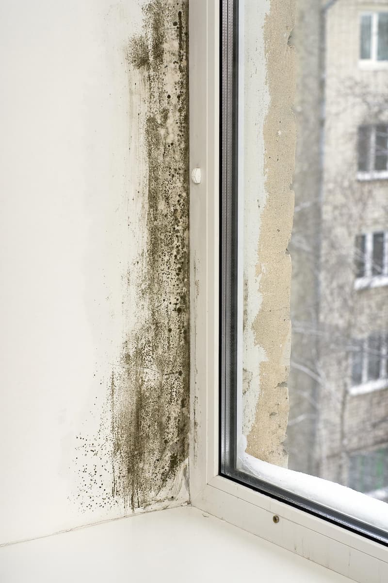

Queste prestazioni riguardano il prodotto ma, una volta installato, quest'ultimo interagisce con l'involucro dell'edificio.
umidità attorno alla finestraUmidità ai bordi della finestra che può degenerare in muffa - Getty Images
Ecco spiegato perché la tenuta all'acqua del prodotto acquistato non è l'unico elemento importante: controtelaio, giunti, rasature, cappotto, soglia e parte superiore dell'infisso non devono costituire un percorso alternativo per l'acqua.
Altrimenti, pur acquistando un serramento estremamente efficiente, potremmo riscontrare macchie di umidità sopra l'angolo interno della finestra.

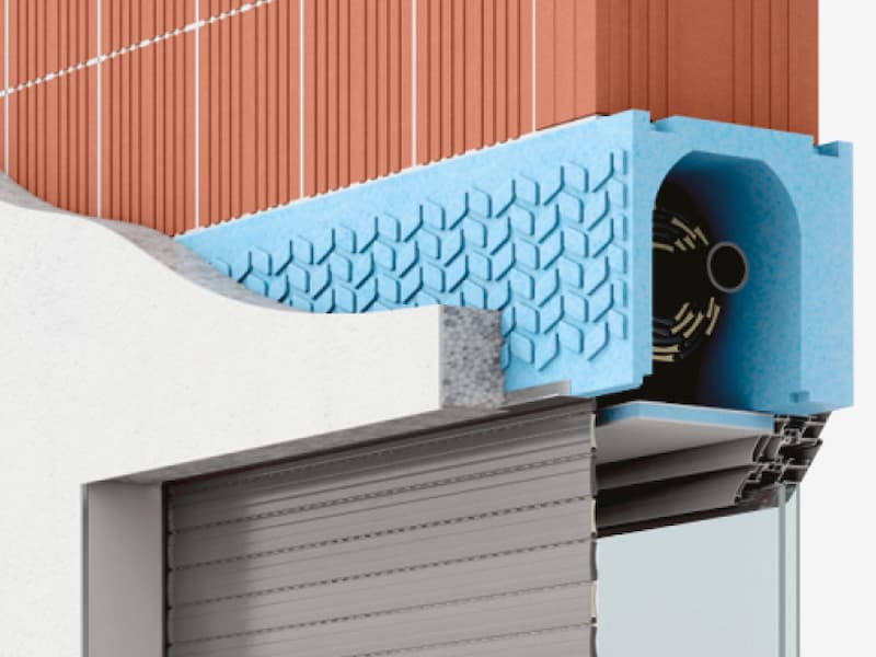

Nodo superiore già predisposto con il monoblocco
I monoblocchi termoisolanti possono integrare parti del raccordo tra muratura, isolamento, serramento e sistema oscurante.
Nella foto seguente, il monoblocco termoisolante realizzato da Alpac.
monoblocco termoisolanteStruttura monoblocco termoisolante per finestra - Alpac Srl
Il monoblocco è una valida soluzione per gestire il nodo finestra nel rispetto dei requisiti di posa, insieme a profili e spallette prefabbricate.
In questo caso non conviene aggiungere automaticamente una scossalina indipendente.

Cassonetto della tapparella, come incide sul nodo finestra
Sopra molte finestre non si trova un semplice architrave pieno, può esserci un cassonetto per avvolgibili o frangisole.
Il rivestimento esterno deve quindi raccordarsi a un elemento con geometria e comportamento differenti dalla muratura, oltre a garantire l'ispezione del sistema per manutenzione.
Un profilo con gocciolatoio può essere previsto proprio sotto la faccia esterna del cassonetto e ci sono sistemi commerciali dedicati agli ETICS che comprendono elementi destinati anche a questa posizione.
Avvolgibili e frangisole possono avere cassonetti esposti alla pioggia e l'acqua piovana che penetra nelle guide deve seguire percorsi previsti dal sistema per evitare infiltrazioni.
Scossalina su facciata ventilata
Una facciata ventilata possiede un rivestimento esterno separato dalla parete mediante un'intercapedine, di conseguenza, una certa quantità di acqua può superare i giunti del rivestimento esterno e raggiungere la cavità.
Il nodo sopra la finestra deve quindi intercettare anche l'acqua che scende dietro il rivestimento.
Una semplice aletta fissata davanti alla lastra esterna può non essere sufficiente.
La scossalina deve essere collegata al sistema di drenaggio della facciata e condurre l'acqua fuori dall'intercapedine sopra l'apertura.
La scossalina deve intercettare l’acqua che scende nella cavità
In alcune tecnologie di parete l'acqua può penetrare attraverso lo strato esterno senza rappresentare automaticamente un difetto, purché venga gestita e drenata.
Sopra un'apertura la continuità della cavità viene interrotta.
Serve quindi un elemento che raccolga l'acqua e la riporti all'esterno invece di lasciarla cadere sopra il serramento.
scossalina
In questa configurazione la vera scossalina può trovarsi completamente nascosta nella parete.
Limitarsi a osservare se esiste una piccola lamiera visibile sopra la finestra non permette di giudicare la qualità del dettaglio.

Macchia di umidità che continua ad aumentare anche dopo la riparazione
Per qualche tempo, può essere normale osservare l'umidità già presente negli strati, ma tale comportamento dovrebbe progressivamente migliorare.
Se invece ogni nuovo temporale produce un aumento netto della macchia, significa che siamo in presenza di un percorso d'acqua ancora attivo.
È opportuno fotografare l'area interessata in date diverse, sempre dalla stessa posizione, per capire se l'alone stia realmente diminuendo o se venga semplicemente nascosto dall'asciugatura superficiale.
