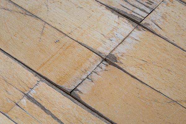

I parquet tradizionaliParquet tradizionali generano scricchiolii notturni - Getty Images
Questi ultimi, in particolare, se posati con il sistema tradizionale dei listelli inchiodati a correntini di sostegno a loro volta fissati all'impalcato del solaio, tendono anzi a scricchiolare al semplice calpestio.
Il legno, essendo un materiale vivo, tende inoltre a variare il proprio contenuto di umidità in base ai cambiamenti stagionali o giornalieri.

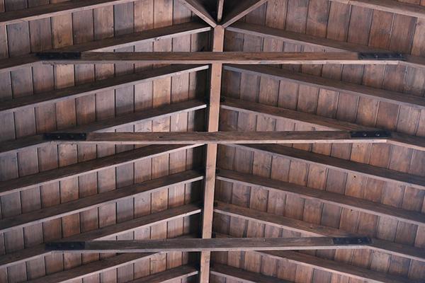

I tetti in legnoI tetti in legno scricchiolano di notte - Pixabay
I rumori notturni caratteristici di tali fenomeni sono appunto gli scricchiolii.

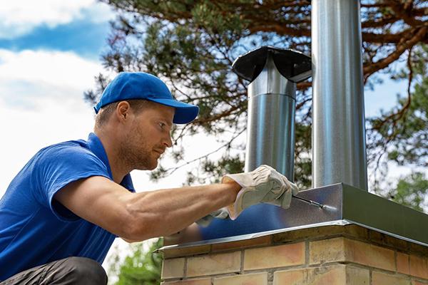

Le canne fumarieLe canne fumarie metalliche emettono schiocchi e rumori - Getty Images
Inoltre, anche nel caso di semplici rumori fisiologici, si può mitigare notevolmente il disturbo generato installando un isolamento acustico adeguato.

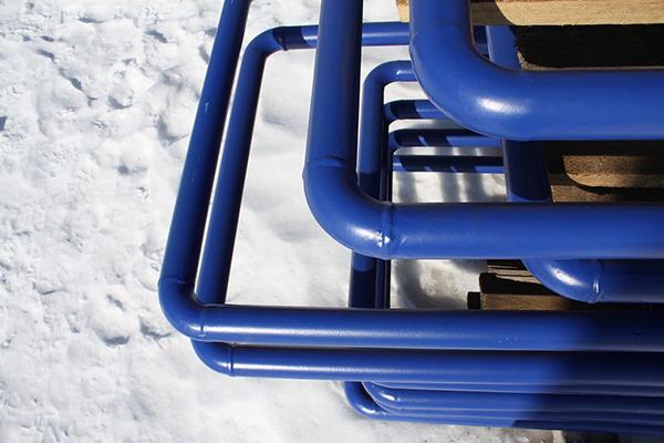

Le tubazioniLe tubazioni dell'acqua possono causare tonfi e rumori - IStock
Un rumore sordo e improvviso che si avverte alla chiusura di un rubinetto è invece dovuto al cosiddetto colpo d'ariete.
Si tratta di un fenomeno idraulico che si verifica quando un fluido in movimento si ferma bruscamente, producendo un'onda d'urto che si propaga lungo le tubature.
Questa a sua volta provoca rumori forti e vibrazioni, che nel lungo periodo possono danneggiare gli impianti.
Per prevenire il fenomeno di solito è sufficiente usare valvole a chiusura lenta e monitorare periodicamente le tubazioni con la video-ispezione per individuare i punti a rischio o debolezze strutturali.

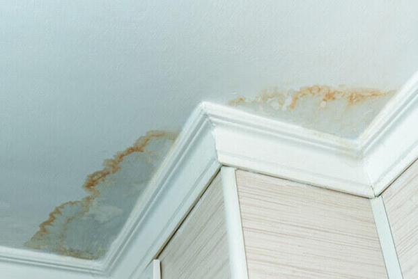

Infiltrazioni d'acquaAnche le infiltrazioni d'acqua possono causare rumori - Istock
Anche le prestazioni termiche tendono inoltre a peggiorare a causa della maggior conducibilità termica di un materiale saturo d'acqua.

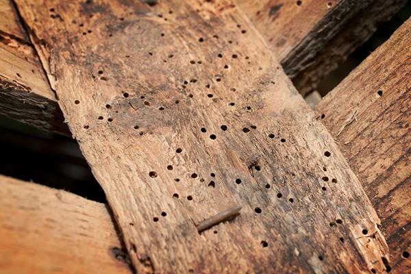

I tarliI tarli si riconoscono dal rumore e dai fori di sfarfallamento - IStock

Altri animali nocivi degli edifici storici sono gli insetti xilofagi, in particolare tarli e termiti, che possono costituire anche un serio rischio per la stabilità delle strutture lignee.
Gli insetti xilofagi creano rumori notturni. Foto IStockGli insetti xilofagi creano rumori notturni - IStock
Sono generalmente silenziosi, ma alcune specie emettono suoni caratteristici identificabili da un esperto del settore.

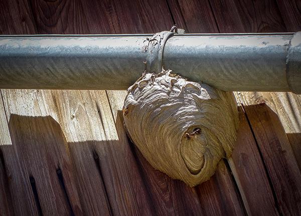

Un nido di vespe può causare rumori notturni. Foto PixabayUn nido di vespe può causare rumori notturni - Pixabay
Talvolta anche vespe e calabroni infestano le case producendo rumori notturni: i loro nidi si collocano normalmente nei cassonetti delle tapparelle, nei sottotetti non abitati e nelle intercapedini di soffitti e false volte.

Un rubinetto o uno sciacquone che perde si rileva facilmente, mentre le infiltrazioni all'interno della muratura si manifestano con aloni e macchie di umidità o proliferazione di muffe.

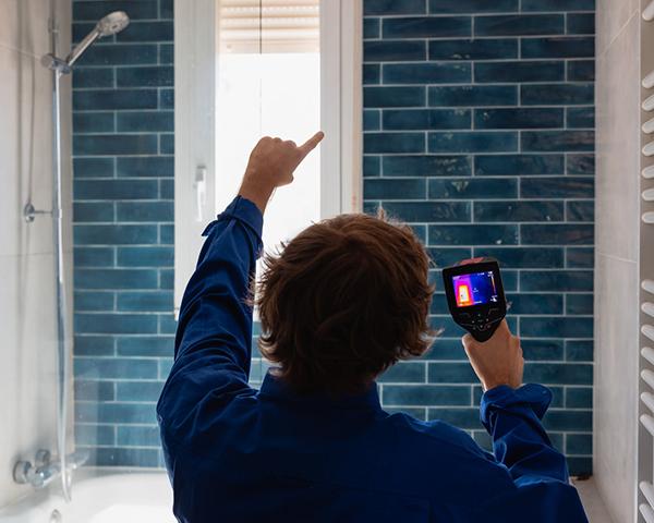

Oltre che di approfondite ispezioni visive, un tecnico specializzato si avvale anche di strumenti e indagini diagnostiche avanzate.
La termocameraLa termocamera aiuta a individuare la causa dei rumori notturni - IStock
Una termocamera riesce infatti a individuare i roditori o le colonie di insetti (che emettono calore), o eventuali perdite d'acqua, che risultano invece più fredde dell'ambiente circostante.
Si possono inoltre mappare i giunti di dilatazione termica, incrociandoli con i punti di origine dello scricchiolio e con ispezioni visive mirate, necessarie per individuare ad esempio la rottura di una trave.
