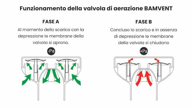

Cos'è una valvola di aerazione AAV
La valvola di aerazione AAV è un dispositivo meccanico unidirezionale progettato per riequilibrare automaticamente la pressione all'interno delle condotte di scarico domestico.
Si apre solo quando si crea depressione, garantendo così il corretto afflusso d'aria e proteggendo la barriera idraulica.
Il suo funzionamento è semplice e affidabile: quando nelle tubazioni si crea una depressione, la membrana interna si solleva e consente l'ingresso di aria dall'ambiente circostante.
Funzionamento di una valvola di aerazioneFunzionamento di una valvola di aerazione - Bampi
Questa immissione di aria compensa la pressione negativa, evitando lo svuotamento dei sifoni.
Appena la pressione torna normale, la membrana si richiude ermeticamente, impedendo la fuoriuscita dei cattivi odori.
Grazie a questo meccanismo, la valvola AAV mantiene silenzioso e igienico l'impianto di scarico.

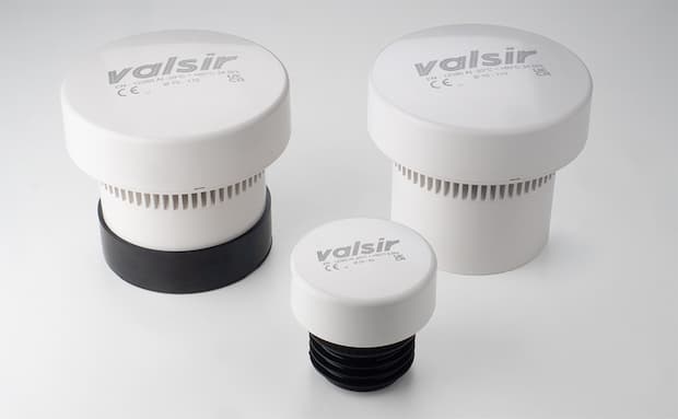

Valvole di ventilazione degli impianti di scaricoValvole di ventilazione degli impianti di scarico Valsir
Prodotti come le valvole Airval di Valsir, e le valvola BAMVENT di Bampi, sono progettati per bilanciare le depressioni (pressioni negative) che si creano all'interno del sistema di scarico a causa del passaggio dei fluidi, sia nelle diramazioni orizzontali, sia nella colonna di scarico.

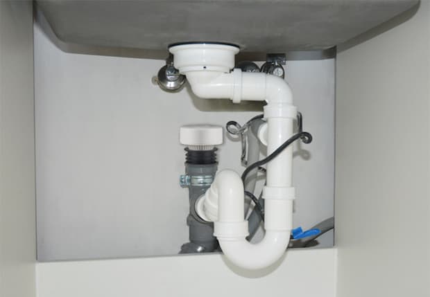

Dove installare le valvole AAV
Per garantire il corretto funzionamento dell'impianto, le valvole di aerazione devono essere posizionate nei punti strategici dove si genera più facilmente la depressione.
Installazione di una valvola di ventilazioneInstallazione di una valvola di ventilazione in spazio ridotto -Valsir
Le principali applicazioni sono:
  • In testa alle colonne di scarico, come alternativa alla ventilazione esterna in copertura;
  • In prossimità di gruppi di apparecchi (bagni, cucine, lavanderie) per stabilizzare localmente la pressione;
  • Lungo le ramificazioni secondarie, nei tratti più lunghi o soggetti a variazioni di portata.
In ogni caso, le valvole devono essere installate al di sopra del livello massimo dell'acqua presente negli apparecchi sanitari collegati.
Devono essere facilmente accessibili per eventuale ispezione o manutenzione e collocate in zone aerate, non chiuse ermeticamente, per permettere il corretto afflusso d'aria.
Il posizionamento corretto è un aspetto tecnico che deve essere sempre valutato dal progettista o dall'installatore, in base alla configurazione dell'impianto.

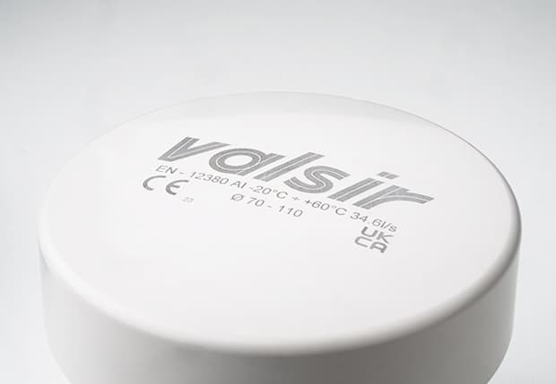

La normativa di riferimento
In Italia, la progettazione dei sistemi di scarico a gravità all'interno degli edifici è regolata dalla norma UNI EN 12056-2.
Per quanto riguarda nello specifico le valvole di aerazione, la norma di riferimento è la UNI EN 12380 del 2014, che definisce la classificazione, i requisiti tecnici e le modalità di valutazione della conformità delle valvole destinate ai sistemi di scarico a gravità.
Marcatura europeaMarcatura CE delle valvole AAV per lo scarico domestico - Valsir
Le normative attuali prevedono inoltre che nei sifoni si crei un vero e proprio “tappo idraulico”, una barriera fondamentale che si forma grazie all'immissione di aria nello scarico attraverso un piccolo condotto di ventilazione che normalmente trae origine dal tetto dell'edificio.
In situazioni in cui questa ventilazione tradizionale non è possibile, le valvole di aerazione AAV rappresentano un'efficace soluzione integrativa, mantenendo la funzionalità e l'efficienza dell'impianto rispettando le prescrizioni normative.

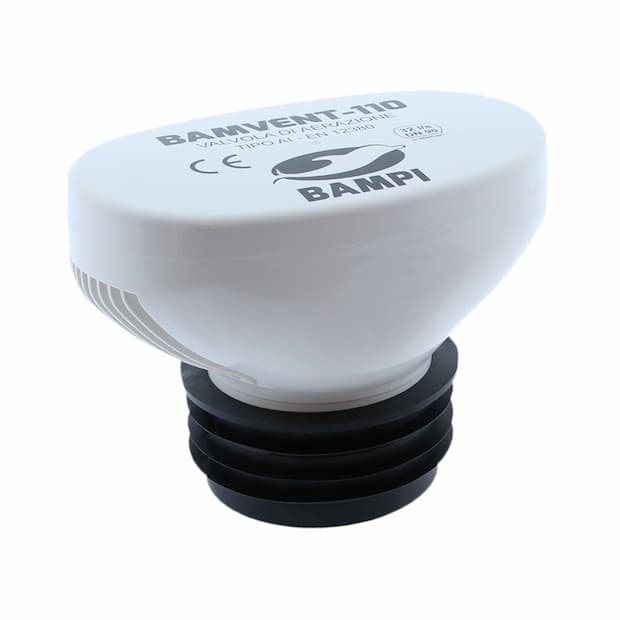

Costi indicativi delle valvole AAV
Uno dei motivi del successo delle valvole AAV è il costo contenuto, sia in termini di materiale, sia di posa in opera.
Indicativamente, i prezzi partono da circa 15-30 euro per i modelli base e possono arrivare fino a 100-120 euro per le versioni professionali o per colonne di scarico maggiori.
Valvola di aerazione per sanitariValvola di aerazione per sanitari BAMVENT-110 di Bampi
Queste valvole assicurano un efficace equilibrio delle pressioni nel sistema di scarico, prevenendo rumori e cattivi odori, con un'installazione semplice e versatile.
