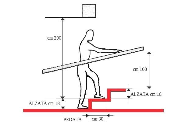

Il giusto rapporto tra alzata e pedata di una scala interna
Di regola, va rispettato il rapporto fra alzata (a) e pedata (p), dato dalla seguente formula: 2a + p = 63-64 cm.
Da questa formula si deduce che l'alzata ideale è di circa 17-18 cm, mentre la pedata ideale è di 30 cm.
Per usi domestici, la pedata può restringersi e sono accettabili alzate leggermente superiori a quella prevista dal regolamento.
Alzata e pedata scalaMisure consigliate di alzata e pedata per una scala interna - Antonio Previato
Inoltre, nel progetto di una scala è opportuno prevedere un pianerottolo di sosta al massimo ogni 15 gradini.

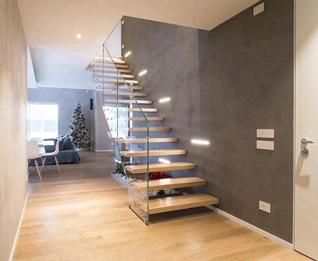

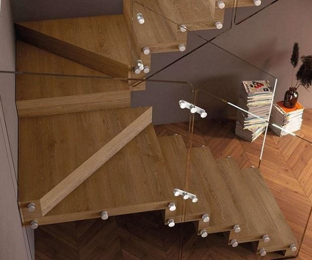

Scala Akura HR MobiroloScala interna Akura HR - Mobirolo
In foto, la scala interna sospesa Akura HR di Mobirolo, si distingue per impatto estetico e elevate prestazioni.
Presenta gradini in legno da 8 cm di spessore, fissati con perni strutturati a parete e alla ringhiera in vetro stratificato.

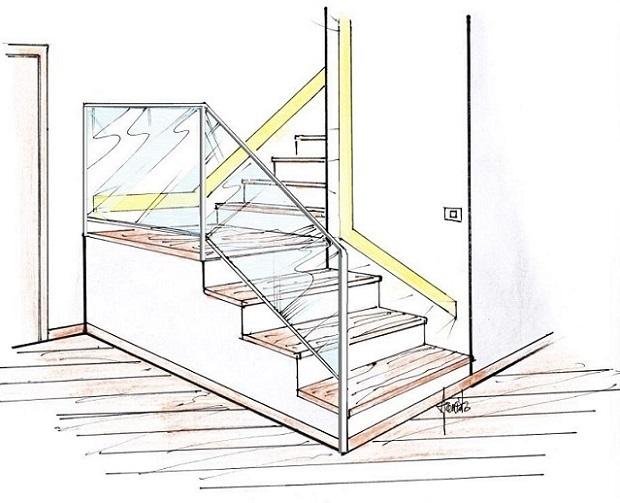

Quando si riduce al minimo il volume occupato dalla scala
Un errore frequente in fase progettuale, è ridurre al minimo lo spazio occupato dalla scala, per guadagnare metri utili altrove.
Questo porta spesso a soluzioni troppo compatte, ad esempio con rampe molto inclinate, pianerottoli assenti o ridotti, cambi di direzione poco fluidi.

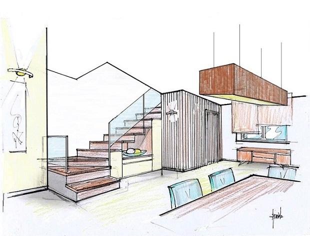

Scala legno con ringhiere vetroProgettazione scale interne - Antonio Previato Progettista Designer
Nel lungo periodo diventa un limite, soprattutto in presenza di bambini, anziani o anche solo per trasportare una cesta di biancheria, una valigia o salire con scarpe non perfettamente aderenti.

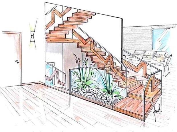

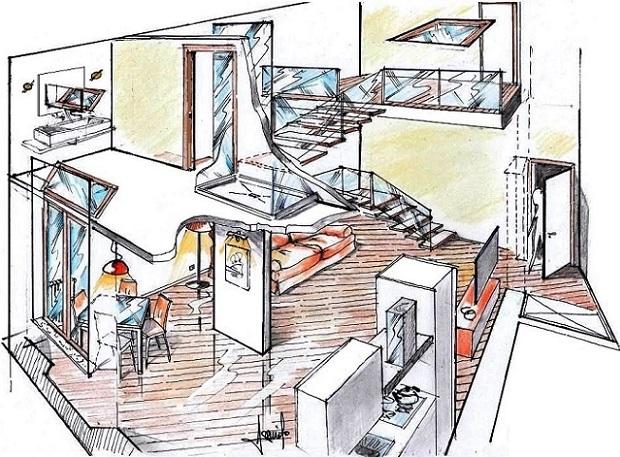

Una scala interna perfettamente integrata con gli arredi
Un esempio di scala interna che coesiste armoniosamente con i sistemi d'arredo, nel seguente disegno 3D.
È in acciaio e legno, con struttura portante interna in acciaio - sia per i gradini che per la ringhiera - e rivestimento esterno in legno massello.
Due prime ampie pedate di forma quadrata, formano un comodo pianerottolo di partenza.
Scala di designProgetto scala interna di design in legno e acciaio - Progettista Designer Antonio Previato
La scala prosegue con un primo rampante, poi un pianerottolo, a cui segue un rampante di sbarco al piano superiore.
Il corrimano è in robusto tubolare di acciaio, mentre la fascia decorativa della ringhiera si compone comunque di un'anima di acciaio, rivestita in legno massello.
La fascia decorativa della ringhiera a design geometrico funge da protezione laterale, lasciando trasparire la luminosità nella zona giorno.

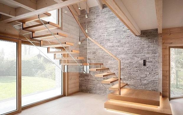

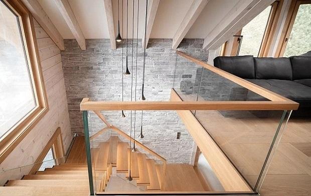

Scala Mistral Bridge di Siller ScaleScala legno e vetro trasparente Mistral Bridge - Siller Scale
In foto, la bella scala in legno e vetro trasparente Mistral Bridge di Siller Scale, appare in continuità materica con gli infissi e la pavimentazione, ma a contrasto con la parete in mattoncini a vista, per uno stile di gusto contemporaneo.
