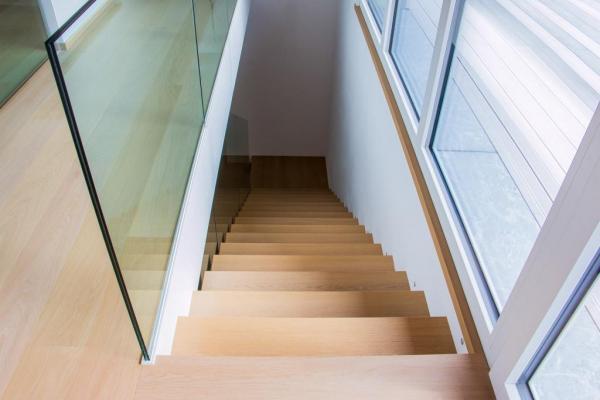

Foto scale interne: robustezza strutturale e leggerezza visiva
Nella seguente galleria di immagini, le foto riferite all'azienda De Stalis Scale mostrano interessanti esempi di realizzazioni su misura, di scale interne ad effetto assai scenografico, in acciaio, legno e protezioni in vetro.
In successione, scorrendo la galleria di foto, le immagini tratte dalla ditta Danieli Scale propongono delle scale interne dal design stilizzato ma elegante, caratterizzate da una un'estetica leggera e luminosa, associata a una solida robustezza strutturale.
