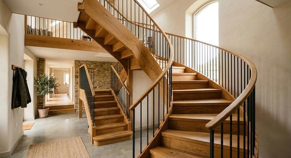

Prima di demolire una scala interna portante, è bene tenere conto del fatto che così facendo, si andrà a toccare la struttura fondamentale dell'edificio.
Questo, poichè
si tratta di un elemento che sostiene i carichi proprio dello stesso edificio. Nello specifico, si parla di solai, travi o porzioni dei piani superiori.
A livello ingegneristico, le conseguenze di un intervento di demolizione non autorizzato possono essere perciò particolarmente gravi.
Scala interna portanteScala interna portante - Gemini

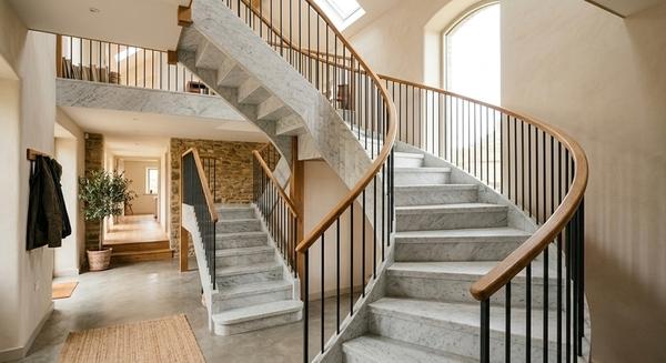

Per poterla riconoscere prima di abbatterla, è bene tenere conto innanzitutto del materiale con cui questa struttura è stata costruita.
Infatti, nel caso in cui si tratti di un blocco di calcestruzzo o di cemento armato rivestito in piastrelle o marmo, quasi certamente svolge un ruolo portante.
Un'altra dimostrazione inequivocabile di funzione portante, riguarda il fatto che la rampa della scala può "fondersi" senza giunti di separazione.
Scala interna portante in marmoScala interna portante in marmo - Gemini
Una struttura che svolge una funzione di questo tipo, è presente nel deposito calcoli al Genio Civile come elemento strutturale dell'immobile.
I segnali appena elencati, rappresentano perciò come una scala interna possa essere allo stesso tempo portante.

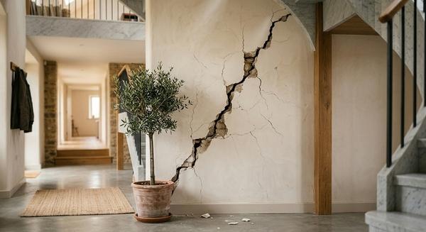

Se una scala interna portante viene demolita senza criterio, ci possono essere delle conseguenze potenzialmente pericolose.
La rimozione di una struttura a sostegno del solaio, può infatti causare un "effetto freccia" o un'inflessione anomala del solaio superiore.
Ciò può portare a delle crepe sui muri, o nei casi peggiori ad un vero e proprio cedimento strutturale.
Crepa su un muroCrepa su un muro - Gemini
All'interno delle case in muratura, il vano scala può fungere da scatola rigida contro le scosse da terremoto.
Eliminare una struttura come questa implica perciò maggiore vulnerabilità al fronte di potenziali fenomeni sismici.

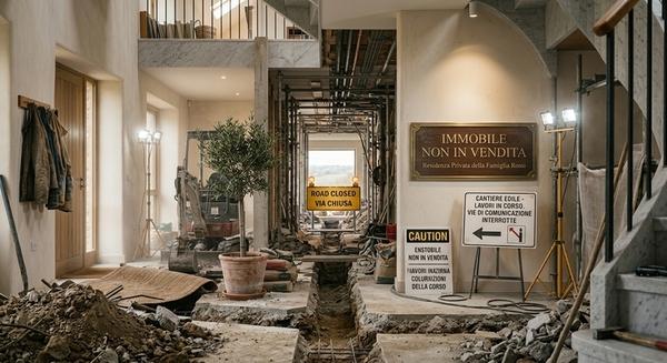

La demolizione di una scala interna portante può avere anche delle conseguenze operative.
Infatti, prima di intervenire anche solo su un gradino della suddetta scala, l'area circostante dovrà essere totalmente puntellata per trasferire i carichi a terra.
Una procedura di demolizione come quella presa in esame, richiederà inoltre l'interruzione dei collegamenti.
Cantiere con vie di comunicazione interrotteCantiere con vie di comunicazione interrotte - Gemini
Ciò richiederà al cantiere in funzione, una soluzione alternativa per la sua stessa sicurezza.
La via di comunicazione tra i vari piani del cantiere andrà infatti persa, così da permettere gli stessi lavori.
Le conseguenze in questione possono perciò scoraggiare ulteriormente dall'effettuare un intervento di demolizione.
