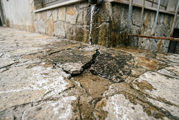

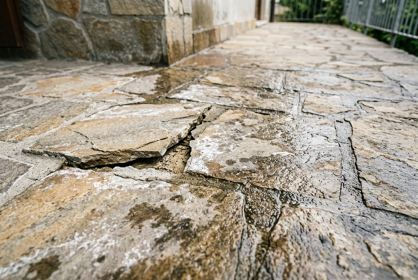

Quando le lastre di un rivestimento esterno in pietra cominciano a staccarsi dalla parete, il primo impulso è quello di pensare a un problema di colla o di posa.
In realtà, nella maggior parte dei casi, la causa va cercata più in alto: infiltrazioni d'acqua provenienti da cornicioni, davanzali, giunti di dilatazione o balconi mal sigillati.
L'acqua scende, si insinua dietro le lastre e, ciclicamente, congela e si espande nei mesi freddi.
Pavimento in pietraPavimento in pietra - Gemini
Questo ciclo di gelo e disgelo è sufficiente a spingere verso l'esterno anche lastre posate correttamente.
Prima di procedere con qualsiasi intervento di ripristino, quindi, è indispensabile identificare e risolvere la fonte dell'infiltrazione.
Perché l'acqua dall'alto è più pericolosa di quanto sembri
L'acqua che arriva dall'alto non bagna semplicemente la superficie del rivestimento: si infiltra nei giunti, raggiunge il supporto e rimane intrappolata nello strato di adesivo o nella malta di allettamento.
Una volta lì, lavora lentamente, ammorbidendo il legante e riducendo progressivamente la presa delle lastre sul supporto.
Il problema è che questo processo può richiedere mesi o addirittura anni prima di diventare visibile.
Quando le prime lastre iniziano a mostrare segni di distacco, suono vuoto alla percussione, piccoli rigonfiamenti, bordi sollevati,il danno al supporto è spesso già esteso.
Intervenire solo sulle lastre, senza risolvere la fonte dell'acqua, equivale a rimettere mano allo stesso lavoro nel giro di una stagione.
Come individuare da dove arriva l'acqua
L'ispezione va fatta dall'alto verso il basso.
I punti da controllare con priorità sono cornicioni e gronde: una gronda mal dimensionata o intasata da foglie e detriti può far traboccare l'acqua direttamente contro la parete, anziché convogliarla verso il basso.
Anche un cornicione senza sgocciolatoio è un elemento a rischio.
Bisogna poi controllare davanzali e soglie.
Se non hanno una pendenza sufficiente verso l'esterno o se il sigillante nei giunti laterali è deteriorato, l'acqua scorre verso la parete anziché allontanarsi da essa.
Perdita d'acqua sul pavimentoPerdita d'acqua sul pavimento - Gemini
Attenzione a balconi e terrazze sovrastanti: la pavimentazione e il raccordo con la parete verticale devono essere perfettamente impermeabilizzati.
Una bolla nella guaina o un giunto aperto sono sufficienti a far passare l'acqua verso il rivestimento sottostante.
Di per sè, un giunto rigido si apre e si chiude con le variazioni termiche, aprendo varchi per l'acqua.

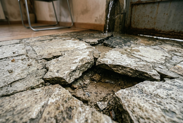

Il ruolo del gelo e disgelo nel distacco delle lastre
Nelle zone con inverni rigidi, il ciclo di gelo e disgelo è il principale responsabile del distacco delle lastre in pietra.
Quando l'acqua penetrata nel supporto gela, aumenta di volume di circa il 9%.
Questa espansione esercita una pressione verso l'esterno che può superare la resistenza dell'adesivo.
Questo meccanismo è particolarmente aggressivo nei rivestimenti esterni posati con adesivo cementizio di bassa qualità o con spessore insufficiente.
Lastre del pavimento staccateLastre del pavimento staccate - Gemini
Una posa a piena aderenza, cioè senza vuoti tra la lastra e il supporto, riduce lo spazio disponibile per l'acqua e di conseguenza il rischio di distacco.

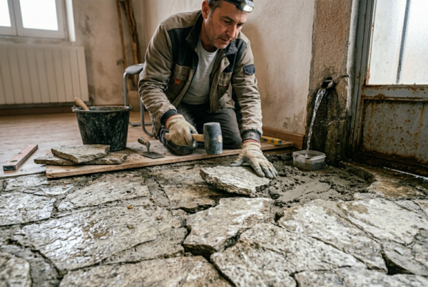

Rimuovere le lastre di una pavimentazione in pietra è solo il primo passo.
Quello successivo è la verifica del supporto.
Il supporto deve essere innanzitutto asciutto: lavorare su un supporto ancora umido significa condannare il nuovo intervento.
Poi deve essere pulito: la vecchia malta o l'adesivo residuo vanno rimossi meccanicamente.
Posa di un pavimento in pietraPosa di un pavimento in pietra - Gemini
Deve inoltre essere integro: se il supporto mostra lesioni, spaccature o zone in fase di distacco, è necessario consolidarlo prima della nuova posa.
In alcuni casi può essere necessario raschiare e trattare l'intonaco sottostante.
Solo dopo aver risolto la causa dell'infiltrazione e verificato lo stato del supporto ha senso procedere con la nuova posa del rivestimento.

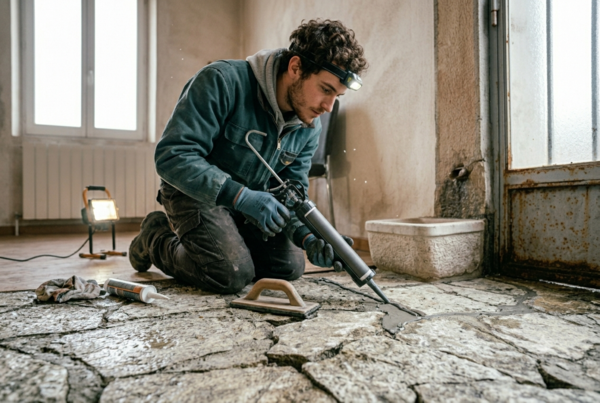

La sigillatura dei giunti: un passaggio da non sottovalutare
Anche la sigillatura dei giunti tra le lastre è un punto critico spesso trascurato.
Una stuccatura rigida nelle fughe esterne è destinata a fessurarsi con i movimenti termici, diventando un'ulteriore via d'accesso per l'acqua.
Sigillatura giunti del pavimentoSigillatura giunti del pavimento - Gemini
Per i rivestimenti in pietra naturale in esterno è preferibile usare fuganti elastici o, in alternativa, disporre giunti di dilatazione ogni 3-4 metri quadrati di superficie, riempiti con sigillante siliconico neutro compatibile con la pietra.
Questo piccolo accorgimento in fase di posa può evitare problemi significativi negli anni successivi.
