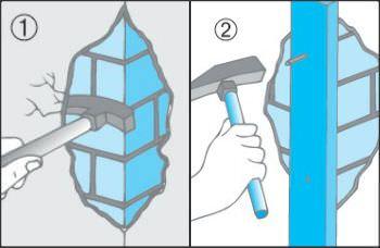

1) Allargate la sbrecciatura asportando dell'altro intonaco fino a scoprire il muro sottostante per un'area sufficiente.
2) Appoggiate un listello di legno lungo lo spigolo del muro in modo da costeggiare lo spigolo. Fissatelo poi con chiodini.

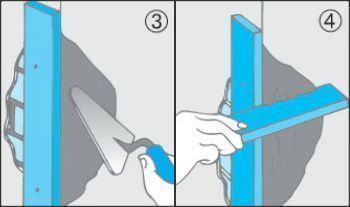

3) Preparate un impasto di cemento sufficientemente ricco e con questo riempite la cavità formata dai bordi della sbrecciatura e dal listello.
4) Con un listello di legno utilizzato come staggia spianate accuratamente il cemento asportando quello in eccesso.

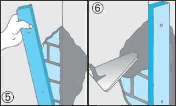

5) Dopo un paio di giorni, quando il cemento sarà indurito, togliete il listello e fissatelo sul bordo opposto dello spigolo.
6) Con il cemento riempite la parte rimanente della sbrecciatura usando come sponda il listello di legno. Con la cazzuola eseguite una prima spianatura.

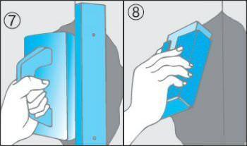

7) Con un frattazzo o una tavoletta di legno piuttosto liscia spianate accuratamente il cemento facendo attenzione a non premerlo eccessivamente.
8) Quando il cemento è quasi del tutto indurito bagnate della carta vetro grossolana e rendete liscia la superficie trattata.

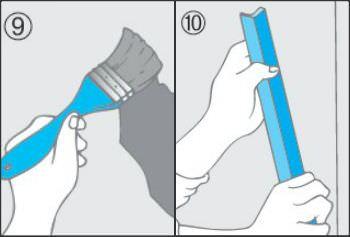

9) Quando la riparazione è perfettamente asciugata ritinteggiate la parte di muro interessata dall'intervento in modo da renderlo del tutto invisibile.
10) Gli spigoli dei muri possono essere protetti o riparati quando sono lievemente scheggiati applicandovi un bordino adesivo del colore più adatto.
