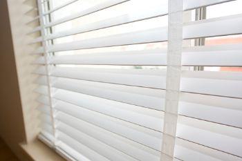

Se si rompe una stecca della veneziana mettete del nastro adesivo per imballaggio sul lato che dà sulla stanza, quindi applicatevi della pittura acrilica del colore della veneziana. Se le stecche della veneziana sono bianche ma con il tempo diventano grigie, fatele tornare come nuove applicandovi, con una spugna umida, del lucido da scarpe bianco.

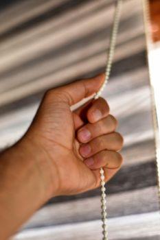

Riparare le venezianeSe il problema della veneziana riguarda il filo, spezzato oppure usurato e sfilacciato, non è necessario intervenire con sostituzioni costose: è sufficiente cambiare solo la cordicella per poter ricreare un impianto del tutto funzionante.
Per sostituire la corda, innanzitutto, bisogna individuare il punto d'accesso alla sommità e al fondo del filo. Il posizionamento e il modo di accesso possono variare a seconda della ditta fabbricatrice, ma si tratta, solitamente, di elementi semplici da individuare e dotati di coperchi altrettanto facili da rimuovere.
Da una delle due sommità è possibile iniziare a rimuovere la vecchia corda e a inserire quella nuova: si consiglia di procedere per gradi, osservando molto bene in che modo le corde ancora sane si intersecano tra le palette della veneziana. Per evitare di commettere errori è consigliabile rimuovere la corda vecchia poco alla volta, ripercorrendo il suo tragitto a ritroso con la corda nuova.
In alternativa, se le dimensioni dei fori lo consentono, esiste un altro piccolo trucco per infilare la cordicella nuova in modo corretto: con un po' di scotch attaccate l'estremità della nuova corda alla parte finale di quella vecchia. In questo modo, rimuovendo l'elemento già presente, anche quello da utilizzare in sostituzione compierà lo stesso percorso e, una volta eliminato l'intero tratto da sostituire, si potrà assicurare il nuovo filo così posizionato senza il rischio di errori.
Riparare il filo delle venezianeSe il percorso della corda presenta dei nodi, invece, si dovrà utilizzare il metodo della sostituzione diretta, sciogliendo di volta in volta i nodi e avendo cura di riprodurli in modo fedele: anche in questo caso, una corda ancora intatta potrebbe essere il modello da seguire per essere certi di compiere ogni operazione in modo corretto e assicurare il funzionamento della veneziana.
Una volta raggiunta l'estremità, la corda potrà venire fissata secondo il metodo previsto dalla ditta produttrice, esattamente come le altre già presenti.
Alcune veneziane possono presentare una piccola paletta posizionata appositamente per fermare la corda: se questa dovesse essersi rotta, è possibile sostituirla oppure, semplicemente, fermando la corda tramite un nodo sufficientemente spesso da non poter passare attraverso il foro.
