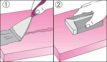

1) Per rimediare a fessure di lieve entità riempitele con stucco da legno applicato con una spatola e rasandolo a filo della superficie per renderla piana.
2) Quando lo stucco è indurito perfettamente passate sulla superficie trattata della carta abrasiva di tipo fine con movimento circolare.
Stucco da legno per le fessure

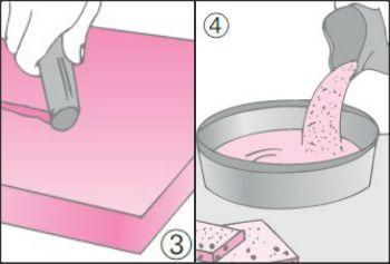

3) Se non prevedete di pitturare il legno e le fessure sono poco profonde, riempitele con gli appositi stick di cera colorata. Utilizzate quelli che hanno il colore più simile al legno da riparare.
4) Per riempire grosse fessure usate la pasta che si ottiene sciogliendo polistirolo espanso in trielina e aggiungendo poi segatura dello stesso tipo del legno da trattare.
Stuccare il legno con stick di cera

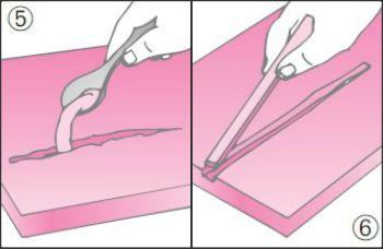

5) Versate il preparato nella fessura facendolo penetrare in profondità. Quindi asportate l'eccedenza e livellate con cura la superficie.
6) Le fessure grosse e profonde vanno regolarizzate con la fresatrice. Poi vi si inserisce un listello bagnato con colla vinilica.
Applicare lo stucco nella fessura

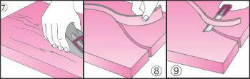

7) Per ottenere un perfetto risultato occorre lisciare la superficie con una pialla manuale o con una levigatrice orbitale, il listello non deve sporgere.
8) Se la fessura è lunga e irregolare riempitela con strisce di piallaccio bagnate in colla vinilica.
9) Con un cutter asportate la porzione di piallaccio che fuoriesce dalla fessura riparata e levigate con cura la superficie.
Riparare fessure con piallaccio
