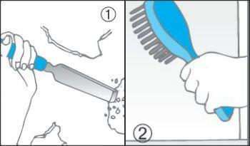

1) Asportate, con mazzuolo e scalpello a punta piatta, tutto l'intonaco rovinato e cedevole in modo da liberare la parete per la successiva applicazione di cemento.
2) Servendovi di una spazzola di ferro raspate con molta decisione il sottofondo della parete per creare una superficie levigata e pulita.

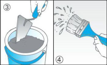

3) Preparate, all'interno di un recipiente, una quantità di malta di cemento sufficiente per la riparazione.
4) Con un pennello bagnate accuratamente la superficie da trattare per alcune volte, fin quando il muro non ha assorbito bene l'acqua.

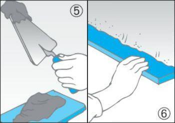

5) Applicate la malta di cemento sulla parte di parete interessata dal danno. Utilizzate la cazzuola per porre sul muro il cemento e per assestarlo.
6) Con una staggia spianate il cemento in modo da creare uno strato uniforme che abbia esattamente lo stesso spessore dell'intonaco vecchio.

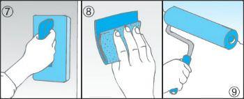

7) Con il frattazzo o una tavoletta di legno spianate e lisciate il nuovo intonaco in modo da eliminare tutte le irregolarità presenti.
8) Quando il cemento si è completamente solidificato carteggiatelo accuratamente con carta vetro piuttosto grossolana per eliminare eventuali asperità.
9) Infine potete tinteggiare la parte ripristinata. Non utilizzate pitture plastiche in quanto trattengono l'umidità all'interno del muro.
