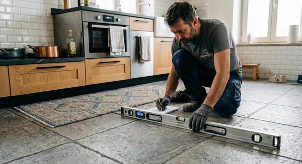

Tra le verifiche da effettuare durante una procedura come quella appena descritta, c'è la planarità del pavimento.
Ci si dovrà infatti assicurare che il piano del pavimento da sostituire senza spostare i mobili sia completamente dritto.
Infatti, un fondo affetto da irregolarità comprometterà l'aderenza del nuovo pavimento da inserire.
Verifica sul pavimento di una cucinaVerifica sul pavimento di una cucina - Gemini
Per accertarsi della presenza o meno di eventuali dislivelli presenti sul pavimento, si può ricorrere all'utilizzo di una livella a bolla.
In caso di dislivelli lievi si può invece considerare l'utilizzo di un massetto autolivellante. Il quale dovrà essere distribuito in maniera uniforme.
Prima di applicarlo, è consigliabile rimuovere il battiscopa presente ai lati del pavimento.

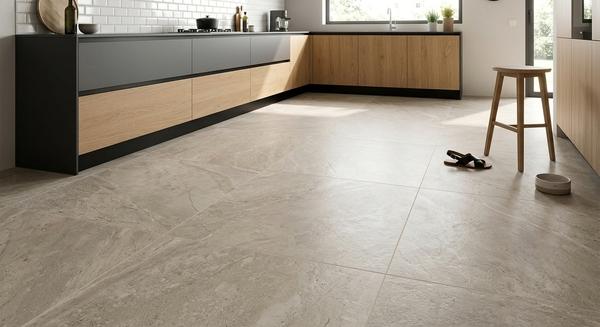

Il materiale più indicato per un'operazione di questo tipo è il pavimento in gres porcellanato.
Si tratta di un'opzione resistente e ad un prezzo più che abbordabile.
Il suo costo può infatti variare dai 35 ai 70 euro al metro quadro.
Inoltre, grazie alla sua versatilità è in grado di adattarsi a qualunque stile.
Pavimento in gres porcellanatoPavimento in gres porcellanato - Gemini
Un unico e potenziale difetto, proprio in fase di sostituzione, è dovuto al suo spessore.
Risulta infatti di un centimetro, motivo per cui sono necessarie maggiori verifiche.

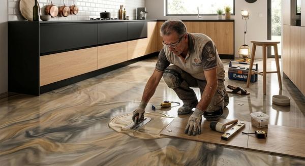

Come organizzare il cantiere senza smontare i mobili
Il primo dubbio riguarda l'organizzazione pratica del cantiere.
I professionisti del settore confermano che la presenza di mobili fissi non è un ostacolo insormontabile.
La soluzione più diffusa consiste nel rimuovere lo zoccolo alla base dei moduli cucina e nel posare il nuovo pavimento fino a filo con i piedini dei mobili.
Una volta terminata la posa, lo zoccolo viene rimontato e l'interruzione del rivestimento resta completamente nascosta alla vista.
La maggior parte dei materiali da rivestimento, inoltre, può essere tagliata su misura in cantiere per seguire con precisione i profili di basi e colonne, senza dover spostare nulla.
È comunque consigliabile liberare il piano di lavoro e svuotare i mobili più bassi, per facilitare l'accesso ai tecnici e proteggere ante ed elettrodomestici da polvere e residui di colla durante la posa.

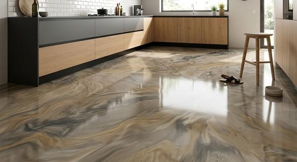

Laminato e vinilici restano generalmente più economici, mentre la resina, per via della manodopera necessaria, può arrivare a circa 150 euro al metro quadro.
