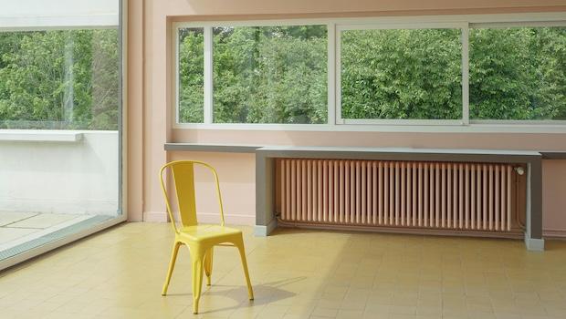

Termosifone in ghisa verniciato - Fonte foto: UnsplashVernice termosifoni in ghisa - Unsplash
Con il passare del tempo, infatti, i radiatori possono ingiallire, arrugginirsi o perdere brillantezza, compromettendo l'armonia visiva degli ambienti.
Rinnovarli con una pittura termoresistente è un metodo facile ed economico per restituirgli un aspetto nuovo, senza doverli sostituire e senza affrontare interventi invasivi e dispendiosi.
Con il restyling dei radiatori, infatti, si può cambiare il volto di un'intera stanza con pochi e semplici gesti.
Oggi, grazie alle vernici specifiche per termosifoni, è possibile ottenere un ottimo risultato anche con il fai da te, purché si rispettino le fasi di preparazione della superficie e si scelgano prodotti adeguati da utilizzare.

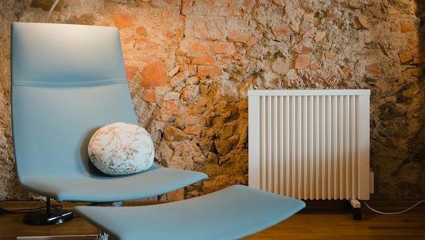

Termosifone bianco verniciato - Fonte foto: UnsplashT
ermosifone bianco verniciato - Unsplash
Per questo motivo è fondamentale utilizzare gli smalti termoresistenti, progettati appositamente per mantenere inalterato il colore e per resistere a temperature di oltre 100 °C.
Questi prodotti evitano l'ingiallimento, la screpolatura e l'opacizzazione della superficie, tre condizioni che si verificano impiegando delle vernici non specifiche.

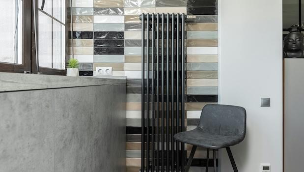

Calorifero bianco dipinto - Fonte foto: UnsplashCalorifero bianco dipinto - Unsplash
Naturalmente, i termosifoni devono essere freddi, pertanto, occorre spegnere l'impianto di riscaldamento e attendere qualche ora prima di procedere.
La pulizia completa dei radiatori è il primo passaggio da effettuare ed è anche uno dei più importanti.
Senza un'adeguata detersione infatti, non è possibile stendere in modo corretto e omogeneo la pittura.
Si inizia rimuovendo la polvere, le macchie di grasso e i residui delle vecchie vernici impiegando una spugna e un detergente neutro o uno sgrassatore delicato.
Se sul metallo sono presenti punti arrugginiti, questi vanno carteggiati con della carta abrasiva fine, fino ad ottenere una superficie liscia.

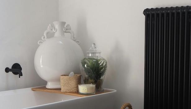

Calorifero color antracite - Fonte foto: PexelsCalorifero color antracite - Fonte foto: Pexels
Per i modelli classici in ghisa, spesso ricchi di curve e dettagli, il pennello rimane la scelta più idonea.
I radiatori piatti in acciaio, invece, si prestano bene all'uso del rullo, che garantisce una stesura uniforme e senza segni.
L'applicazione a spray è la tecnica più rapida e professionale, ma richiede maggiore attenzione nella preparazione.
In questo caso infatti, è necessario coprire le pareti e il pavimento con teli protettivi per evitare di macchiarli.
Qualunque metodo si scelga, è sempre preferibile applicare due strati sottili di pittura, lasciando asciugare completamente la superficie tra la stesura dell'uno e dell'altro.
Una temperatura compresa tra 15 °C e 25 °C favorisce l'asciugatura corretta e la massima aderenza della pittura.
Dopo la seconda mano, è consigliabile attendere almeno 24 ore prima di riaccendere il riscaldamento, così da permettere alla vernice di stabilizzarsi.

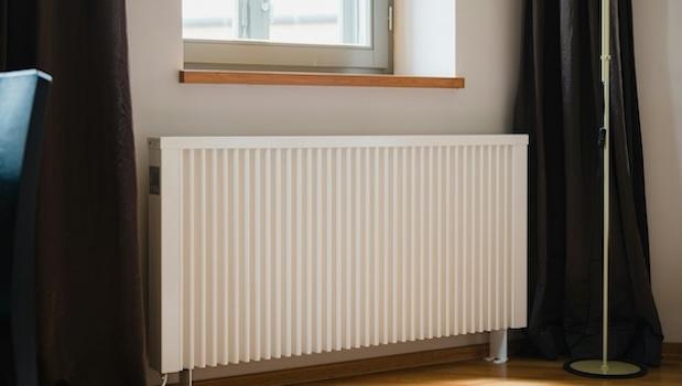

Ridipingere il termosifone per integrarlo alle pareti - Fonte foto: PexelsPittura termosifone per integrarlo alle pareti - Pexels
Tra i brand più noti specializzati nel settore delle vernici per termosifoni, vi sono: San Marco, Luxens rivenduto da Leroy Merlin, Max Meyer e BOERO.
Prima di selezionare il prodotto più adatto alle proprie esigenze è consigliabile verificare alcuni elementi, come ad esempio, la tipologia di materiale di fabbricazione del radiatore (ghisa, ferro o acciaio), la resistenza della vernice alle alte temperature, la sua durevolezza nel tempo e le emissioni.

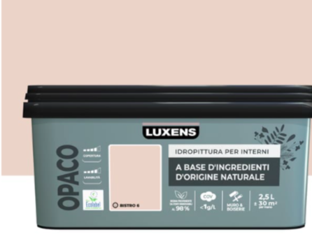

Vernice LuxensVernice Luxens ideale per termosifoni
Per quanto concerne l'ultimo punto, è necessario fare delle precisazioni: alcuni smalti sono a base d'acqua (acrilici) e ciò li rende più salubri rispetto ad altri, creati utilizzando i solventi (sintetici).
In linea generale, questi ultimi resistono meglio al calore, ma possono risultare inadatti ai contesti indoor, proprio a causa dell'emissione di composti organici volatili (COV o VOC), che hanno impatti negativi sulla salute e sull'ambiente, a breve e a lungo termine.
