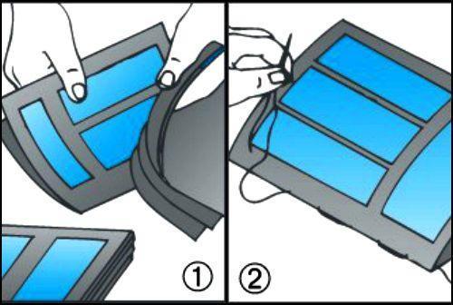

1) Radunate tutti i quaderni che intendete rilegare e disponeteli in ordine di successione.
2) Cucite il bordo interno di ogni quaderno con una cucitura piuttosto larga, in modo da lasciar fuoriuscire tre o quattro passaggi esterni del filo.

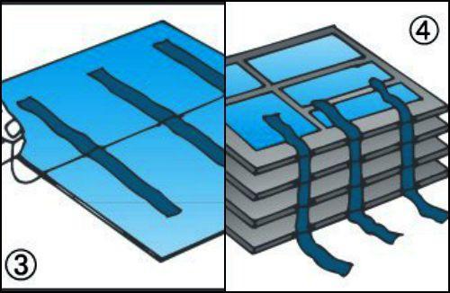

3) Infilate una fettuccia di nastro per legatoria all'interno di ciascuna ansa formata dal filo che fuoriesce dal primo quaderno.
4) La fettuccia va fatta passare anche sotto le anse del filo usato per cucire i quaderni successivi.

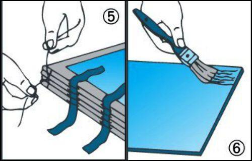

5) I fili che fuoriescono presso la testa e il piede dei quaderni vanno legati tra loro. Incollate infine le fettucce a fogli bianchi posti prima e dopo il blocco di quaderni.
6) Preparate due rettangoli di cartoncino robusto che diventeranno la copertina del volume. Un terzo (più piccolo) diventerà il dorso del libro. Applicate colla vinilica su tutti e tre.

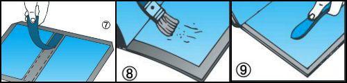

7) Incollate i tre rettangoli di cartoncino a una tela appositamente preparata, badando a rispettare le dimensioni del volume.
8) Incollate il blocco dei quaderni sul dorso del volume. Quindi incollate la prima pagina (bianca) del blocco a un lato della copertina e l'ultima pagina all'altro lato.
9) Piegate i lembi della tela e incollateli. Premete quindi con forza le superfici incollate.
