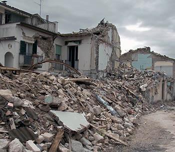

In seguito al terremoto del novembre 1980, il patrimonio edilizio dell'area meridionale ha subito crolli e danneggiamenti su larga scala tali da comportare la delocalizzazione in un nuovo sito geologico più sicuro di interi paesi ricostruiti con criteri antisismici.
Un evento tellurico e le sue conseguenzeLa restante parte del patrimonio edilizio, costituito per lo più da edifici in muratura e da vecchie costruzioni realizzate con murature caotiche ed eterogenee, ha richiesto interventi di consolidamento e rafforzamento al fine di raggiungere un grado di sicurezza sufficiente a resistere a eventuali sollecitazioni sismiche successive.

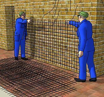

Uno dei sistemi più usati è rappresentato dal consolidamento mediante l'impiego di rete metallica elettrosaldata, costituita da tondini di ferro disposti a maglia quadrata con passo variabile, uniti a ogni intersezione tra loro mediante saldatura per resistenza elettrica.

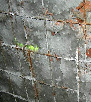

La posa in opera della rete metallicaL'applicazione di tali reti su murature, solai, volte, ecc., se da un lato ha consentito di aumentare le caratteristiche di resistenza della struttura consolidata, dall'altro ha comportato con il trascorrere del tempo il manifestarsi di una serie di criticità tali da provocare diversi danneggiamenti alle opere di finitura disposte sulle strutture trattate.
Le cause di tali fenomeni sono da attribuirsi a diversi fattori: difetti di posa in opera, copriferri insufficienti, ancoraggi non adeguati, fenomeni di ossidazione con conseguenti espulsioni degli strati di finitura superficiali, dimensione della maglia strutturale non adeguata, ecc..

La impossibilità a manifestare fenomeni ossidativi, con conseguente danneggiamento dei materiali soprastanti consente di ridurre al minimo lo spessore delle superfici coprenti con conseguente economia di lavorazioni e risorse economiche.
Fenomeni ossidativi della rete metallicaQuest'ultima particolarità rappresenta un grande vantaggio per tutti gli interventi di consolidamento eseguiti in ambienti particolarmente aggressivi, come quelli in prossimità di aree marine. Il peso estremamente ridotto per metro quadro di rete, ne favorisce la movimentazione in cantiere. A titolo di esempio va considerato che un pannello di rete elettrosaldata costituita da tondino del diametro di 5 mm disposto a maglia quadrata con passo 100x100 mm pesa circa 3 kg/mq, mentre un metro quadrato di rete in fibra di vetro con un passo più fitto (60x60 mm) pesa circa 500gr.

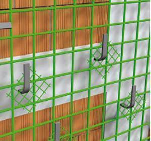

L'ancoraggio alla muratura della rete in fibra di vetroCome complemento all'impiego delle reti in fibre di vetro, vengono forniti degli utilissimi elementi come gli angolari di rinforzo costituiti da rete in materiale composito creati per consolidare con continuità pareti ad angolo, colonne, lesene, cornicioni, ecc.
I collegamenti delle reti alle strutture da consolidare, avviene mediante l'impiego di sistemi di connessione costituiti da forcelle di lunghezza variabile, le quali sono abbinate a fazzoletti di rete, appositamente predisposti per una aumentare la collaborazione del punto di connessione con l'intera struttura.
