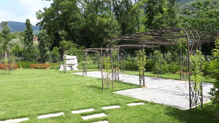

Nella seguente galleria di immagini, sono visualizzabili alcune realizzazioni dell'azienda Arte Ferro: le pergole in metallo appaiono essenziali e perfette per essere abbellite da piante rampicanti con fitto fogliame e belle fioriture colorate.

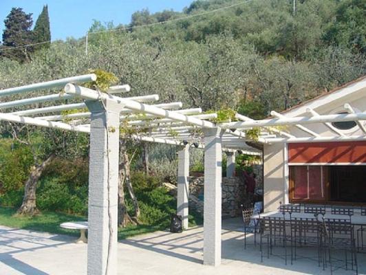

In successione nella photogallery, le pergole in legno firmate Cereda Legnami si mostrano come i supporti ideali per far crescere le piante rampicanti meno invadenti, così da far risaltare anche la bellezza delle travi in legno naturale.

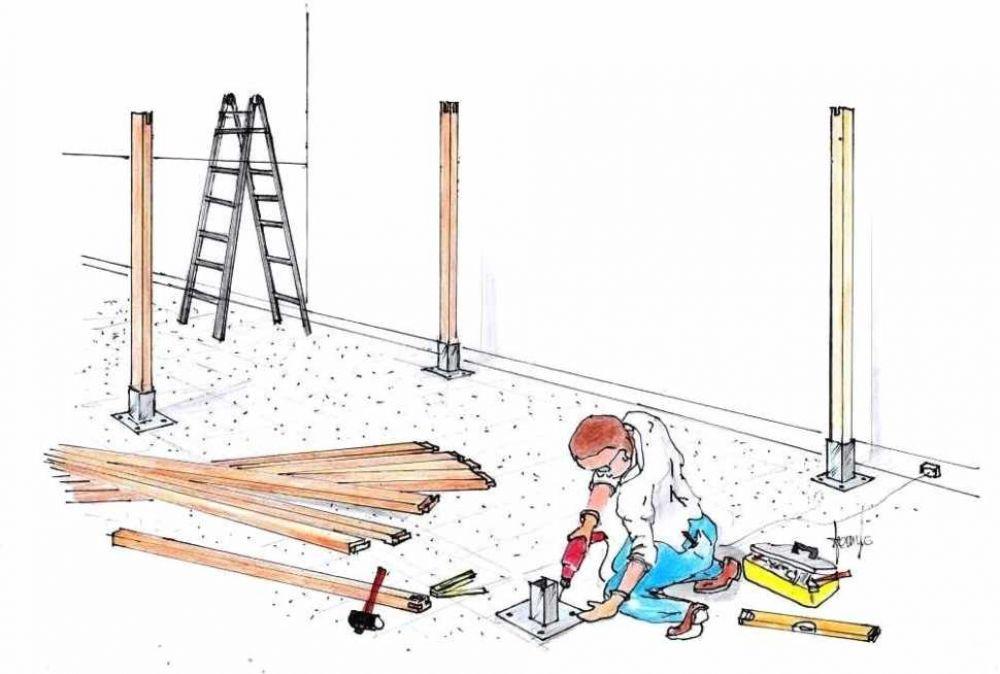

    Buon pomeriggio,vorrei realizzare una pergola sul mio terrazzo utilizzando il falso gelsomino piantato in 4 vasi di circa un metro cadauno (due piante per vaso); metterei dei paletti nei vasi e poi dei cavi in acciaio tirati e fissati alla parete della casa (distanza tra vasi e parete di circa 5 metri); è fattibile?

      Non penso siano propriamente idonei dei paletti impiantati nel terreno dei vasi.... non potrebbe essere assicurata la necessaria staticità.
      I pali in legno possono essere saldamente bloccati al pavimento dello spazio esterno, tramite apposite piastre in acciaio inox, com'è illustrato nel disegno allegato.
      Prima ancora di impiantare al suolo le piastre metalliche di bloccaggio, ne va accuratamente verificato il posizionamento, così da rispettare la perfetta ortogonalità reciproca.
      Con un metro rigido vanno controllate le due diagonali della geometria quadrangolare che si va a comporre, oltre alla corretta verticalità di ogni pilastro, servendosi della livella a bolla.
      I basamenti metallici vanno fissati sulla superficie terrazzata esterna, preferibilmente mediante degli specifici tasselli chimici, un sistema ancorante che, grazie a speciali resine sintetiche, consente di scongiurare i rischi di infiltrazioni nella pavimentazione in cui viene realizzato il bloccaggio.
