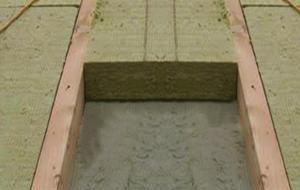

Isolante inserito nelle campiture tra i listelliL'altezza in sezione dei listoni è normalmente pari a quella dell'isolante utilizzato, così da ottenere un piano superiore privo di salti di quota tra listoni e pannelli.
Questo sistema, ancorché pratico e semplice, non permette però di abbattere i ponti termici rappresentati dai listoni stessi.

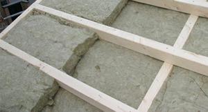

Al fine invece di correggere questi inconvenienti si è optato spesso per lo sfalsamento dei pannelli e dei listoni. In pratica si crea un primo livello composto da listelli e pannelli di altezza identica tra loro ma dimezzata rispetto alla soluzione precedente.
Sfalsamento dei listelli e dei pannelli isolantiSi crea poi un secondo livello, con schema di posa ruotato di 90° rispetto a quello sottostante, inchiodando i listelli e interponendo l'isolante nelle campiture formatesi.
Così facendo, si riducono i ponti termici ma bisogna considerare gli extra costi, soprattutto in termini di incidenza della manodopera.

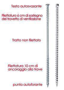

Nel caso di materiali isolanti soffici sono di grande efficacia le viti dotate di punta autoforante a doppio filetto.
Queste viti hanno in primo luogo la funzione di distanziali tra i pannelli isolanti e la listellatura superiore; in secondo luogo la presenza del filetto sottotesta assorbe il carico sopra descritto evitando schiacciamenti che influenzano il comportamento termo-acustico dell'edificio e la resa estetica.
Vite doppio filetto T ISOLANTe vite CONSTRUCT tutto filetto di RoofRoxSe il sistema tradizionale prevedeva il fissaggio con viti a testa svasata piana di resistenza ammissibile pari a circa 70 kg, la filettatura sottostante della vite tipo ISOLANT della Roofrox azienda leader nel settore, garantisce invece una resistenza superiore a 240 kg.
Tali elevate prestazioni permettono dunque di eliminare in totale sicurezza i listelli rompitratta.
Nel caso di materiali di maggior massa volumica, ovvero di isolante duro in grado di resistere da solo alla componente di forza perpendicolare alla falda, si possono utilizzare viti a tutto filetto tipo VG Z a testa cilindrica con punta autoforante della casa specializzata Rothoblaas.
In entrambi i casi si tratta di viti che, opportunamente dimensionate e distribuite, permettono di ancorare la controlistellatura alla struttura portante sottostante perforando lo strato coibente.
Schema di posa di isolante duro con viti tutto filettoI ponti termici, ridotti di fatto alle sezione delle viti, sono pressoché trascurabili.
Di contro, queste viti creano una sorta di struttura reticolare costituita da bielle che a seconda delle sollecitazioni funzionano da puntoni o tiranti.
In pratica trasmettono le tensioni agli strati portanti sottostanti senza gravare e dunque comprimere l'isolante.
