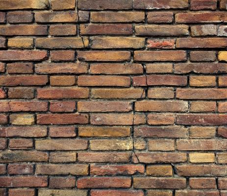

Un intervento usato da sempre, e ancora oggi attuale, per le strutture in muratura degradate è rappresentato dal sistema scuci e cuci; esso è finalizzato al ripristino della continuità muraria lungo le linee di fessurazione e al risanamento di porzioni di muratura gravemente deteriorate.
Lesioni  parete portante in muratura di mattoni
La sua applicazione è vantaggiosa quando le murature presentano una buona qualità, una certa regolarità e danneggiamenti non estesi. Spesso tale intervento è utilizzato per ricomporre la struttura muraria danneggiata da successivi inserimenti di vuoti e tagli conseguenti a modifiche, inserimento di canne fumarie, ecc.

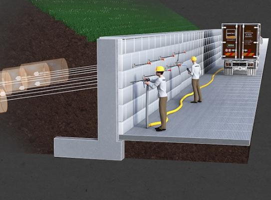

Oltre agli interventi già descritti, il consolidamento di opere murarie può essere effettuato impiegando delle iniezioni di resine espandenti, capaci di penetrare all'interno delle cavillature più piccole, ricreando in tal modo la monoliticità del muro.
Tale intervento risulta utile ed efficace per la sua minima invasività, con conseguente riduzione notevole dei tempi di esecuzione, a fronte di un risultato quasi immediato.
Iniezioni per rafforzamento di murature isolate
La tempestività d'intervento fa preferire tale sistema nei casi in cui occorre intervenire per rimediare a situazioni di dissesto in atto. Un esempio pratico è rappresentato dal ribaltamento di un muro di sostegno prospettante su strada pubblica, sollecitato dalla spinta del terrapieno retrostante.
