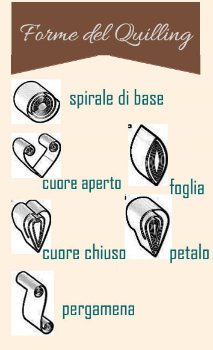

Cos'ha di speciale l'ago per il Quilling? In realtà non si tratta di un vero e proprio ago ma di un utensile, della lunghezza di circa 30 centimetri, caratterizzato da un fuso attorno al quale va arrotolata la striscia: per realizzare i cuori del biglietto rosso in foto, detti aperti, piegatela a metà ed arrotolate i suoi estremi in modo che si incontrino nel punto medio della stessa.
Esiste anche la variante cuore chiuso: in questo caso, si realizza la spirale di base e la si modella in maniera da ottenere la sagoma indicata nell'immagine. Dopo averle dato una forma affusolata, con una leggera pressione delle dita fate in modo da creare due gobbe di uguale grandezza solo da un lato: l'utilizzo di entrambi i tipi di cuore per decorare il biglietto può essere un'alternativa carina.
Le spirali, in generale, non vanno mai fatte troppo strette poiché sarà necessario modellarle per ottenere la forma desiderata. Se lavorate insieme ai bambini, potete senz'altro utilizzare penne e matite per attorcigliare la carta: in questo modo si evita l'utilizzo dell'ago per il Quilling, non adatto all'uso da parte dei più piccini.
In una ciotolina mettete un piccolo quantitativo di colla vinilica diluito con poca acqua: con un pennellino piatto passate la colla sul bordo di ciascun cuore ed incollatelo sul biglietto. La realizzazione dei fiori che decorano il biglietto della foto è leggermente più complessa ed articolata: occorre infatti prima realizzare le diverse forme che compongono i fiori per poi incollarle sul cartoncino.
Per creare il petalo – caratterizzato da un lato curvo ed un lato appuntito - realizzate una spirale abbastanza morbida e modellatela in modo tale che abbia la forma di una goccia: stringendo saldamente con le dita, fissate la parte più curva e fitta dell'elemento con della colla vinilica non diluita, per evitare che la forma non mantenga nel tempo.
Allo stesso modo va fatta la foglia: in questo caso i lati appuntiti sono due dunque sarà necessario, una volta realizzata la spirale, appiattirla al centro e con le dita creare le due punte. La colla vinilica andrà passata dove è stata schiacciata la spirale.
