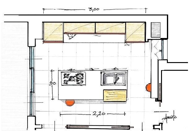

Cucina con isola: pianta con misureCucina piccola con isola: disegno in pianta con misure, by Antonio Previato

Quali sono le dimensioni ideali per un'isola in cucina
Le dimensioni dell'isola della cucina devono rispettare parametri ben specifici, in base sia alla configurazione dell'isola che alle misure a alle distanze degli altri componenti della cucina.
Le dimensioni dell'isola devono innanzitutto garantire la massima sicurezza e praticità di utilizzo e movimento.
Possono quindi variare a seconda della destinazione d'uso dell'isola, che quindi può ospitare il piano cottura, ma anche il lavello, oppure costituire un semplice piano di lavoro o uno snack per la prima colazione.

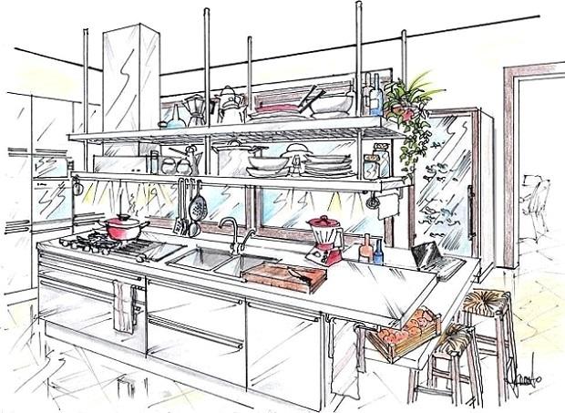

Isola cucina attrezzataIsola cucina attrezzata con piano cottura, lavello, forno, lavastoviglie e cappa multiuso - Progettista Antonio Previato
La sua base, inoltre, può essere utilizzata per contenere accessori e alimenti, ma anche la lavastoviglie e il forno, diventando così il vero e proprio centro operativo di tutta la cucina.
Lunghezza dell'isola cucina
Se l'isola funge da piano di lavoro/base d'appoggio per la preparazione dei cibi, una lunghezza intorno ai 90-120 cm può già ritenersi funzionale.
Nel caso, invece, di un'isola attrezzata con piano cottura e lavello, si consiglia una lunghezza totale di almeno 200 cm, di cui almeno 90 cm destinati al piano di lavoro.

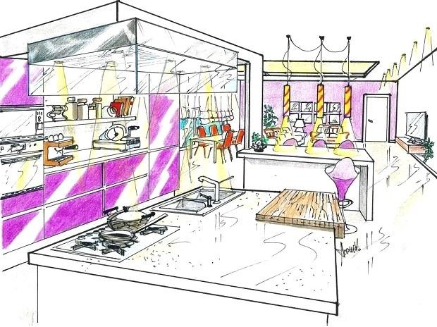

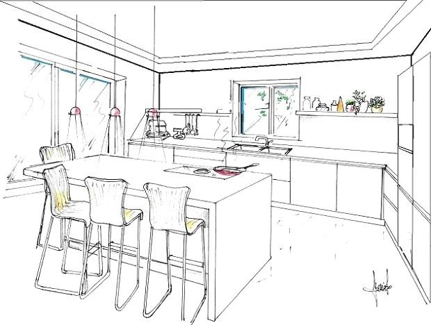

Cucina con isolaCucina con isola uso cottura, piano di lavoro e snack - Antonio Previato Designer
Per un'isola con piano cottura e lavello servono circa 90-120 cm di profondità, permettendo così una maggiore funzionalità, con vani e cassetti su entrambi i lati, oltre la possibilità di installare elettrodomestici (lavastoviglie e/o forno).

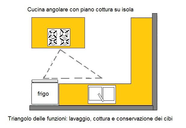

Triangolo di lavoro in una cucina con isola e distanze consigliate
Il cosiddetto triangolo di lavoro o triangolo delle funzioni, è una regola progettuale che va rispettata per garantire una corretta ergonomia d'uso delle tre principali postazioni funzionali in cucina.
Isola cucina triangolo lavoroTriangolo di lavoro tra isola con piano cottura e cucina angolare - Antonio Previato
Le tre principali zone funzionali cioè area di cottura, lavaggio e conservazione dei cibi, devono essere poste tra loro, in modo da essere facilmente raggiungibili con pochi passi e movimenti di apertura delle braccia.

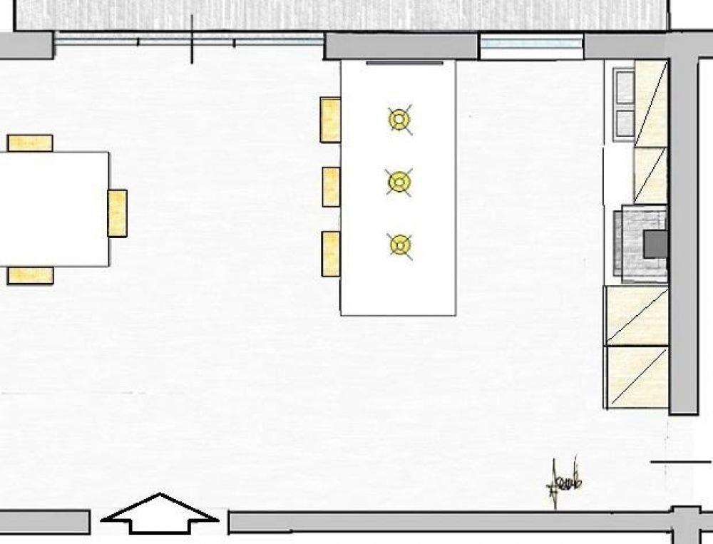

La possibilità di inserire anche due isole in un ampio open space
Se si ha la fortuna di disporre di un grande open space, si può prevedere di inserire addirittura due isole, magari differenziandole per funzionalità.
Cucina con due isole Cucina con due isole in un ampio open space - Progettista Designer Antonio Previato
Nel disegno, un esempio di ampio open space dove sono state progettate due spaziose isole differenziate che caratterizzano la zona cucina, con un'impronta di gusto contemporaneo.
L'isola in primo piano (di circa 150x200 cm) è dotata di piano cottura, lavello e postazione operativa su cui poter preparare impasti vari, sull'apposita spianatoia di legno in appoggio.
L'isola sullo sfondo del disegno invece, che demarca la cucina rispetto al salotto, potrà essere di circa 180x90 cm, fungendo anche da bancone snack con sgabelli.
Le distanze tra l'isola attrezzata e la cucina lineare a parete, nonché tra le due isole, potranno essere di circa 120-150 cm, consentendo agevoli passaggi, proporzionati alle dimensioni generose dell'open space di circa 40 mq.

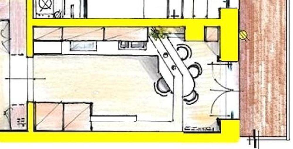

Una strategica isola a muro in cucina, se si ha poco spazio
Un'isola a muro in cucina può richiedere meno spazio, essendo un lato in accosto a parete.
Cucina con isola a muroIsola a muro come base di appoggio, contenimento e snack - Antonio Previato
Nel disegno, un esempio in cui un'isola a muro è interposta tra una cucina lineare e la zona pranzo.
Quest'isola a muro può assolvere a tre funzioni: contenimento con cassettoni estraibili, piano di lavoro e bancone snack con sgabelli.
La distanza di circa 1 metro tra isola e cucina lineare, consente agevoli movimenti d'uso e sono comodi i passaggi verso l'area pranzo e la portafinestra.

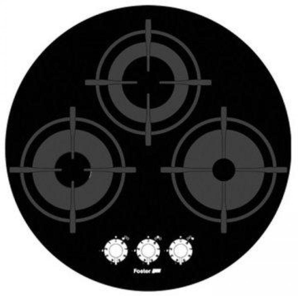

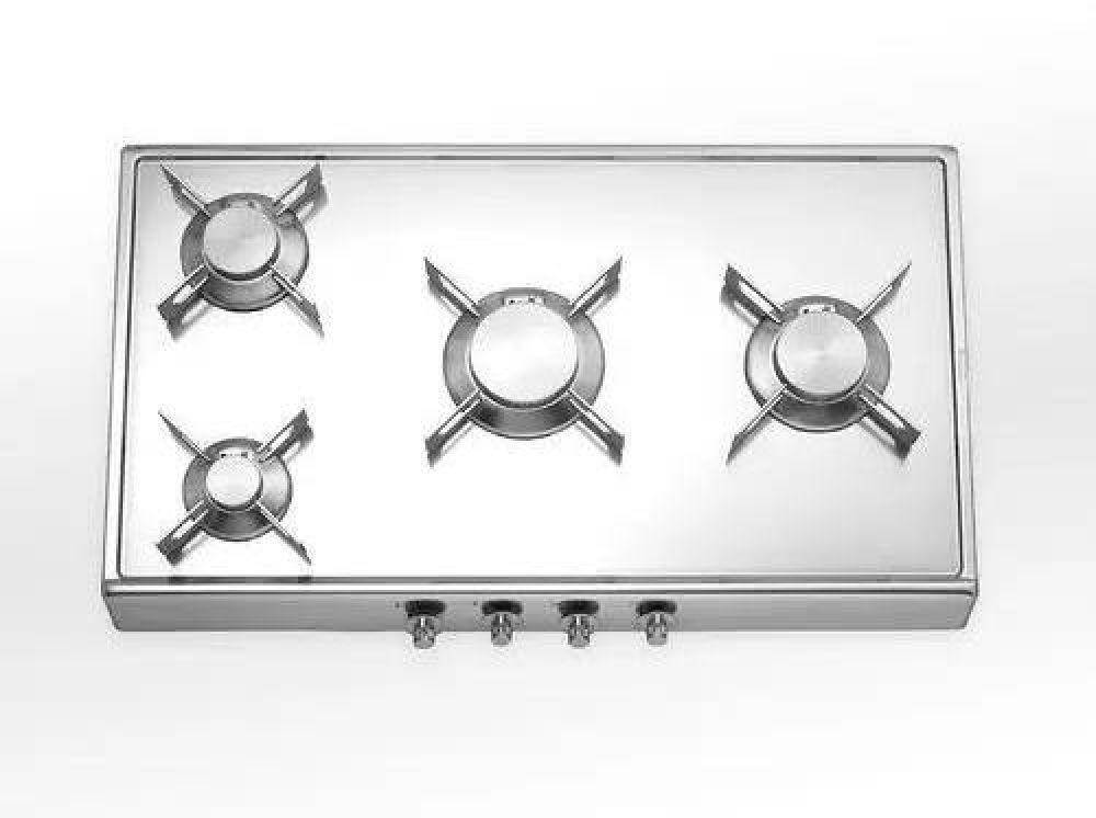

        Ah grazie, allora mi consigliate un piano cottura a gas di dimensioni ridotte per l'isola snack?
        Noi siamo in due, solo io e il mio compagno.
        rispondi al commento
        • Paolo F.
          Paolo F. Claudia
          Domenica 25 Gennaio 2026, alle ore 19:07
          Come piano cottura di dimensioni contenute, ecco due esempi in foto.
          la prima foto è Alpes Inox Piano cottura a gas R 80/4G Lunghezza 80 cm
          Larghezza 47 cm.
          È un piano cottura ribaltabile con quattro fuochi gas, reclinabile in verticale a 90° liberando così il piano per altre operazioni
          La seconda foto riguarda il piano cottura Foster Rondò Kristal Nero.3F.STD da incasso Gas diametro 52 cm 3 fuochi, finitura in vetroceramica nero con manopole in acciaio, griglie in ghisa.

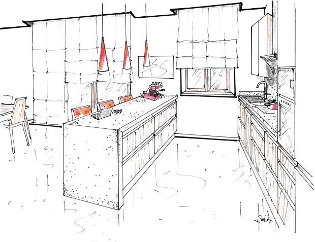

      Nel caso della tua cucina stretta e lunga, potrebbe essere meno vincolante un'isola a muro, come nel disegno allegato, che funga da estensione del piano di lavoro, da zona cottura, snack con sgabelli e, se posizionata centralmente rispetto alla cucina lineare, facilita il "triangolo di lavoro" (frigo, lavello, cottura).
      Ideale per cucine dove un'isola centrale sarebbe troppo ingombrante, offre i vantaggi di un'isola classica con meno ingombro.
      Fondamentale calcolare la distanza minima di 100 cm tra l'isola e le altre basi della cucina per consentire l'apertura dei cassetti e il passaggio.

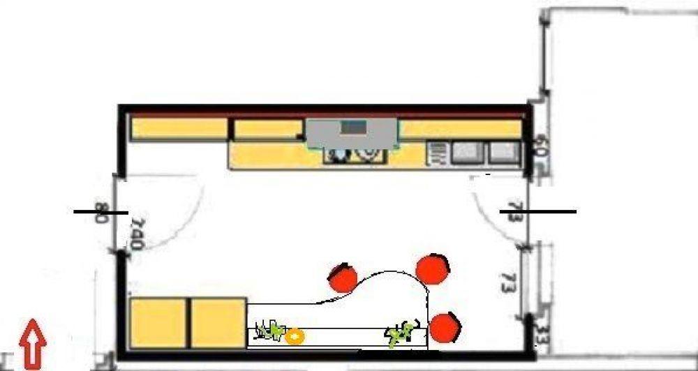

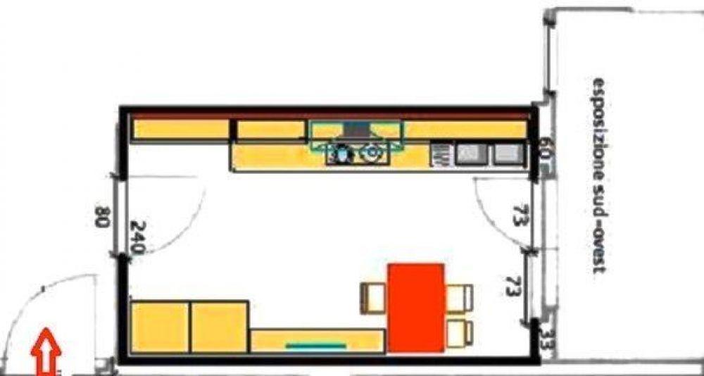

      Ma in una cucina stretta e lunga, l'isola non ce la vedo proprio, piuttosto una penisola, meglio se a contorno curvo, per evitare spigoli che possano intralciare i passaggi.
      Ti riporto alcune possibili soluzioni molto più realistiche e pratiche, per una cucina stretta e lunga come la tua
