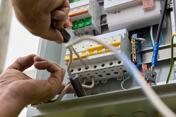

SPD per proteggere dispositivi e impianto elettrico domesticoInstallare uno SPD significa salvaguardare i dispositivi e l'impianto elettrico - foto Getty Images

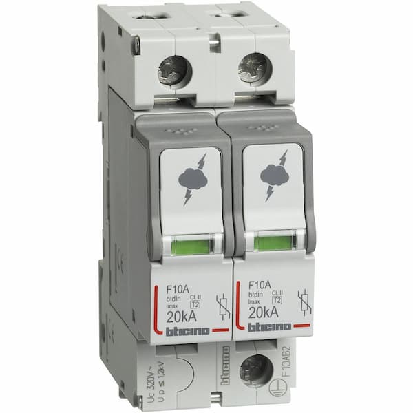

Si installano direttamente all'interno del quadro elettrico principale, dove entrano in funzione in caso di picchi di tensione, proteggendo tutto l'impianto e gli elettrodomestici collegati, come lo SPD tipo 2 di bticino nella foto seguente.
SPDSPD 20kA by bticino
Questi dispositivi riducono la tensione a un valore sicuro in pochi microsecondi, evitando che raggiunga prese, alimentatori e apparecchi elettronici.
Sono quindi indispensabili per chi desidera tutelare climatizzatori, computer, modem, pompe di calore e sistemi domotici, spesso molto sensibili alle variazioni di tensione.
Un singolo SPD di tipo 2 ben dimensionato può proteggere l'intera abitazione, agendo come una sorta di valvola di sicurezza contro gli eccessi energetici che arrivano dalla rete.

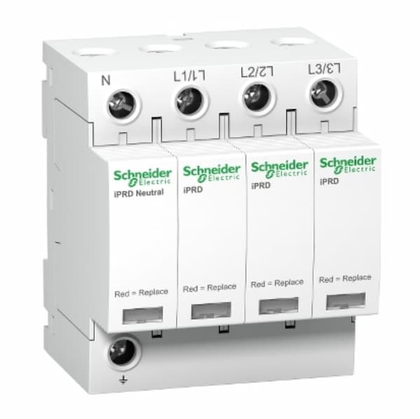

SPD tipo 2 by Schneider ElectricSPD tipo 2 con indicatore ottico - foto Schneider Electric
Nella foto sopra, SPD tipo 2 dotato di indicatore ottico dello stato di funzionalità firmato Schneider Electric.
Terminato l'impulso, lo SPD ritorna allo stato di riposo e l'impianto continua a funzionare normalmente, senza interruzioni o scatti di corrente.

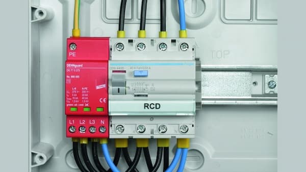

Installare uno SPD nel quadro elettrico domestico, come mostra la foto seguente di Sime S.r.l., offre numerosi vantaggi, sia in termini di sicurezza che di convenienza economica.
Innanzitutto, protegge gli elettrodomestici e i dispositivi elettronici evitando la bruciatura di schede e alimentatori, specialmente in apparecchi delicati come TV, router, PC, lavatrici, climatizzatori e pompe di calore.
Di conseguenza, questo aumenta la vita utile degli impianti, inquanto i continui micro-picchi di tensione, anche se non visibili, degradano col tempo i componenti elettronici.
SPD all'interno del quadro elettricoSPD correttamente installato all'interno del quadro elettrico di casa - foto SIME

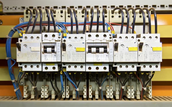

Elettricista in intervento sul quadro elettrico - foto Getty ImagesL'installazione degli SPD deve essere effettuata solo da un elettricista qualificato - foto Getty Images
Nei sistemi trifase o in impianti complessi, si possono installare SPD combinati, che offrono protezione simultanea su più linee.
L'installazione deve essere eseguita da un elettricista qualificato, in conformità alle norme CEI, per la corretta coordinazione con l'impianto di messa a terra.

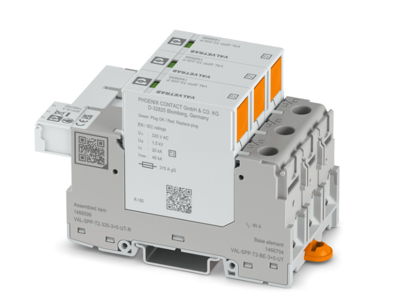

Il prezzo varia in base al tipo, alla potenza nominale e alle funzioni aggiuntive: l'azienda Phoenix Contact Spa ne propone di diversi.
SPD tipo 2 trifaseSPD tipo 2 nella vesione trifase - foto Phoenix Contact Spa
Indicativamente, questi sono i range di spesa attuali:
  • Modulo SPD Tipo 2 monofase: 40 – 70 euro
  • Versioni trifase: 100 – 200 euro
  • Kit completi con segnalazione remota o combinata: 150 – 300 euro
